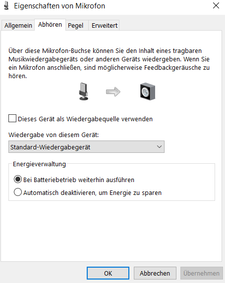

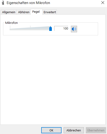

Systemsteuerung → Sound sieht wie folgt aus. Die rechte Hälfte plopt auf wenn ich auf das Mikrofon klicke.
Es sind im Hintergrund leider auch keine Programme am Laufen, die das Mikrofon nutzen würden. Das wird mir immer in der Taskleiste angezeigt, wenn das der Fall ist. Auch der Windows Interne Game-Bar, die da ggf. nicht aufgelistet wäre, steht nicht auf Stummschaltung.
Nur die Einstellungen es auch als Ausgabegerät zu identifizieren und der Lautstärkepegel des Mikrofons.
In der Tat gibt es hier nichts zum Einstellen.

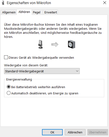

Anhang anzeigen 1501731Anhang anzeigen 1501732
In diesem Menü hier gibt es noch einen weiteren Reiter, nämlich diesen hier:
Ich habe aus reiner Verzweiflung einfach mal an der Hz-Zahl rumgespielt, auch wenn das Mikrofon die 192kHz kann. Ja ... auf einmal funktioniert es. Und es liegt nicht daran, dass das Mikrofon mit der Hz-Zahl nicht (mehr) klarkommen würde, denn als ich es wieder auf die 192kHz hochgesetzt habe, hat es weiterhin funktioniert ... Also ... Problem gelöst.
