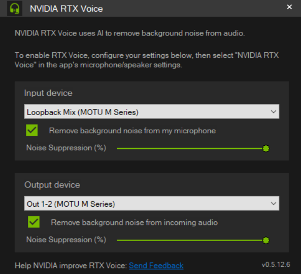

Hab nun mal RTX Voice ausgetestet. Störgeräusche wie auf den Tisch hauen werden recht gut rausgefiltert, allerdings nicht so gut wie bei dem Typen aus dem oben verlinkten YT Video.
Ich frage mich auch ob ich RTX Voice erst einmal eine Zeit lang ohne Störgeräusche mit meiner eigenen Stimme betreiben muss, bevor das klappt. Muss dieses Tool nicht erst lernen meine eigene Stimme zu erkennen?
Falls ja, kann ich den Lernprozess irgendwie löschen und nochmal neu lernen lassen?
Leider funktioniert das rausfiltern vom Ton meiner Lautsprecher nur so mittelgut. Ich hätte gedacht dass die Noise Supression beim Output Device (siehe Screenshot) das hinbekommen würde.
Aber wenn ich die Noise Supression beim Output Device rausnehme, ist es genau so schlecht.
Irgendwie klappt das gar nicht, oder ich verstehe das mit dem Output Device falsch.

Bezüglich RTX Voice:
Bei Output filterst du mehr oder weniger das, was du aus deinen Boxen bekommst.
Das heißt wenn du mit anderen Sprichst werden dann deren Störgeräusche weggefiltert.
Input = Deine Störgeräusche werden gefiltert.
Lernen tut das ganze nicht, aber es braucht immer einen kurzen moment sich anzupassen.
Das heißt wenn du eine weile nicht sprichst, kann es sein, das am Anfang deine Stimme verschluckt wird, aber auch das die Geräuschunterdrückung nicht sofort ihre Wirkung entfaltet.
Das ganze funktioniert daher besser mit konstanten Störgeräuschen (z.B Musik über die Boxen, muss dann aber auch sof laut sein, dass es imemr vom Mikro 'aufgenommen' wird und nicht nur ab und zu kurz registriert) als mit selten und kurz auftretenden wie ein Schlag auf den Tisch oder ähnliches.
Zumindest funktionerte das in meinem test vor einer Weile sehr gut, selbst recht laute Musik über Standlautsprecher und dem Mikro direkt davor hat die Musik sehr gut rausgefiltert.

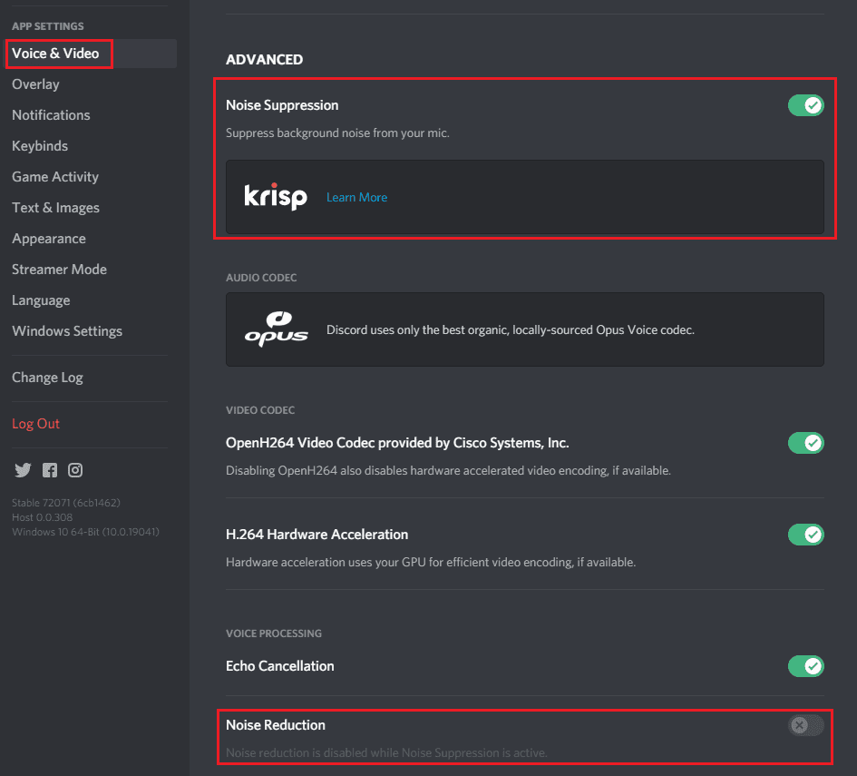

Also ich bin öfters mal über Lautsprecher im Discord, Mikrofon hängt am Arm direkt vor mir.
In Discord gibt's in den Einstellungen diverse Optionen zum verhindern von Echos und Störgeräuschen, diese habe ich aktiviert im Zusammenspiel mit dieser recht neuen KI Geräusch Unterdrückung "Krisp". Bislang klappt das ganz gut, auch nach mehrmaligen Nachfragen hat sich keiner darüber beschwert sich selbst hören zu können. Eventuell reicht das ja schon aus.
Reaktionen: Stampfi82 und Cinematic

Irgendwie nicht, aber ich muss da irgendwas falsch eingestellt haben. Mein Audio Interface Motu M2 hat ja irgendwie mehrere Eingabe- und Ausgabequellen wegen irgendeiner Loopback Mix Funktion oder so.
Hab mich da bis jetzt noch gar nicht mit beschäftigt. In Skype hab ich übrigens keinerlei Probleme. Da kann ich die Lautsprecher voll aufdrehen, niemand hört sein Echo oder sonst was.
Auf YT habe ich zu RTX Voice ein Video gesehen, wo vorgeführt wird wie wirklich alles außer der eigenen Stimme nahezu perfekt rausgefiltert wird.
... Hab mal fix den Link zum Video rausgesucht.
Also wenn man das richtig konfiguriert, sollte wohl sehr gut klappen.
Aber Vorsicht: RTX Voice sorgt für relativ hohe Last auf der GPU; auch wenn man nicht im Voice Chat ist.
Daher RTX Voice nur dann laufen lassen, wenn es auch wirklich gebraucht wird.
