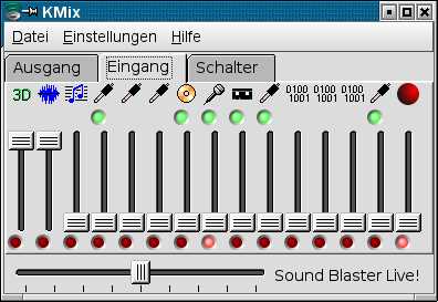

Du musst da ganz klar zwischen Lautstärke und Aufnahme unterscheiden.
Damit dein Mic im Counterstrike und Teamspeak geht musst du es als Aufnahmequelle auswählen.
Wenn du KDE benutzt, dann hast du sicher den Kmix drauf - um das Mic als Aufnahmequelle zu aktivieren musst du dann unter "Eingang" beim Mic den roten Knopf unten aktivieren.
Ansonsten kannst du das Mic ruhig muten wenn du dich nicht selber höre willst!
Ebenfalls unter "Eingang" muss auch noch "Capture" als Aufnahmequelle aktiviert sein (kannst du dann ebenfalls muten).
Das scheint 100%ig an einer falschen Konfiguration zu liegen, mehr nicht.
edit:
Um sicher zu gehen das du verstehst was ich meine hänge ich eben mal ein Bild von meinen (funktionierenden) Einstellungen in die Anlage.

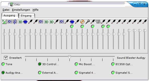

das angehängte bild zeitgt meine einstellungen in kmix.
der mikrofoneingang ist der rechts neben der runden braunen scheibe.
wie man sieht habe ich da garkeinen roten knopf :freak:

ja ich drücke die voicetaste im spiel. diese taste ist auch mit die sprachaufnahme verbunden. ich kann aber nicht einmal das "aufnahme"-bildchen sehen, welches ich unter windows immer gesehen habe (ein gelbes speaker-bild)

Hi,
wenn du oben im Tab auf "Eingang" klickst, findest du auch die besagten roten Knöpfe :)
mfg
btw nettes theme
bei "Eingang" ist bei mir überhaupt nichts!
es ist komplett leer
