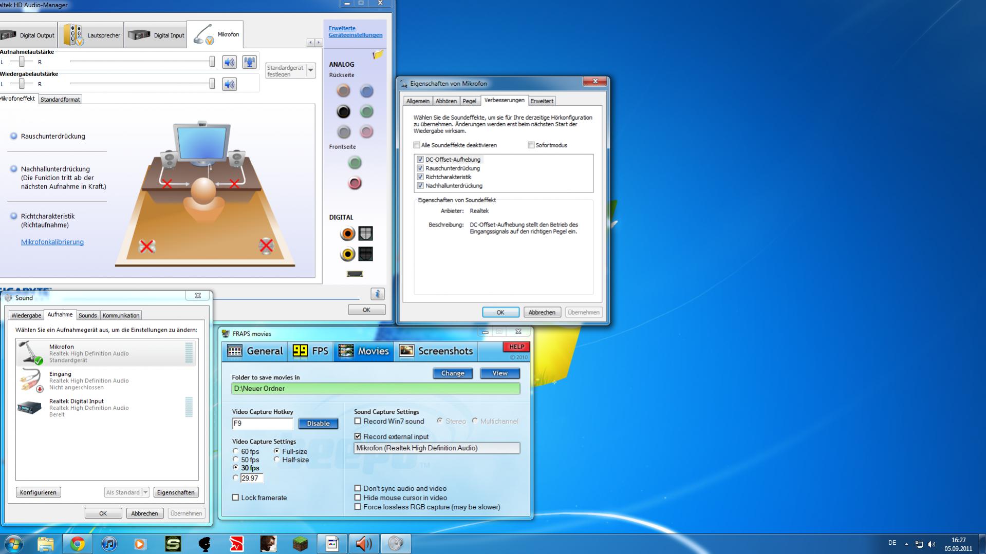

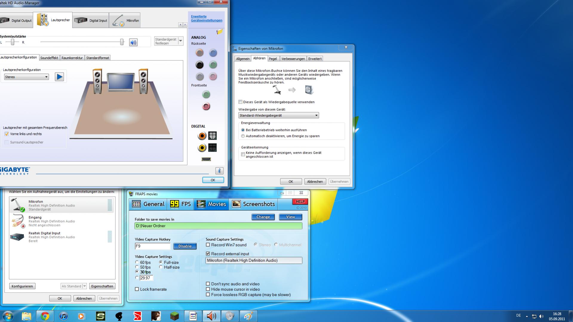

ok mikro aufnahme kommt noch... jetzt erst mal dies screens:

hm... man sieht die screens nich...ein moment
Sooo hier im Anhang... und hab das Problem rausgefunden: es ist die Rauschunterdrückung

Nur aus Interesse, war jetzt die Rauschunterdrückung schuld oder hat sie das Problem behoben?
Und zur zweitern Ergänzung, da ist wahrscheinlich die Mikrofonverstärkung ausgeschaltet, musste mal auf dem gepostetn Screenshot im Realtek Manager auf den Button links neben "Standartgerät festlegen" drücken.
Die Rauschunterdrückung macht es nicht besser: ohne Rauschunterdruckung rauscht es, mit wird meine Stimme blechernd und abgehackt und es hört sich kacke an
