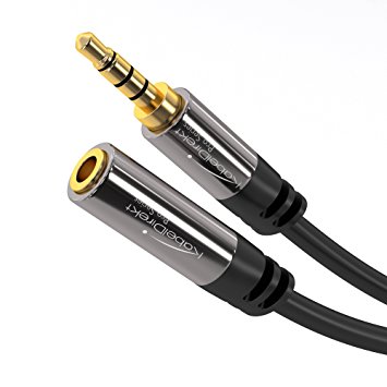

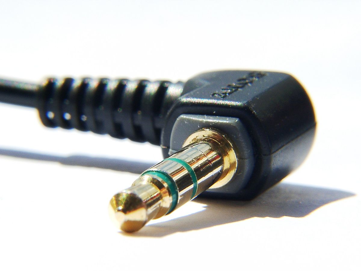

Hat das Headset einen vierpoligen Stecker?
normale 3,5mm Klinkenstecker haben entweder 2, 3 oder 4 Pole, daher die Frage. Welches Headset ist es?
cacau18 schrieb:
Normaler 3,5mm Klinkenstecker
Und ist dieser 3.5mm vierpolig? vierpolig = Handyheadset = Mic und Sound kombiniert
oder so: dreipolig = normaler Stecker = Headset mit zwei Klinken - Mic und Sound getrennt.
Vierpolig, dann mal ein neues Headset kaufen.
Oder einen Adapter, der 4 pol Klinke auf 2 * 3 pol Klinke umbiegt. Aber auf die Codierung achten, da gibt es leider 2 verschiedene (OMTP und CTIA)
