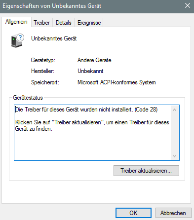

Ich weiß nicht ob es wichtig ist aber im Geräte Manager ist ein "unbekanntes Gerät".

Wenn du wissen willst was das unbekannte Gerät ist, dann such nach der Hardware-ID über den Geräte Manager, Eigenschaften des Gerätes.

Ok habe alles gemacht. Werde sehen obs funktioniert. Wegen den unbekannten Gerät: siehe Bild. Was ist das denn? HardwareID.png
