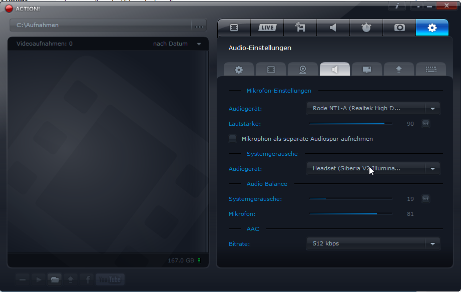

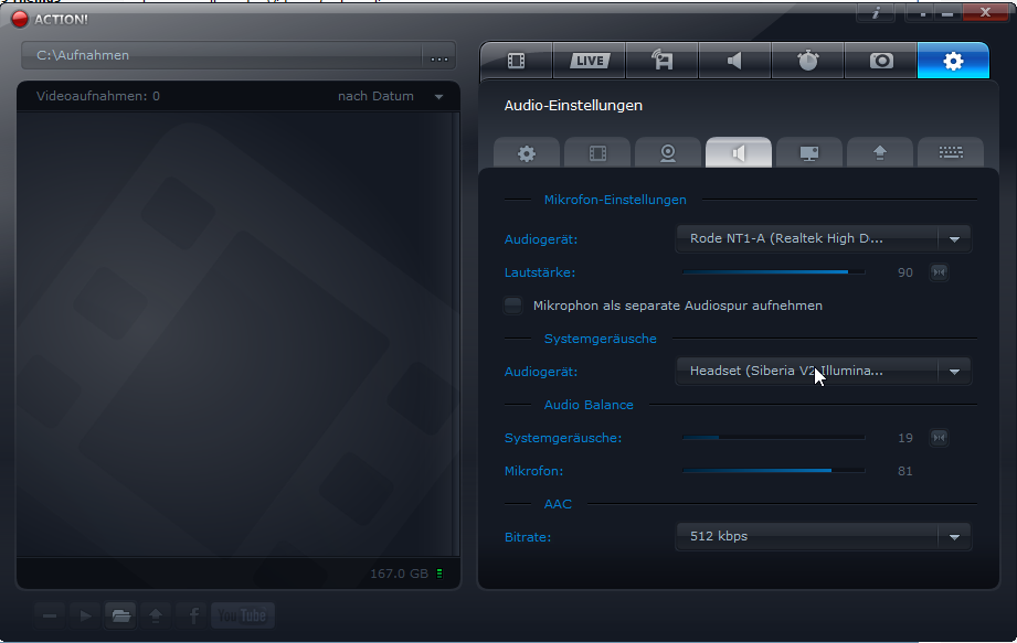

Und bei Audacity ändert sich auch die Einstellung des Mikrofons sobald Du dort startest? Oder ist es da auf Max eingestellt?
Ja. Die Mikrofon-Einstellung springt bei Anfang der Video-Aufnahme nach oben. Es ist normalerweise immer in der Mitte bei mir.
Dann ist die Mirillis Action Software dafür verantwortlich.
Prüfe da die Mic Einstellungen.
Ich habe auch schon andere Aufnahme-Programme benutzt/ausprobiert, wie z.B. Fraps. Selbes Problem. Es muss also generell an der Videoaufnahme liegen.
Und Rode ist dein Mic?
Stell das mal auf 50 und starte mit F9. Schaue, was bei Audacity passiert.
Ja, Rode NT1-A.
OH MEIN GOTT :D
Es hat geklappt! Der Pegel bleibt dann auf der 50.
Danke! :)
