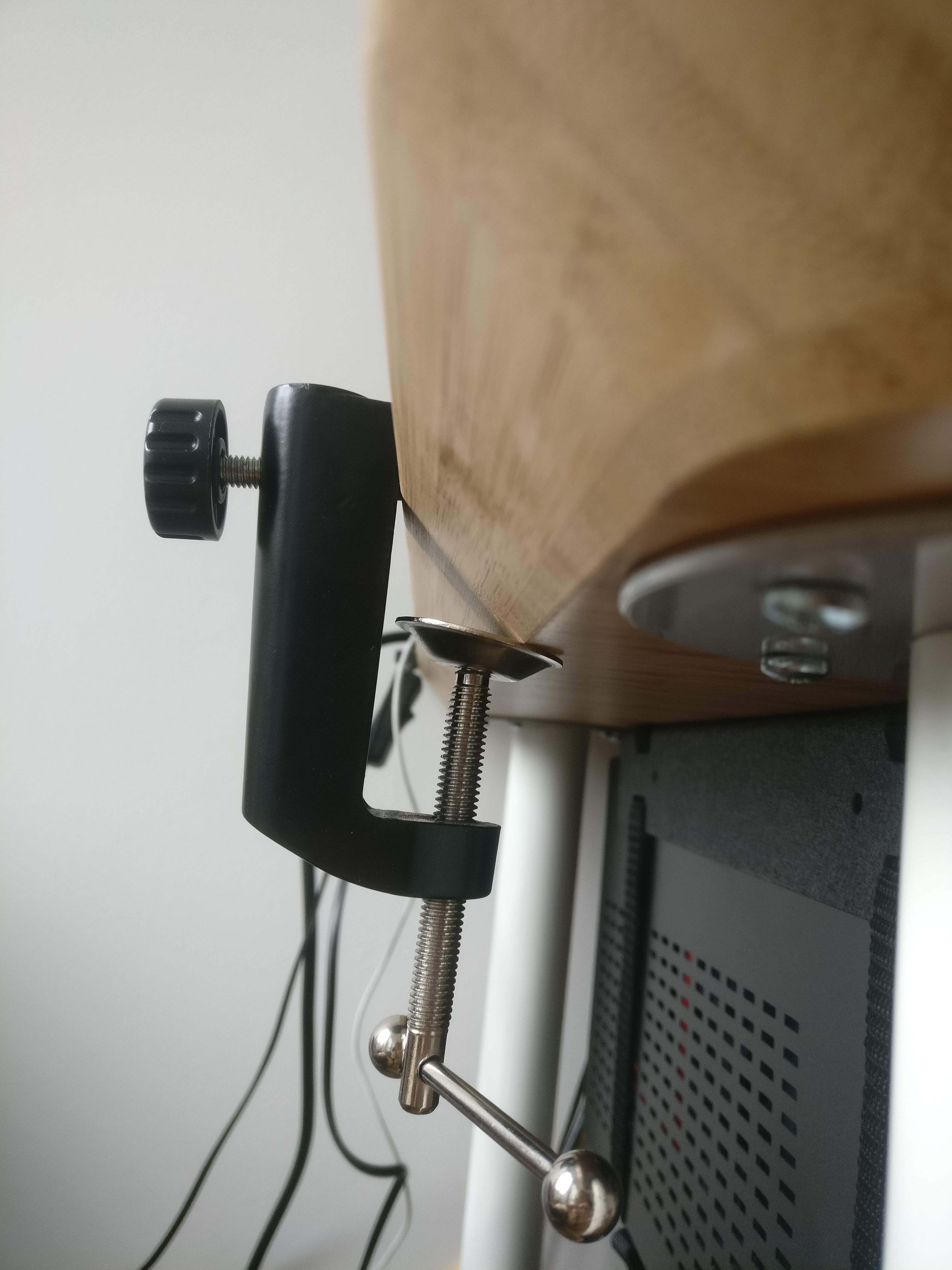

Servus zusammen,
ich habe mir folgende Halterung gekauft: Eastshining einstellbare Mikrofonständer profesionelle Mikrofonhalter Mikrofonarm [...] https://www.amazon.de/dp/B073VJKD9Q

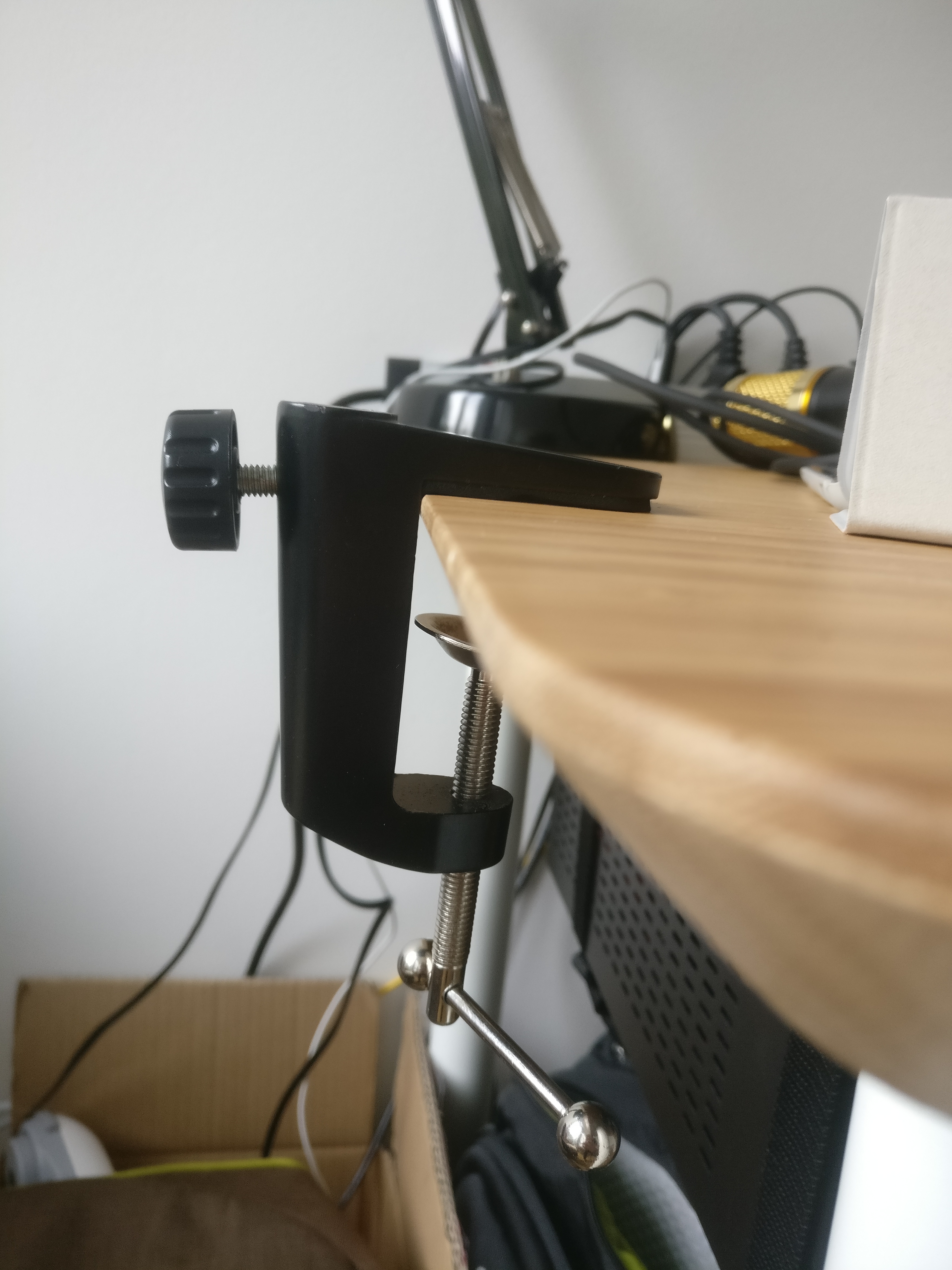

Leider passt die Tischklemme nicht an meine Schreibtischplatte (https://www.ikea.com/de/de/catalog/products/80278287/), da die untere Seite durch die Kante kürzer als die obere Seite ist. Daher trifft die Schraube bzw der Teller nicht die Platte und die Klemme hält nicht.
Eine Idee wäre die Kante unten zu verlängern, aber das sieht dann nicht so schön aus.
Kennt ihr vielleicht Mikrofonständer mit einer größeren Klemme?

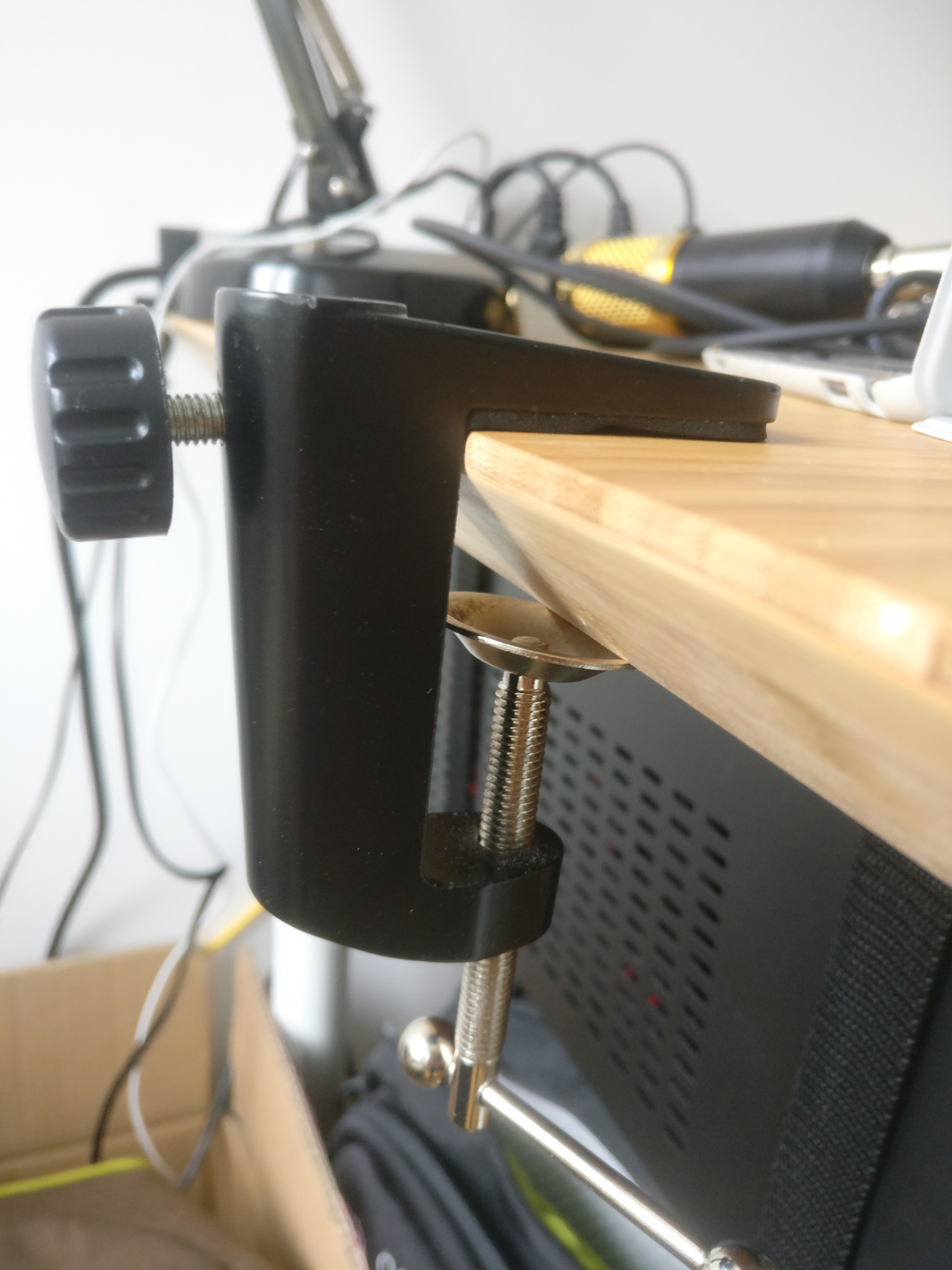

Vielleicht lassen sich oben noch ein paar mm mit Eisensäge und Feile herausholen (Aussparung für die Tischplattenkante).
Nimm einen Flachverbinder, dann schraubst eine hälfte unter den Tisch und die andere nutzte dann zum klemmen.
Kannst ja eine Schraube vom tischbein raus drehen und die platte daran anschrauben, so musste kein loch extra bohren, brauchst nur den schraubendurchmesser fürs loch, des verbinders.
Ich finde es schaut jetzt auch nicht schön aus!
Ich würde jetzt ein Loch in die Platte bohren das der Bolzen vom Arm rein passt und das komische Klemmteil weg lassen. Vielleicht noch eine Beilagscheibe dazwischen legen um die Platte beim schwenken nicht zu verkratzen. Lässt sich, falls du den Arm weg lässt als Stifthalter weiter verwenden :p
Vielleicht würde ich sogar 2 Löcher bohren, wenn ich schon dabei bin und das gleiche mit der Lampe auch machen.
Ein Loch in die Platte bohren finde ich jetzt nicht so super. Ich denke temporär wird es der Flachverbinder, von unten sieht man die Löcher nicht so.
Und die Lampe wird demnächst auch mal ausgetauscht, da brauche ich dann kein Loch dafür ;-)
