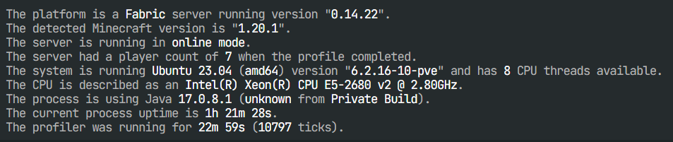

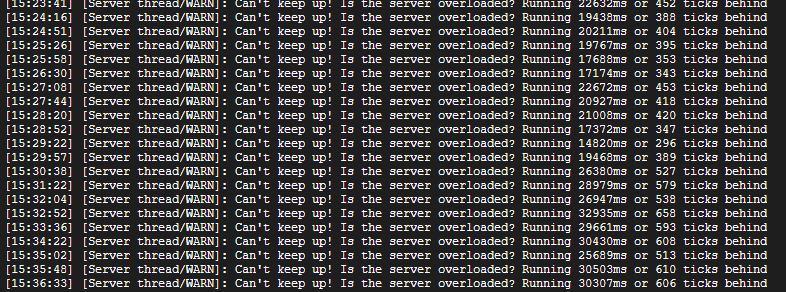

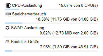

Ich habe hier ein Server mit 8 Threads und 64GB RAM. Die werden auch kaum ausgenutzt. Trotzdem hat der Server große Probleme, Blöcke dauern einige Sekunden bzw. man muss sie mehrmals abbauen damit sie droppen. In der Konsole gibt es dauernd "Can't keep up!" Meldungen und die Tickrate ist auch recht gering. Sodass Monster sich sehr langsam bewegen und so ein Kampf statt einigen Sekunden auch mal 2 Minuten dauert mit einem Skelett.

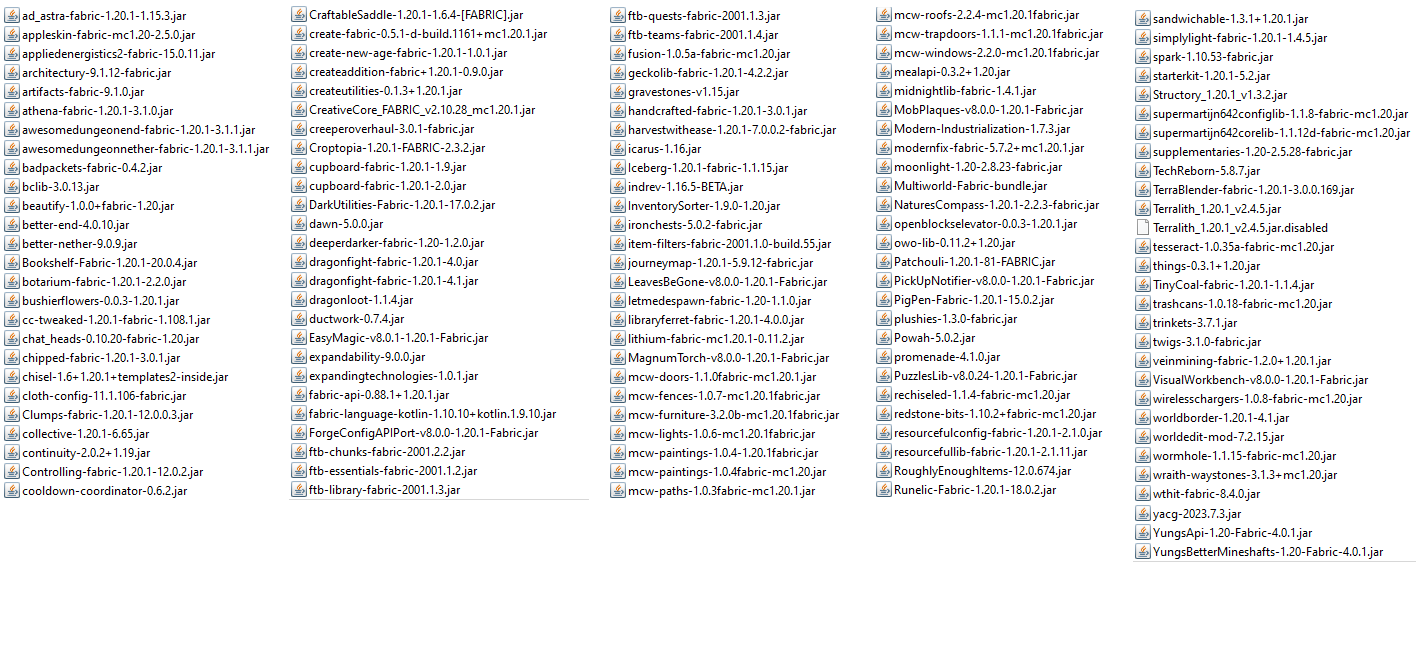

Das sind die Mods auf dem Server. Ich hoffe da sind jetzt keine mehr dabei die da nicht hingehören sollten. 134 Mods insgesamt. Kennt jemand noch eine Möglichkeit die Performance zu verbessern?
Ist bekannt was da konkret für Hardware hintersteht? 8 Threads kann auch absolute Grütze sein.

Willkommen in der Welt des Minecraft-Moddings :) Alle möglichen Mods quer durcheinanderzuwürfeln, war leider noch nie wirklich zielführend - nicht nur in Minecraft.
Ich bin jetzt nicht super bewandert in der 1.20er Version und auch nicht mit Fabric-Mods, aber scheinbar sind auch diese wohl kein Allheilmittel.
Das einzige, was hier hilft, ist die Mods LANGSAN aufeinander aufzubauen, sprich: erst einmal nur eine Mod, dann durchbooten, testen. Danach Welt und alle Caches löschen, zwete Mod dazu, durchbooten und auf's neue.
Viel Spaß, das dauert Stunden/Tage - ich kann es aber nicht ändern, es ist nunmal so. Bei mir laufen aber alle Minecraft-Server offline wie online stabil und "den Umständen entsprechend" performant seit der 1.6.4. Dass das hunderte (!) Stunden Arbeit kostet, ist eben so. Da reicht eine Mod (damals immer Mythcraft... oder wars Mystcraft?! Thaumcraft? Keine Ahnung) und schon hast du Serverlags ohne Ende, egal bei welcher Hardware.

Nein, was er braucht, ist den Willen und die Zeit, selbst zu testen, welche Mod(s) die Performance herunterzieht/herunterziehen. Anschließend ist außerdem noch Arbeit in den vielen einzelnen Mod-Configs von Nöten. Oftmals überschneiden sich hier viele Dinge in den MC-Mods und es ist manuelle Handarbeit in den Config-Files nötig.
Wer schön sein will, muss leiden - das war eben schon immer so. Alternativ verwendet man ohne Kompromisse eines der vielen komplett fertigen Modpacks und HOFFT, dass der Ersteller dieses Modpacks eben jene Arbeit schon umfangreich zuvor umgesetzt hat.

134 Plugins sind jetzt beileibe auch nicht wenig, sind die aufeinander abgestimmt? Es ist durchaus möglich, dass sich da eins mit dem anderen nicht versteht oder eins dem anderen in die Quere kommt, das erfordert bei offiziellen großen Servern in der Tat Arbeit direkt in Java um diese aufeinander abzustimmen.
