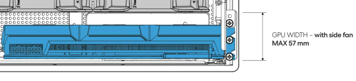

Ich habe mir schon mal eine kleine Konfiguration selbst zusammen gestellt:
https://geizhals.de/wishlists/3304452
Prozessor: 7800X3D
Grafikkarte: RTX 4070
Ram: 32 GB DDR5-6000 Kit
Festplatte: 2 TB NVMe SSD
Mainboard: ASUS ROG Strix B650E-I
CPU Kühler: Noctua NH-L12S
Netzteil: Cooler Master V850 SFX Gold
Gehäuse: Fractal Design Ridge
Es wäre sehr freundlich wenn sich jemand die Konfiguration mal anschauen könnte und überprüfen ob die so grundsätzlich in Ordnung ist, oder ob ich irgendwas übersehen habe, bzw. ob man einzelne Komponenten ggf. noch austauschen sollte.

Der CPU Kühler sollte von der Höhe passen. Bei der Grafikkarte bist du was die Größe betrifft, stark eingeschränkt. Da musst du auf jeden Fall genau schauen. Bei dem kleinen Kühler musst du natürlich damit rechnen, dass der mächtig auf Drehzahl kommt. Das wird nicht ganz leise.
Grafikkarte passt nur OHNE die Lüfter davor:
https://geizhals.de/palit-geforce-rtx-4070-ti-jetstream-ned407t019k9-1043j-a2953071.html

Müritzer schrieb:
Danke für den Hinweis. Beim Gehäuse steht maximale Grafikkartenbreite:
57 mm mit installierten 140-mm-Lüftern
82 mm ohne installierte Lüfter
Müsste Sie dann nicht genau reinpassen?
Edit: bzw. wäre es schlimm OHNE zusätzliche Lüfter? Wenn die 4070 vor den Lüftern ist, kommt wahrscheinlich eh nicht so viel andere Luft mit raus?
NOTAUS schrieb:
Das bezweifle ich bei der gewählten Graka in diesem Gehäuse.
Ja denkst du wirklich das es so schlimm ist? Hast du ggf. eine Gehäuse alternative (dennoch am liebsten möglichst klein) bei der du denkst, dass das besser funktionieren würde bzw. ggf. zusätzliche Lüftermöglichkeiten vorhanden sind?
Die GPU ist 63,5 mm hoch.
Wenn du keine Lüfter verbaust passt das.
MIT Lüfter wird das nichts, außer man verbaut Lüfter die nur 15 mm breit sind.
63,5 + 15 = 78,5 ---- Gehäuse 82 hast dann noch ein wenig Luft.
Aber pass auf das die Gehäuse Lüfter nicht die Lüfter von der GPU nicht so anblasen das die drehen.
Sonst werden die zu einem Generator und das kann die GPU schädigen.
Und ich weiß nicht ob du dir die 80 mm Turbinen antun willst die man ja verbauen kann.
evtl weil er für nächste updates bisschen mehr luft nach oben hat ?

Deathangel008 schrieb:
die karte ist 63,5mm dick.
edit: wofür 850W?
Wie viel würden deiner Einschätzung nach ausreichen? Ich habe jetzt einfach mal ein bisschen mehr genommen, aber wie ich mich kenne baue ich wahrscheinlich eh lieber wieder als nachzurüsten, daher könnte ich wahrscheinlich auch drauf verzichten.
für nen 7800X3D und ne 4070ti ist man mit nem 650W-NT gut bedient.

Müritzer schrieb:
Das wäre aber das A4 und nicht das C4. Das ist nochmal deutlich kleiner. Da passt sie wohl auch rein, aber wird wohl ähnlich knapp.
Gibt es Meinungen zum Fractal Design Terra? Laut Beschreibung dürfte die 4070TI nicht reinpassen.
Auf Youtube findet man aber Builds auch mit der 4090:
Im A4 schaut es schon wieder arg eng aus:
https://www.reddit.com/r/DanCases/comments/114pw7x/dan_a4_sfx_41_inno3d_4070_ti/
Reaktionen: Müritzer
Na das A4 ist halt 7,5 L groß, das C4 14,xL - also doppelt so viel Platz. Das A4 muss man schon wirklich wollen und die wirklich dicken GPUs passen entweder erst gar nicht, oder es wird eben laut & heiß. Das muss bei den >12L Cases nicht unbedingt so sein. Bzgl. der GPU musst du eben auf eine Partnerkarte setzen, die von den Dimensionen her passt (oO Wunder :D ), da wird es sicherlich eine geben die ins Terra passt.
Edit: Laut GH gibt's 15 verschiedene 4070 Ti die Triple-Slot und bis 310mm (das Terra bietet Platz bis 322mm, GH lässt aber nur Filter 310mm oder 330mm zu).
https://geizhals.de/?cat=gra16_512&xf=1481_4~2612_310~9810_06+17+-+RTX+4070+Ti
Ich hoffe du spielst nicht nur D4, CS:Go und LoL, weil dann würde das System selbst im A4 kühl und leise laufen. :p
es gibt nicht die eine 4070ti und nicht die eine 4090. in dem video wird ne 4080 Founders Edition gezeigt, die ist, wie auch die 4090 Founders Edition, 304mm lang.
320mm gibts auch. und man kann die filter über die url zusätzlich anpassen;)
Code:
https://geizhals.de/?cat=gra16_512&xf=1481_2%7E1481_4%7E2612_320%7E9816_03+05+17+-+RTX+4070+Ti
320mm
Code:
https://geizhals.de/?cat=gra16_512&xf=1481_2%7E1481_4%7E2612_322%7E9816_03+05+17+-+RTX+4070+Ti
322mm
