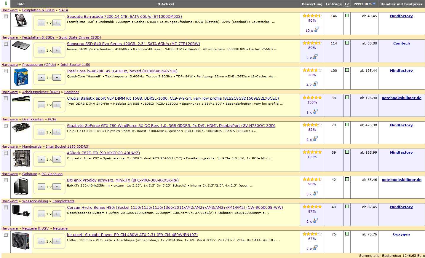

EDIT: In dem Link ist immer noch der alte Einkaufskorb.

Alternativ meine Liste:
Bei dem Case sind eh schon zwei Lüfter dabei... Das komplette System für ~1250€.
Den Speicher gibts auch in normaler Höhe und in low profile. Muss nicht verly low Profile sein. Noch mal Geld gespart: http://geizhals.de/crucial-ballistix-sport-dimm-kit-16gb-bls2cp8g3d1609ds1s00-a739120.html
Weil es qualitativ sehr gutes Boards sind und der Preis stimmt.
