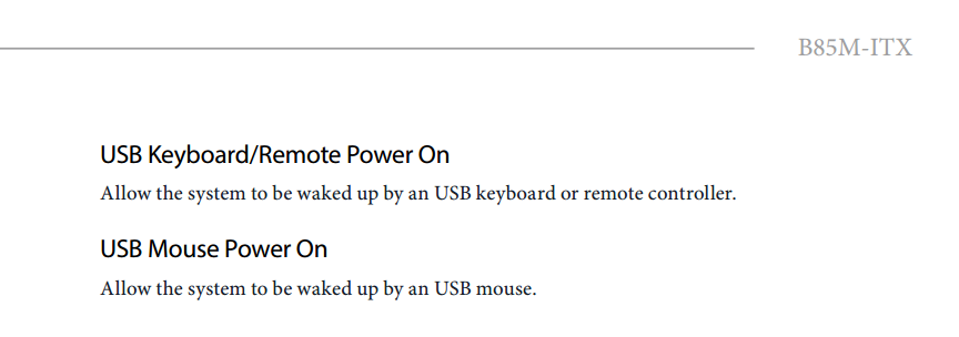

Hier in der Manual steht die Funktion auf Seite 73 ->
"USB Keyboard/Remote Power On - Allow the system to be waked up by an USB keyboard or remote controller."
Allerdings weiß man ja, dass sowas gerne drinsteht und dann doch nich funktioniert.

Hab hier mal nen Screenshot aus der Manual von Asrock. Kann mir dann jemand erklären was die Funktionen dann machen, wenn nicht den PC starten?
Ich meine da steht ja "Power-on"

Da steht doch dass es sich nur um wake up handelt, also immer nur aus einem Sleepmodus.
Aber da steht als Überschrift auch Power-On und meines Wissens nach heißt das, das der PC startet und nicht aus dem Sleep kommt.
steht ganz deutlich drin, Betonung auf"wakeup", also das System aufwachen aus dem sleep Zustand, nicht aus dem Kalt start.
