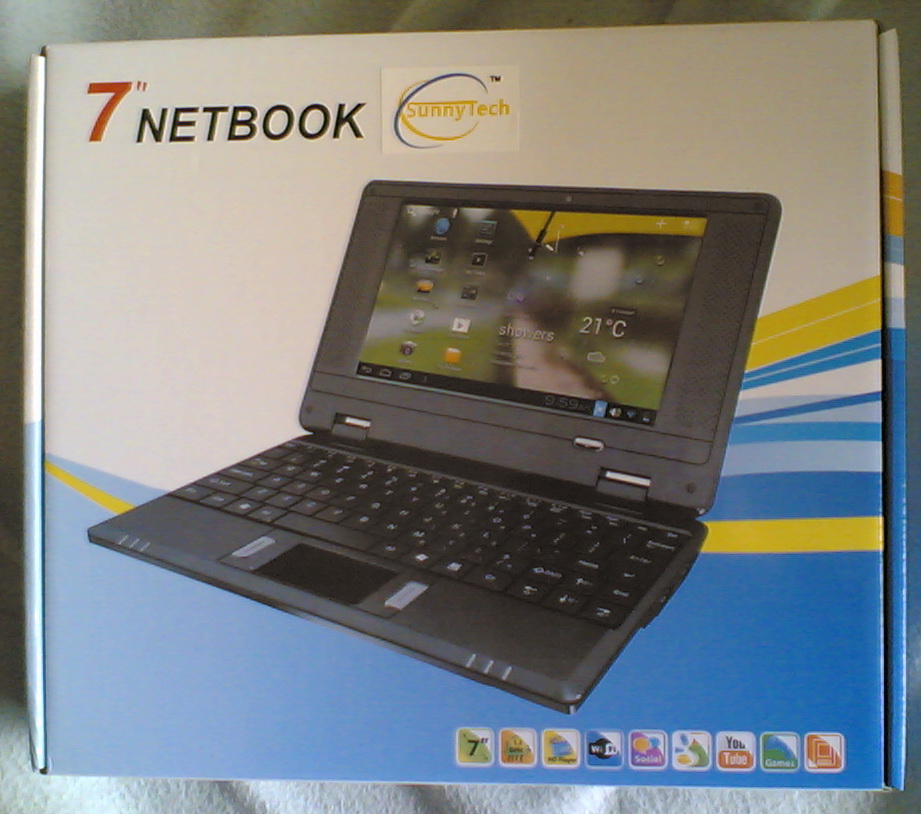

Hallo, die Angelegenheit ist mittlereweile erledigt worden.
Das Netbook ist chinesischer Herstellung und laut Angaben im Gerät sollte dem WM8550 entsprechen.
Verkauft wird bei Amazon von einer "SkySonic"-Gruppe, aber der sog."Service" führt jemand aus dem Frankreich, der (oder die) sich "PC Group"nennt. Private E-Mail Adresse bei Orange.FR.
Anbei meine Rezension, die ich zu diesem Gerät und dem "Service" bei Amazon hinterlassen habe:
Zu diesem Preis ist das Mini-Netbook absolut super. Gestochen scharfes Bild, top Helligkeitseinstellung. Tastatur - zwar mit englischem Layout. das ist aber kein Problem - funktioniert angenehmer als be meinem Dell-Latitude Notbook für 1300 Euro. Hoffentlich bleibt das länger.
Mit richtigen Apps hervorragende Ergänzung zum Hauptrechner, wenn dieser beschäftigt ist.
Für diese Klasse einfach super.

Also, das Thema kann geschlossen werden. Anbei das Bild des Gerätes.
