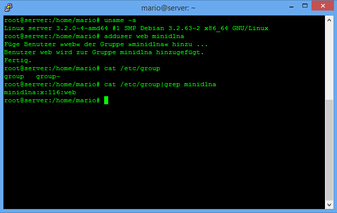

Hab mit dem Befehl adduser web minidlna den User web in die Gruppe minidlna hinzugefügt.

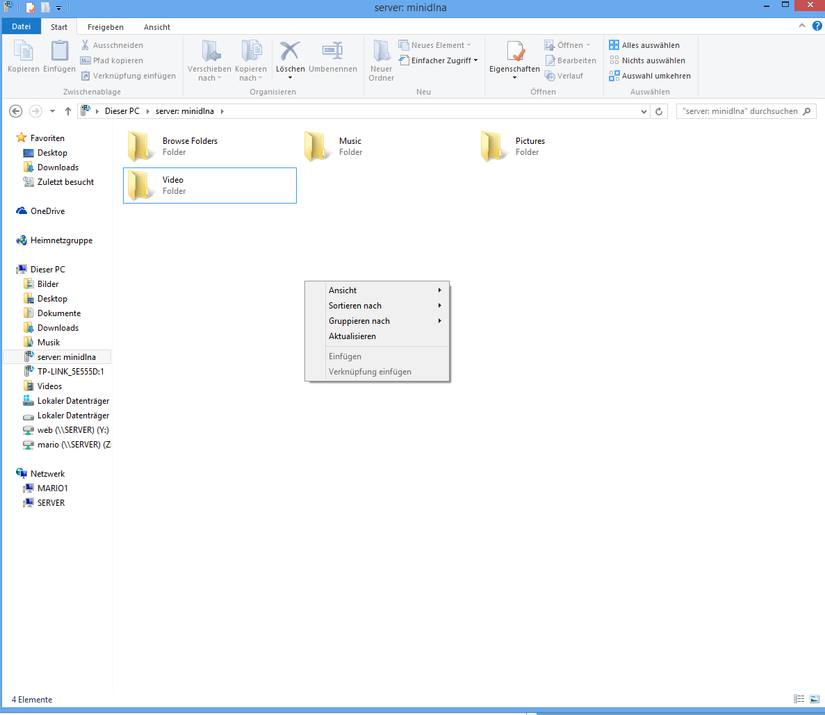

Komisch ist das der DLNA Server die Verzeichnisse nicht anzeigt. Wie gesagt ich hab die Unterordner: video, audio und pictures angelegt. Starte ich den DLNA Server sehe ich die Ordner, Video, Pictures, Music und Browse Folders. In den Ordnern sind noch viel mehr Ordner wie bei Music z.b Artist,Genre usw. Das heißt auch die Config spinnt rum. Ich kann unter Windows nicht einmal einfügen (bleibt Grau), keine Ordner erstellen (keine Funktion da), nix kopieren (auch keine Funktion da)

'web' gehört auch zu 'andere', wenn er nicht zur Gruppe 'minidlna' gehört.
Was hast du denn für ein System? adduser gibt es nicht. useradd erstellt einen neuen Nutzer, wenn du usermod benutzt, musst du alle Gruppen angeben. Am einfachsten geht es aber mit gpasswd.
Ohne minidlna zu kennen, denke ich eher, dass das ein Feature ist. Ich vermute, der arbeitet nicht verzeichnisbasiert wie samba (ist ja auch kein Fileserver) sondern wohl eher mit einer Datenbank. Der Server wird die Quellverzeichnisse scannen und über DLNA dann die verschiedenen Medientypen automatisch passend bereitstellen. Sonst bräuchte man den ja nicht und könnte gleich nur samba benutzen
Wo jetzt genau, im Multimedia-Verzeichnis oder allgemein? Ging das denn davor mal?
Kannst du nochmal sagen, was du genau vor hast? Was soll der Server machen und welche Clients sollen sich wie verbinden können?
Kannst du den Code und Log noch in SPOILER-Tags packen? Sonst muss man so viel scrollen ;)

An den Bildern sieht man das z.b adduser schon funktioniert und wo genau ich bin wo das nicht geht.

Sieht ziemlich normal aus. DLNA ist nicht SMB und minidlna ist kein Fileserver, sonst bräuchte man den ja nicht, denn es gibt Samba ;). Der stllt dir ein Dateisystem bereit, das du mounten und worin du schreiben können sollst. Der DLNA Server sagt dem Client jedoch "ich habe diese Medien: Filme (a, b, c), Musik (x, y, z)". Der Client fordert dann z.B. ein Video an und der Server streamt das. Das ist was ganz anderes als SMB, was ganz vereinfacht gesagt, eher eine Externe Festplatte mit Ethernet-Anschluss ist ;)
Wenn du also Dateien auf den Server packen willst, machst du das weiterhin mit SMB.
'Music', 'Pictures' und 'Video' sind keine Ordner (auch wenn Windows es dir so anzeigt), sondern 'Container', minidlna nennt das zumindest so, steht in deiner config:
config schrieb:
# Use a different container as the root of the directory tree presented to clients.
Wenn die Mediendateien dort nicht angezeigt werden, stimmt also etwas mit der minidlna config nicht. Sie wird ignoriert weil sie nicht bekannt oder fehlerhaft (was ich nicht glaube, weil sonst sicher ein Fehler im Log stünde) ist. Wie startest du den Server denn? Ich habe das Programm kurz bei mir installiert und es lief auf Anhieb.
Im log steht auch, dass er /var/lib/minidlna scannt, also nicht den Pfad aus deiner Config, sondern den Standard-Pfad
ok das mit der Bibliothek war wohl der Fehler
Jetzt geht das ganze aber die Ordnerstruktur ist ein Horror^^ /minidlna/videos/videos und dann bin ich erst drin^^ Aber gut, hauptsache es geht^^
Edit: Jetzt geht das mit dem Schreiben auch xDHab unter Windows das Gerät mal entfernt und hinzugefügt. Scheint als wurden die Rechte nicht übernommen vorher
Du kannst es ja in der config ändern. Die Zeile, die ich auch schon zitiert habe, ist dafür da ;)
