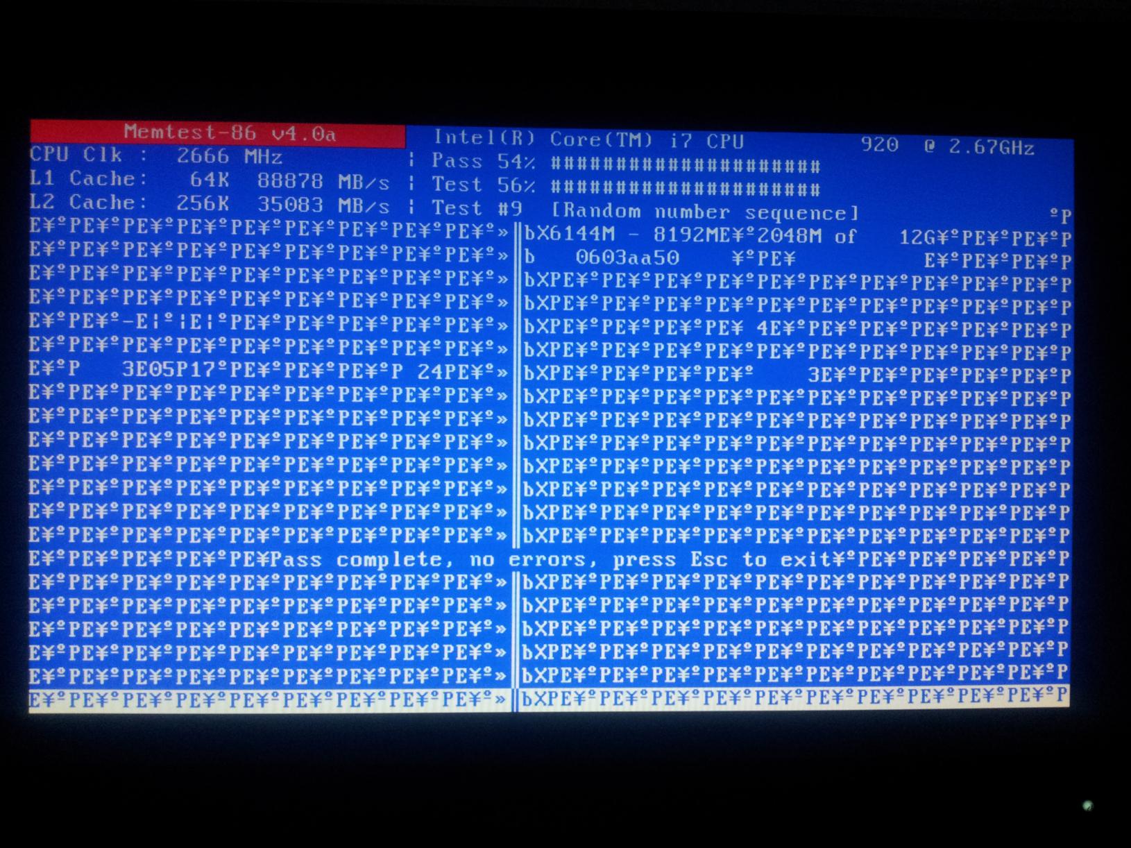

1.) Ich habe jetzt mit Memtest86 einen Ram Test gemacht. Habe ihn 3 Stunden durchlaufen lassen, er hat keine Fehler feststellen können. (siehe Screen) Habt ihr sonst noch Ideen woran es liegen kann?

Memtest86+ sollte mindestens 7 vollständige Durchgänge laufen.
