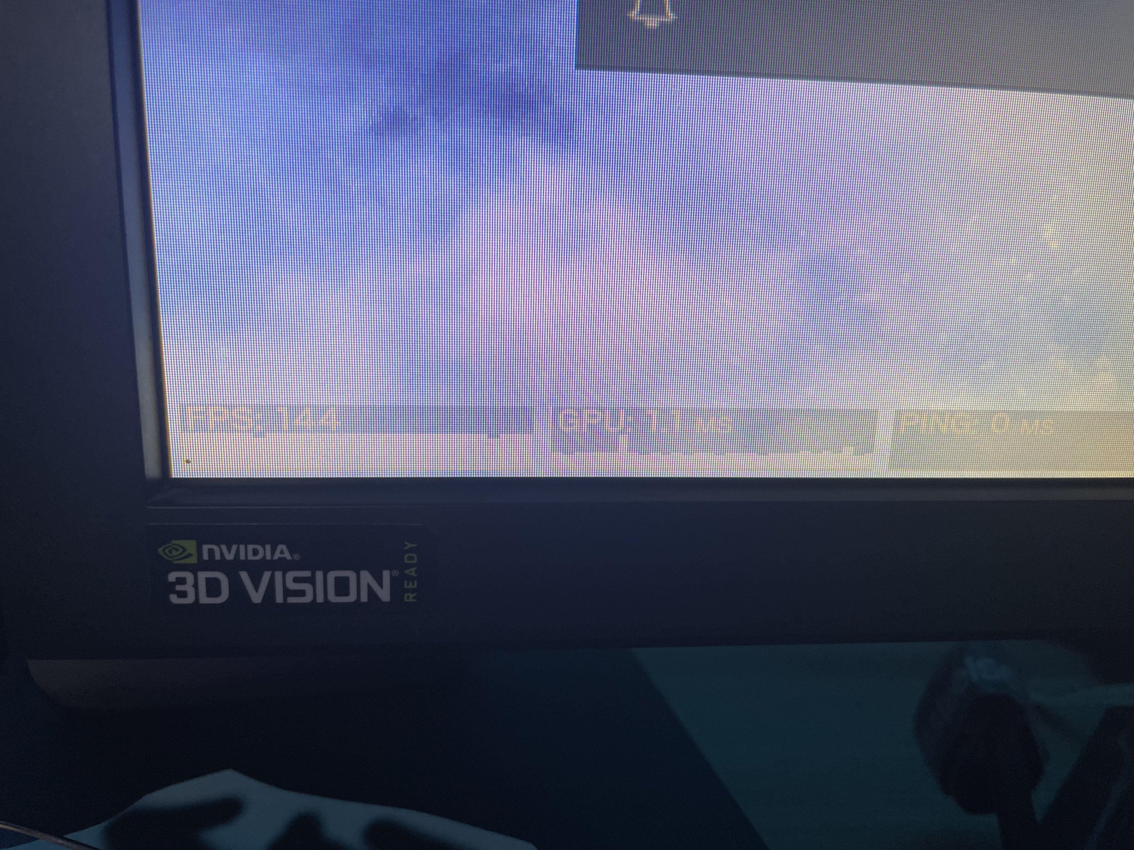

Ergänzend auch die GPU Latenz hat in diesen Momenten spitzen.
