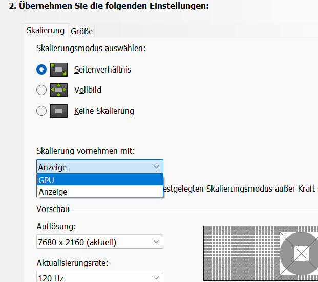

In der nVidia Systemsteuerung kann ich keine Auflösung anpassen, weil das "Anpassen" Feld immer ausgegraut ist. Mein Monitor hat Nativ 7680x2160 Pixel und ich möchte zum Zocken lieber 5160x2160 einstellen, weil die Spiele im 21:9 Format besser aussehen. Dafür nehme ich auch schwarze Balken links und rechts in Kauf. Weiß jemand Abhilfe, wie ich diese Auflösung bekommen kann?

Wenn ich hier "GPU" wähle und dann Übernehmen klicke, wird der Monitor permanent schwarz. Es hilft nur noch der Windows-Wiederherstellungspunkt. Habe ich jetzt auf zwei unterschiedlichen SSDs mit Windows drauf durchgemacht. Es zerschießt den Grafiktreiber wohl völlig. Keine Ahnung aber echt übel!
Das Hinzufügen der neuen Auflösung in der NV Registry funktioniert, aber wenn ich im Spiel die niedrigere Auflösung will als im Desktop-Betrieb, muss ich vorher die Auflösung im Grafiktreiber auf diese einstellen. Sonst läuft das Spiel im Fenster oder auf den ganzen Monitor gestreckt.

Leider funktionieren nur Auflösungen mit 2160 Pixeln Höhe richtig. Beim Eintragen einer kleineren Auflösung stellt der Monitor diese verzerrt dar oder zentriert (also zu klein) weil die Skalierung im Seitenverhältnis nicht funktioniert. Ich glaube der Monitor ist einfach schlecht. Skalierung mit GPU vornehmen würde mir wieder das Windows zerschießen...
