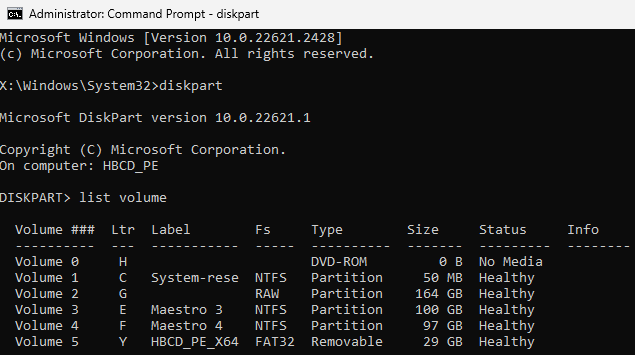

Ok...also die jetztig mit G als RAW deklarierte Partition ist die Windows-Partition der System-SSD - das ist so natürlich nicht gut.

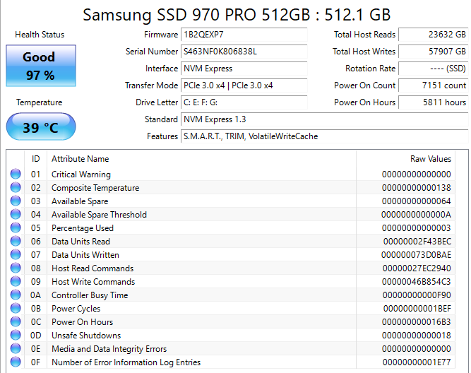

Du könntest jetzt auch erstmal mit dem Tool CrystalDiskInfo - sollte unter Hard Disk Tools-Diagnostic bei Hiren's (welche Version?) sein - den im Kontroller der SSD mittels der Smart-Werte vermerkten Zustand auslesen lassen und zeigen (Screeenshot bitte soweit aufgezogen, bis alle Laufleisten verschwunden sind!) - vllt. "erklärt" das schon alles.​

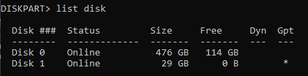

Ist W10 denn nach MBR- oder GPT-Schema installiert worden?
Wie schon zuvor angemerkt gern nochmal den Screenshot mit list disk.
Screenshot...

Ok, also ist die Win-Partition wohl noch mit MBR erstellt worden.
Hmm... der Screenshot von CDI ist doch nicht vollständig, oder?
Aber unabhängig davon erscheint die NVMe-SSD schonmal zumind. hardwaretechnisch ohne Probleme.

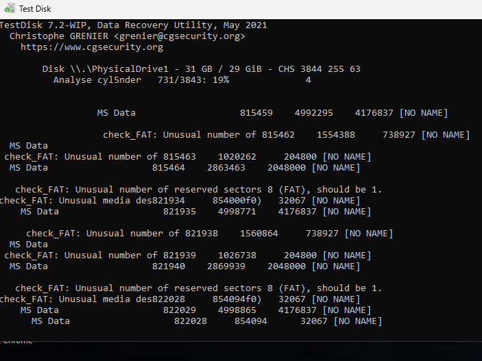

Nun könnt man mittels dem Tool TestDisk (auch unter "Diagnostic") versuchen, ob die Partitionsstruktur noch zu retten ist - oder die Daten, falls es kein/e Datensicherung/Backup gibt.​
Ich würde da mal mit testdisk beigehen und suchen lassen. Eventuell kann testdisk die Strukturdaten wiederherstellen.

Testdisk läuft noch, wenn fertig, melde ich mich!

Zwischenstand TestDisk, die angezeigten Meldungen poppten innerhalb der ersten Minuten auf, seitdem kam keine mehr hinzu...

Auch, wenn's dauert... schön durchlaufen lassen.
Reaktionen: redjack1000 und netvergrampfn

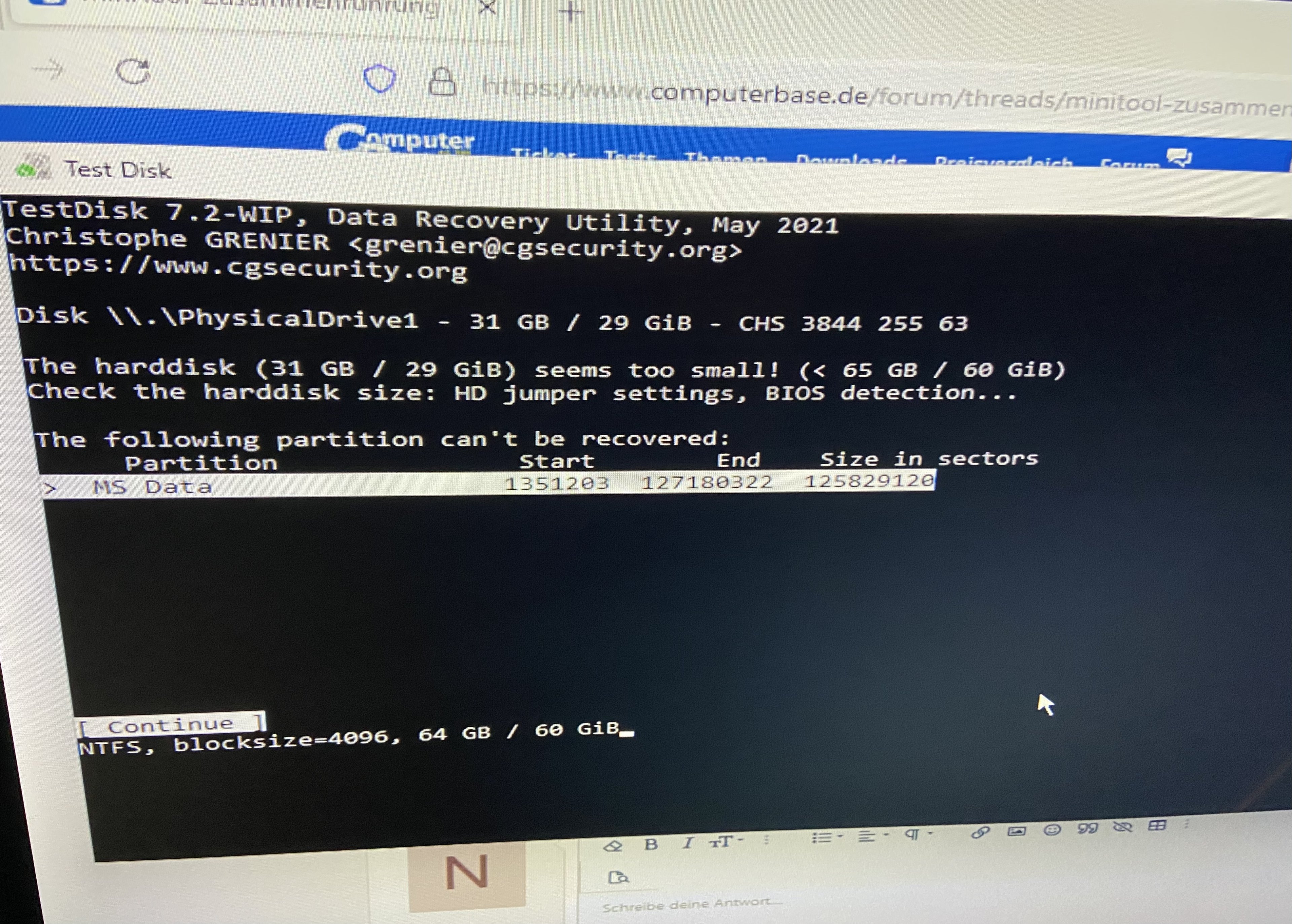

Ähm... das seh' ich (leider) auch jetzt erst - wieso ist eigtl. "PhysicalDrive1" (31GB/29GiB) ausgewählt?
Nach obigem Screen in #28 müsste das doch der USB-Stick (32GB) mit dem Hiren's BootCD PE sein, und es soll doch die Systempartition, wo Windows drauf ist, untersucht werden - das müßte doch dann im Umkehrschluß "PhysicalDrive0" (476GB) sein, gell?! 🤔
Es sei denn, es wären (jetzt wieder) andere/mehr Datenträger angeschlossen.​
Nee, ich werd langsam nicht mehr. Ich hatte ja geschrieben, dass ich je nach USB-Stick unterschiedliche LW-Bezeichnungen hatte.
Hab den richtigen eingetippt, ganz sicher.
