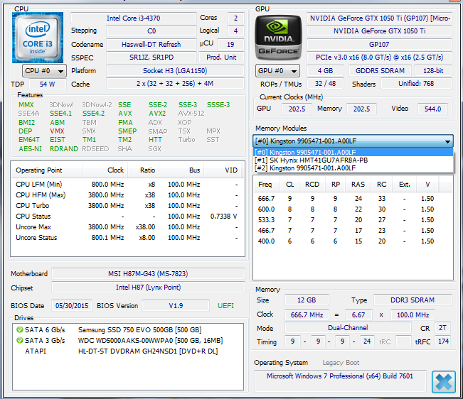

Ist bei mir so ähnlich auch der Fall. Habe hier eine recht abenteuerliche Kombination aus 2x2 GB DDR3-1333 1,5V mit 1x8 GB DDR3-1600 1,35V ECC Unbuffered zusammen auf einem MSI H87M-G43 laufen. Läuft eben alles auf 1333MHz und 1,5V, aber das tut es sehr stabil.
Generell ist da aber immer ein wenig Glück dabei. Mal laufen die seltsamsten Kombinationen tadellos, mal zicken selbst sehr ähnlich spezifizierte Riegel rum. Versuch macht kluch. ;)
