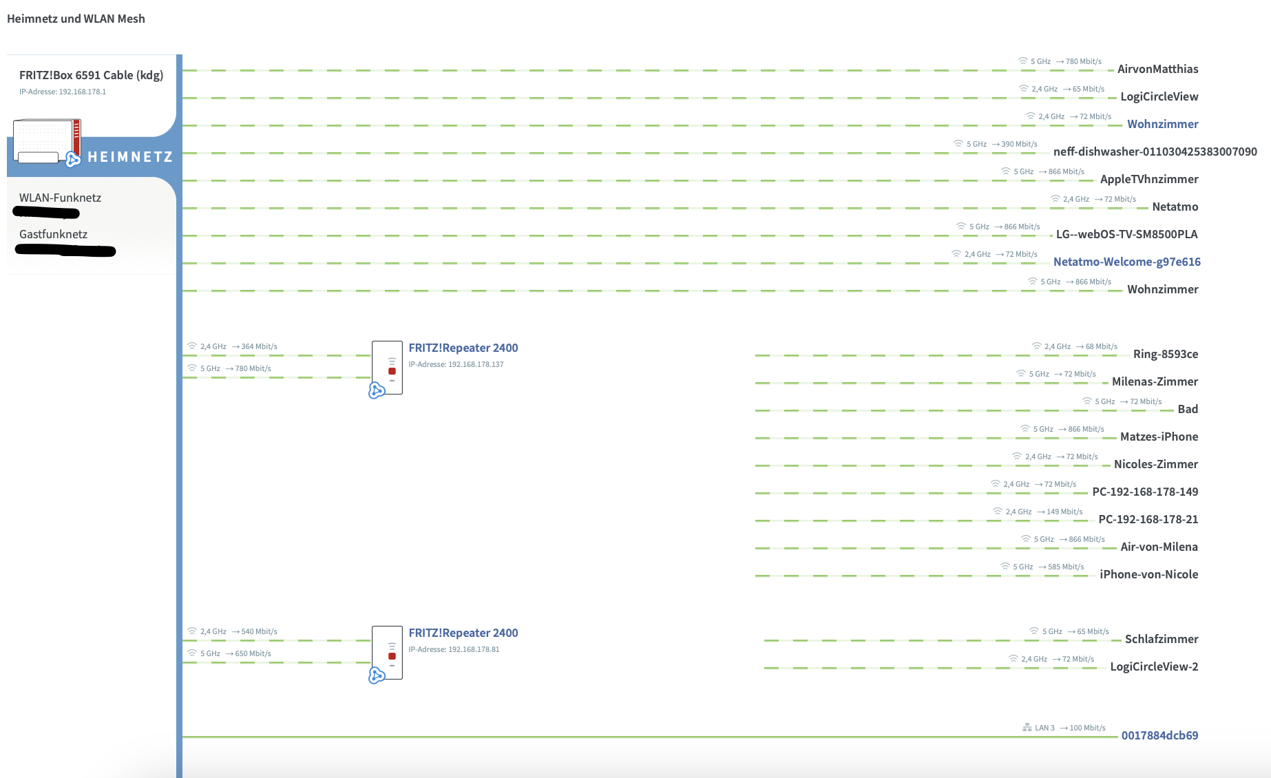

Wie sind denn die Repeater im Netzverbund platziert?
Vllt. mal den Screenshot von der Mesh-Übersicht (und/oder das Strukturschema) zeigen.

Nerviger sind eigentlich die Kameras, die immer wieder aussteigen. Ich habe die mal ein bisschen intensiver in der Fritz!Box verfolgt.
Wie lassen sich solche Werte hier bloß erklären?

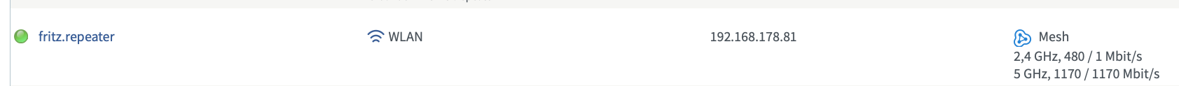

Oder hier, für mich noch irritierender, die verrückten Werte eines Repeaters:
Die Werte sehen doch so erstmal gut aus auf den letzten Screenshots die du hier gezeigt hast.
Geh doch mal bei deinem Heimnetz auf die Kamera und scroll da mal runter und schau mal mit wie viel dBm die verbunden ist, ebenso beim Repeater schauen.
Alles sollte mindestens -70 dBm oder besser haben, danach sinkt die Geschwindigkeit rapide, es tritt Packetloss auf, und kann auch zu abbrüchen führen.
Damit man zumindest ausschließen kann das es am signalpegel liegt.
