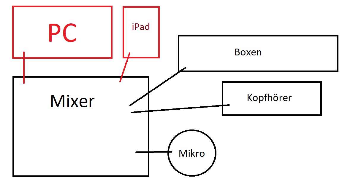

Ich möchte zuhause ein Mischpult einsetzen. Warum?
1) Umstieg auf ein Studiomikrofone
2) Möchte ich über die Hardware steuern können ob ich die Soundwiedergabe über meine Boxen oder Kopfhörer habe, ohne Kabel umstecken zu müssen
3) Möchte ich gerne ebenfalls ohne Kabel umzustecken meine iPad anschließen können und z.B. Spotify abspielen über Boxen oder eben Kopfhörer.
Im Grunde bin ich über eine Menge Modelle gestolpert bin aber am Ende bei diesem hier Mackie 802 VLZ4 hängengeblieben.
Die ganzen sehr kleinen Mischpulte sind mir zu klein und haben in den meisten Videos einen zu "klapprigen" Eindruck gemacht, zudem habe ich kein Problem damit "ein wenig mehr" auszugeben um vielleicht für kommende Projekte gerüstet zu sein.
Meine Frage ist nun:
Ist es möglich über dieses Mischpult meine Boxen anzuschließen und meine Kopfhörer gleichzeitig und durch umschalten zu regelen auf welchem der Sound ankommt (aus dem PC oder eben iPad).
Was muss ich beim Anschließen beachten? In einem Video sagte jemand das er über den Aux Eingang bzw. Ausgang geht wenn er mit Leuten z.B. ein Skype interview führt damit diese sich nicht selbst hören. Ich nehme mal an gleiches gilt wenn ich z.B. Teamspeak nutze?
P.s. Im Angang nochmal ein Bild das zur Verdeutlichung dienen soll.

Im Grunde genommen hilft dir jedes Mehrkanalmischpult weiter, das sowohl die Anzahl an Eingängen die von dir benötigt werden abdeckt, wie auch mindestens 2 Ausgänge (wenn man das gemischte Signal an verschiedene Geräte weiterleiten möchte - oder muss), liefert.
Wichtig ist auch dass es eine Monitor Funktion für dich bietet. Die Monitor Funktion erlaubt dir das Vorhören und Anpassung des Signals via Kopfhörer, bevor es über den Stream (oder Verstärker) geht.
Aktive Boxen kannst du sicher an dem Mackie anschließen, ansonsten geht es nicht ohne Verstärker - oder einer Endstufe für die Tonausgabe über Lautsprecher.

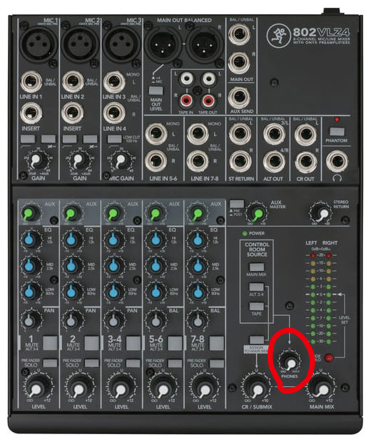

Kopfhörer an Line anschließen ist nicht gut, aber das Pult hat natürlich einen Regler für den Kopfhörer-Ausgang! Unten rechts, ich hab ihn dir rot eingekreist, steht auch "Phones" dran:
Und für den KH-Ausgang kannst du sogar über die Buttons bei "Control Room Source" auswählen, ob der Haupt-Mix, Alt 3-4 oder Tape auf den Kopfhörern laufen soll. Für dich wäre das wahrscheinlich egal, du müsstest einfach Main Mix einstellen, und dann kommt auf den Kopfhörern der Sound vom Hauptausgang - gleichzeitig mit den Boxen. Wenn eins davon stumm sein soll, einfach Phones oder Main Mix auf 0 drehen, fertig.
