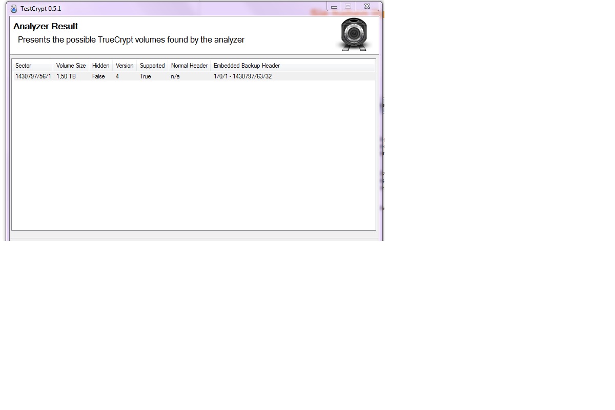

kann da jemand evtl damit was anfangen ?

habe das test crypt drüberlaufen lassen der hat auch anscheinend was gefunden, aber nun traue ich mich nicht weiterzumachen, bevor mir niemand grünes Licht gibt !

testcrypt zeigt zwar was an, aber es lässt sich nicht mounten ....
habe mit testcrypt den Container nun auch gefunden , hat ihn auch eingebunden als laufwerk E
aber komm irgendwie immer noch nicht an irgendwelche daten ran , immer wenn ich drauf zugreifen will wird mir gesagt das laufwerk E unformatiert sei , weis jemand rat wie ich da weiter vorgehn könnte ? danke

Testcrypt hat das laufwerk (den truecrypt Container ) gefunden, und ich konnte ihn einbinden als laufwerk E, mehr optionen gibt es in Testcrypt leider nicht nun wenn ich aber auf den Container zugreifen will dann sagt mir das das system das der unformatiert ist .
greife geade mit testdisk auf das laufwerk zu, etwas damit rumgespielt, da finde ich den Container auch ,aber leider komm ich da auch nicht an die daten bisher wirklich ran .
Die Schnellformatierung zerstört leider auch das Dateisystem des verschlüsselten TrueCrypt-Volumes: Freeware-Programme helfen bei der Datenrettung in diesem Fall meist leider nicht, da muss man schon z.B. mit GetDataBack bzw. R-Studio ran. Wichtig ist, dass du mit den Programmen auf das in TestCrypt eingebundene Volume zugreifst (also den Laufwerksbuchstaben, den TestCrypt beim Einbinden anzeigt): in GetDataBack muss dazu z.B. eine kleine Box mit der Aufschrift "Logische Laufwerke" aufgeklappt werden.
