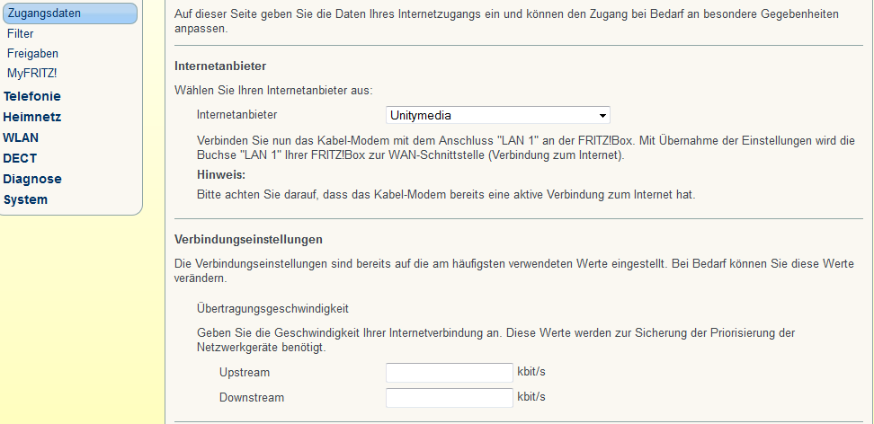

Wenn da Netzwerkdosen in der Wohnung sind, dass könnte man annehmen, dass es da für das ganze Haus einen Router gibt, an dem die Wohnungen angeschlossen sind. Im Zweifelsfall könnte man mal versuchen, den Computer direkt in die Netzwerkdose zu stecken und schauen, ob der Rechner per DHCP eine IP-Adresse bekommt oder in der Fritzbox Internet über LAN1 einstellen.
Wenn überall Netzwerkdosen angeschlossen sind, wo führen diese hin? Etwa schon zu einem vorhandenen Router (wenn im ganzen Haus schon Internet anliegt). Dann brauchst du doch gar keinen Router, sondern musst die Fritz-Büchse als Switch konfigurieren.
In der Friztbox Internet über LAN 1 einstellen! Also entweder Vom Modem auf den LAN 1 gehen oder von dieser Netzwerkdose!

Du hast doch gesagt, dass Internet schon anliegt! Da brauchst du doch gar keinen Provider anhauen. Es liegt doch schon an und wird eingespeist, wie du oben schriebst. Du hast RJ45-Dosen. Wo führen diese hin? Ich würde lieber erstmal das abklären, bevor du irgendwas anderes machst. Nutz die Fritz-Büchse als Switch und häng sie an nen RJ45 Port. Und dann sieh weiter!
