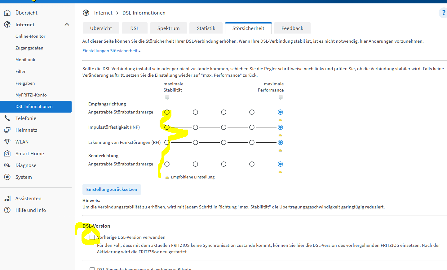

hast du mal die Einstellungen dort geändert - ändert sich dann etwas?
Reaktionen: chrigu

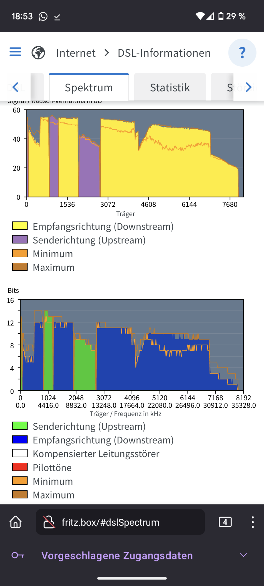

nobody1996 schrieb:
ist leider nicht für die Hausverkabelung zuständig.
Verstehe ich nicht.
Das Spektrum zeigt klar eine Beeinflussung, ggf. Paralellschaltung oder fehlerhafte Endleitung.
Das wurde doch diagnostiziert.
Reparatur muss in Absprache/Genehmigung von oder durch die Hausverwaltung/Eigentümer erfolgen.
Eigentümer der Endleitung ist der Hauseigentümer, wenn er da Mist gebaut hat, soll er das heile machen.
Sowas kommt gefühlt jeden Tag vor, weil Elektriker einfach nur irgendwo irgendwelche Drähte mit Wage Klemmen verbinden, da wird dann schon mal uralte Postkabel mit nicht geeigneter Elektrikleitung verbunden, dann wundert man sich warum hochfrequentes VDSL nicht darüber geht.
