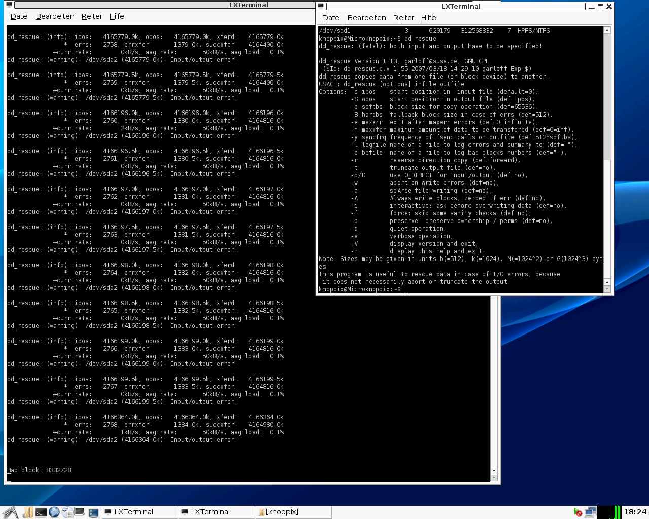

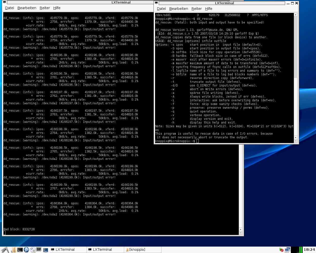

Hab grad dd_rescue unter Knoppix 6.0.1 laufen. Meine Eingabe:
Code:
Sudo su
dd_rescue /dev/sda2 /dev/sdb2 [COLOR="Blue"]-l /mnt/media/sdc5/dd_log[/COLOR] [COLOR="Green"]-b /mnt/media/sdc5/bb_log[/COLOR]
Es lief ein paar Sek und stieß dann auf Lesefehler (sog. I/O Error), läuft aber weiter:-)
Kann die Logs jetzt sehen, ich war vorhin wohl nur zu schnell. Sie lassen sich verständlicherweise nicht öffnen (werden verwendet steht da).
Für jegliche Tipps bin ich dennoch offen.
Anregung: ist das schlimm, dass ich den Parameter -A nicht gewählt habe (er schreibt nullen bei Lesefehlern)???
Ein dezentes Kratzen hört man übrigens beim klonen - könnte aber auch ein Interpretationsfehler sein. Gesund klingt das jedenfalls nicht.
Hoffentlich dauert das icht länger als ein paar Tage, da hab ich ja schon Sachen gehört...
Update:
dd_rescue läuft nun schon seit ca. 24 Stunden, dieses dezente Kratzen ist immernoch zu hören, weiterhin treten ständig diese I/O-Fehler auf --> sicher diese Defekten Sektoren (aber: soviele in Folge?!).
Screenshot liegt bei...
MFG

Update:
Auszug aus dem Terminal (unterste Stelle):
Code:
             -  *  errs:   5315, errxfer:      2657.5k, succxfer: 106986536.0k
             +curr.rate:        0kB/s, avg.rate:      223kB/s, avg.load:  0.1%
dd_rescue: (warning): /dev/sda2 (10127734.5k): Input/output error!
dd_rescue: (info): ipos:  10127734.0k, opos:  10127734.0k, xferd: 106989194.0k
             -  *  errs:   5316, errxfer:      2658.0k, succxfer: 106986536.0k
dd_rescue: (warning): /dev/sda2 (10127734.0k): Input/output error!
dd_rescue: (info): ipos:  10127733.5k, opos:  10127733.5k, xferd: 106989194.5k
             -  *  errs:   5317, errxfer:      2658.5k, succxfer: 106986536.0k
dd_rescue: (warning): /dev/sda2 (10127733.5k): Input/output error!
dd_rescue: (info): ipos:  10127733.0k, opos:  10127733.0k, xferd: 106989195.0k
             -  *  errs:   5318, errxfer:      2659.0k, succxfer: 106986536.0k
dd_rescue: (warning): /dev/sda2 (10127733.0k): Input/output error!
dd_rescue: (info): ipos:  10127732.5k, opos:  10127732.5k, xferd: 106989195.5k
             -  *  errs:   5319, errxfer:      2659.5k, succxfer: 106986536.0k
dd_rescue: (warning): /dev/sda2 (10127732.5k): Input/output error!
Bad block: 20255465
dd_rescue: (info): ipos 10127552.0k promote to large bs again!
dd_rescue: (info): ipos:  10127104.0k, opos:  10127104.0k, xferd: 106989824.0k
             -     errs:   5320, errxfer:      2660.0k, succxfer: 106987164.0k
             +curr.rate:       13kB/s, avg.rate:      223kB/s, avg.load:  0.1%
dd_rescue: (info): problems at ipos 10127104.0k: Input/output error
                 fall back to smaller blocksize
             -  *  errs:   5320, errxfer:      2660.0k, succxfer: 106987164.0k
dd_rescue: (warning): /dev/sda2 (10127104.0k): Input/output error!
dd_rescue: (info): ipos:  10127103.5k, opos:  10127103.5k, xferd: 106989824.5k
             -  *  errs:   5321, errxfer:      2660.5k, succxfer: 106987164.0k
             +curr.rate:       26kB/s, avg.rate:      223kB/s, avg.load:  0.1%
dd_rescue: (warning): /dev/sda2 (10127103.5k): Input/output error!
dd_rescue: (info): ipos:  10127103.0k, opos:  10127103.0k, xferd: 106989825.0k
             -  *  errs:   5322, errxfer:      2661.0k, succxfer: 106987164.0k
             +curr.rate:      641kB/s, avg.rate:      223kB/s, avg.load:  0.1%
dd_rescue: (warning): /dev/sda2 (10127103.0k): Input/output error!
dd_rescue: (info): ipos:  10127102.5k, opos:  10127102.5k, xferd: 106989825.5k
             -  *  errs:   5323, errxfer:      2661.5k, succxfer: 106987164.0k
             +curr.rate:      888kB/s, avg.rate:      223kB/s, avg.load:  0.1%
dd_rescue: (warning): /dev/sda2 (10127102.5k): Input/output error!
dd_rescue: (info): ipos:  10127102.0k, opos:  10127102.0k, xferd: 106989826.0k
             -  *  errs:   5324, errxfer:      2662.0k, succxfer: 106987164.0k
             +curr.rate:       72kB/s, avg.rate:      223kB/s, avg.load:  0.1%
dd_rescue: (warning): /dev/sda2 (10127102.0k): Input/output error!
dd_rescue: (info): ipos:  10127101.5k, opos:  10127101.5k, xferd: 106989826.5k
             -  *  errs:   5325, errxfer:      2662.5k, succxfer: 106987164.0k
             +curr.rate:     1106kB/s, avg.rate:      223kB/s, avg.load:  0.1%
dd_rescue: (warning): /dev/sda2 (10127101.5k): Input/output error!
dd_rescue: (info): ipos:  10127101.0k, opos:  10127101.0k, xferd: 106989827.0k
             -  *  errs:   5326, errxfer:      2663.0k, succxfer: 106987164.0k
             +curr.rate:     1080kB/s, avg.rate:      223kB/s, avg.load:  0.1%
dd_rescue: (warning): /dev/sda2 (10127101.0k): Input/output error!
dd_rescue: (info): ipos:  10127100.5k, opos:  10127100.5k, xferd: 106989827.5k
             -  *  errs:   5327, errxfer:      2663.5k, succxfer: 106987164.0k
             +curr.rate:     1082kB/s, avg.rate:      223kB/s, avg.load:  0.1%
dd_rescue: (warning): /dev/sda2 (10127100.5k): Input/output error!
Bad block: 20254201
dd_rescue: (info): ipos 10126912.0k promote to large bs again!
dd_rescue: (warning): /dev/sdb2 (10096640.0k): Input/output error!    19264.0k
dd_rescue: (warning): /dev/sdb2 (10063872.0k): Input/output error!    52032.0k
dd_rescue: (warning): /dev/sdb2 (10031104.0k): Input/output error!    84800.0k
dd_rescue: (warning): /dev/sdb2 (9998336.0k): Input/output error!    117568.0k
dd_rescue: (warning): /dev/sdb2 (9965568.0k): Input/output error!    150336.0k
dd_rescue: (warning): /dev/sdb2 (9932800.0k): Input/output error!    183104.0k
dd_rescue: (warning): /dev/sdb2 (9900032.0k): Input/output error!    215872.0k
dd_rescue: (warning): /dev/sdb2 (9867264.0k): Input/output error!    248640.0k
dd_rescue: (warning): /dev/sdb2 (9834496.0k): Input/output error!    281408.0k
dd_rescue: (warning): /dev/sdb2 (9801728.0k): Input/output error!    314176.0k
dd_rescue: (warning): /dev/sdb2 (9768960.0k): Input/output error!    346944.0k
dd_rescue: (warning): /dev/sdb2 (9736192.0k): Input/output error!    379712.0k
dd_rescue: (warning): /dev/sdb2 (9703424.0k): Input/output error!    412480.0k
dd_rescue: (warning): /dev/sdb2 (9670656.0k): Input/output error!    445248.0k
dd_rescue: (warning): /dev/sdb2 (9637888.0k): Input/output error!    478016.0k
dd_rescue: (warning): /dev/sdb2 (9605120.0k): Input/output error!    510784.0k
^Cdd_rescue: (fatal): Caught signal 2 "Interrupt". Exiting!xferd: 107543552.0k
Summary for /dev/sda2 -> /dev/sdb2:rxfer:      2664.0k, succxfer: 107540888.0k
dd_rescue: (info): ipos:   9572352.0k, opos:   9572352.0k, xferd: 107544576.0k
             -     errs:   5328, errxfer:      2664.0k, succxfer: 107541912.0k
             +curr.rate:      341kB/s, avg.rate:      223kB/s, avg.load:  0.1%
knoppix@Microknoppix:~$

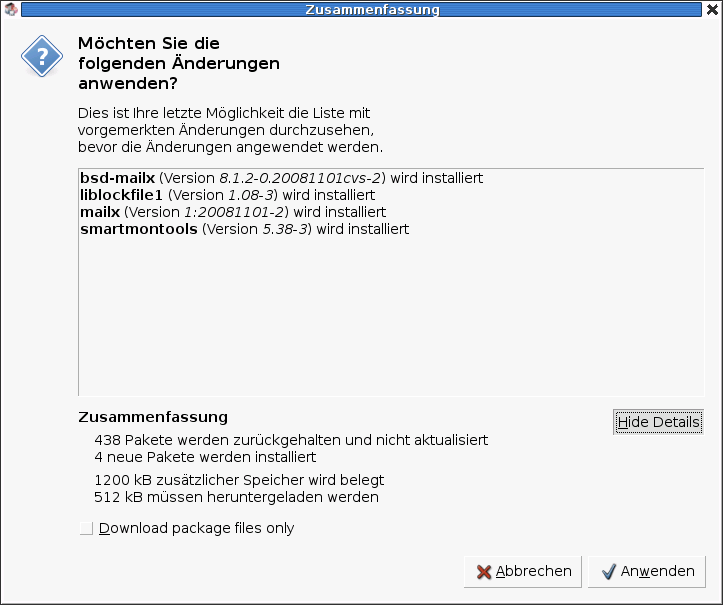

Bin den beiden Links mal gefolgt, da gibt es (seh ich) keine samartmontools oder ähnlich lautendes.
Kanns du uns das nochmal näher erläutern? Wichtig wäre ja noch, dass ich euch die Ergebnisse geben kann (funzt mit Knoppix sehr gut, weil ich dort per USB-Stick und GUI ran kann, Command Line is nich so mein Gebiet).
Für Ratschläge bin ich immernoch offen...
Bei der UBCD hatte ich mich geirrt, ich hatte mir selber die UBCD erweitert um ein paar Tools, ist auf der UBCD-Seite recht gut beschrieben. Es ist aber Hdat2 auf der CD, was ein sehr gutes Tool ist und ebenfalls das S.M.A.R.T.-Log abrufen kann.
Wenn Du unter den Link Anwendungsliste gehst, findest Du auch die Smartmontools (STRG - F im Browser und danach suchen).
OK, war nicht leicht für mich als Windows User, aber ich habs gefunden.
Ich check die Logs von diesem SMART gleich mal und poste die hier rein.

SMART Error Log Version: 1
ATA Error Count: 220 (device log contains only the most recent five errors)
CR = Command Register [HEX]
FR = Features Register [HEX]
SC = Sector Count Register [HEX]
SN = Sector Number Register [HEX]
CL = Cylinder Low Register [HEX]
CH = Cylinder High Register [HEX]
DH = Device/Head Register [HEX]
DC = Device Command Register [HEX]
ER = Error register [HEX]
ST = Status register [HEX]
Powered_Up_Time is measured from power on, and printed as
DDd+hh:mm:SS.sss where DD=days, hh=hours, mm=minutes,
SS=sec, and sss=millisec. It "wraps" after 49.710 days.
Error 220 occurred at disk power-on lifetime: 10397 hours (433 days + 5 hours)
When the command that caused the error occurred, the device was active or idle
After command completion occurred, registers were:
ER ST SC SN CL CH DH
40 51 60 27 1d 2e e1 Error: [B]UNC [/B]96 sectors at LBA = 0x012e1d27 = 19799335
Commands leading to the command that caused the error were:
CR FR SC SN CL CH DH DC Powered_Up_Time Command/Feature_Name
c8 00 68 1f 1d 2e e1 00 00:01:48.200 READ DMA
ca 00 20 77 07 74 e6 00 00:01:48.200 WRITE DMA
ca 00 18 a7 f4 11 e1 00 00:01:48.200 WRITE DMA
c8 00 08 8f 07 74 e6 00 00:01:48.200 READ DMA
c8 00 18 5f 44 4c e9 00 00:01:48.200 READ DMA
Error 219 occurred at disk power-on lifetime: 10392 hours (433 days + 0 hours)
40 51 60 27 1d 2e e1 Error: UNC 96 sectors at LBA = 0x012e1d27 = 19799335
c8 00 68 1f 1d 2e e1 00 03:08:42.100 READ DMA
ca 00 20 17 04 74 e6 00 03:08:42.100 WRITE DMA
ca 00 18 5f 44 4c e9 00 03:08:42.100 WRITE DMA
c8 00 18 a7 f4 11 e1 00 03:08:42.100 READ DMA
c8 00 20 17 04 74 e6 00 03:08:42.100 READ DMA
Error 218 occurred at disk power-on lifetime: 10389 hours (432 days + 21 hours)
40 51 63 27 1d 2e e1 Error: UNC 99 sectors at LBA = 0x012e1d27 = 19799335
c8 d0 80 0a 1d 2e e1 00 00:53:10.600 READ DMA
c8 d0 80 8a 1c 2e e1 00 00:53:10.600 READ DMA
c8 d0 80 0a 1c 2e e1 00 00:53:10.600 READ DMA
c8 d0 80 8a 1b 2e e1 00 00:53:10.600 READ DMA
c8 d0 80 0a 1b 2e e1 00 00:53:10.600 READ DMA
Error 217 occurred at disk power-on lifetime: 10389 hours (432 days + 21 hours)
c8 d0 68 1f 1d 2e e1 00 00:12:22.200 READ DMA
ca d0 18 a7 f4 11 e1 00 00:12:22.200 WRITE DMA
c8 d0 30 17 81 46 e9 00 00:12:22.200 READ DMA
ca d0 80 27 f4 11 e1 00 00:12:22.200 WRITE DMA
c8 d0 80 97 80 46 e9 00 00:12:22.200 READ DMA
Error 216 occurred at disk power-on lifetime: 10388 hours (432 days + 20 hours)
c8 d0 68 1f 1d 2e e1 00 00:04:32.600 READ DMA
ca d0 18 17 81 46 e9 00 00:04:32.600 WRITE DMA
c8 d0 30 a7 f4 11 e1 00 00:04:32.600 READ DMA
ca d0 80 97 80 46 e9 00 00:04:32.600 WRITE DMA
c8 d0 80 27 f4 11 e1 00 00:04:32.600 READ DMA
SMART Self-test log structure revision number 1
No self-tests have been logged. [To run self-tests, use: smartctl -t]
Warning! SMART Selective Self-Test Log Structure error: invalid SMART checksum.
SMART Selective self-test log data structure revision number 1
SPAN MIN_LBA MAX_LBA CURRENT_TEST_STATUS
1 0 0 Not_testing
2 0 0 Not_testing
3 0 0 Not_testing
4 0 0 Not_testing
5 0 0 Not_testing
Selective self-test flags (0x0):
After scanning selected spans, do NOT read-scan remainder of disk.
If Selective self-test is pending on power-up, resume after 0 minute delay.
Danke, ich probiers, sobald ich die kleine Platte wiederfinde. Hab die seit Tagen nicht gesehen:-) - Da fällt mir ein:
Sie ist im Festrechner noch eingeschraubt:-)
Danke für den Tipp ich meld mich wieder!
