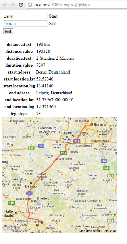

Zum Beweis mal kurz eine kleine Testanwendung gebaut. Zwar in Java weil ich das visual Studio nicht installiert habe und als Servlet weil ich kein bock hatte eine Gui zu bauen, aber das tut ja nichts zur Sache.
Alles, was ich dafür aus der Google Maps API gebraucht habe, sind 2 HTTP-Requests. Einen für die Daten, einen für die Karte. Den Pfad für der Karte hab ich aus dem ersten Request.
Das leg.steps gibt übrigens an, wie viele detaillierte Schritte verfügbar sind (diese habe ich aus Platzgründen weggelassen). Also sowas wie "Make a U-turn at Alexanderplatz", davon gibt's in meinem Beispiel 23.

Vielleicht gibt es einen besseren Weg, aber testweise hab ich's so gemacht:
1. Request für die Daten mittels Directions-API, wenn lieber xml statt json gewünscht ist dann entsprechend in der URL "json" durch "xml" austauschen
Code:
http://maps.google.com/maps/api/directions/json?origin=Berlin&destination=Leipzig&sensor=false
Für die Karte musst du in der Antwort nach polyline_overview -> points nach dem ewig langen, kryptischen String suchen, im Beispiel oben wäre das:
Code:
gnq_IglzpAqByCE~@tGtLdUji@fG`WzEhqB_Hz@@r@v@bStEy@nAlAHvA|H`xCgBjKrCxHnIb{CyArGZtCtArAR~DdMr{EsHaDxIdCtUtOfPbDrEzC~@jDb@lNrAjD|zBb{CfcArmAj`Fb{G|HrD|c@nGzHyChJiO~FgEtu@aKbHHtH|B~KzJp~@hgApN`UfJb[vW~bBzFzOxIfKja@nUfKvDpKv@zj@m@vIx@lHdFfHrI`R`\\pFdE`FdBjHb@z|A{@tNxCjKbHrJrMxG|Pph@loCpHzQf[|^ln@fp@bmAzs@hIvLhF`SxAfWC|h@qCfoBTl\\bBhQvIx^tAdL`@bPmAfWwWnvA{B`SmAj}EbC`[t_Ad|GrIrl@rFdQ|GlHfNpEpaCbk@bWfBlOoAtKqC`aAwe@pZeM~LwBjOe@zEBhL|BfSxJ`LfKvwCjbDhTpWhMvTxKl[~FpYpO|eAfL~a@zMfX`x@phAtH`OtH`TvI|a@pl@`_EjGpWrJbW|ItOxQnU~cE``FrR|WfPr^vo@lqBfJrUtkAznBji@lnAv{@vsAnYj]t\\vZzUjPvaBx_A~OdObN~S|m@tcBvG|IjYfXrHnMjHlWxG|b@~GhS`GzJhVrXnKrRvt@h`CbKdXnLfStx@jcAbfArgBrQ`_@dMj`@vl@`bCxl@nbDxi@|}AxMbZvNrSrKvJdKdGlpBrn@`uAre@zOvIrPhPpOrWtv@joBlNzV|ZxZ|yBvhBlRlSnIpMtQrb@d\\brAng@b`Bdf@rvAtO~Z`R`UzHnGlkAzn@|LfJddBbeBjH|Ktj@dgAxMlQjrApeAvg@zXbQvOpPtW|hAvhCtRnXhhAbz@fi@j^t^vQt[nJzThDrhNj{Ar|@pLhgAxY|nDvgA`UhDpLDjQkCdqAec@vVaG`XBtx@hOpY~D`KFhM_A`SsEnbCuo@nUgB`cA}@|]qDjpBm^bSgKlw@yh@`U{JpXqFty@aJhLGtQrAxPxD|OhGhlDldBlBnAh@pCq@tB{CtB{AeAIwDbZcnDld@otGpKwfBtIahInAia@ra@qhEnKkz@jA}A|Cw@xCwEtJo@~P_Fd\\}K|M{InD}@hHzA~QnQ~TjHrGFdLgGzc@cOzKcFvBuDnBsMzBaDzIiAd^cK~GU|b@dh@nNdUdJba@zOj\\|EdQnT}ApA`ARf`@~MtJtAs@vEcIpCIJo@
2. Request für die Map mittels static map API unter Miteinbeziehung des polyline-Strings von gerade eben:
Code:
http://maps.google.com/maps/api/staticmap?size=400x400&sensor=false&path=weight:3|color:red|enc:XXX
Am Ende wo das XXX steht musst du den String einsetzen und bekommst als Response das fertige Bild zurück.
Desweiteren musst du aufpassen, wie man gültige URLs zusammenbaut. Das ist auf der Seite aber genau dokumentiert.
Dabei stellt sich mir gerade die Frage, was mit verdammt langen Routen passiert. Eventuell sprengt die Länge des Polyline-Strings dann die technische Grenze für GET-Parameter. Der String oben ist jedenfalls schon relativ lang und es funktioniert noch.
edit: eine Herausforderung wäre noch, sicherzustellen, dass die Städtenamen etc. passen.
