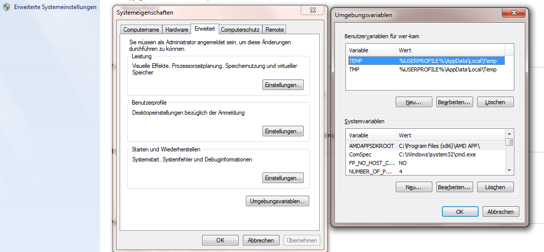

Warum schreibst Du es nicht direkt in die Umgebungsvariablen?
