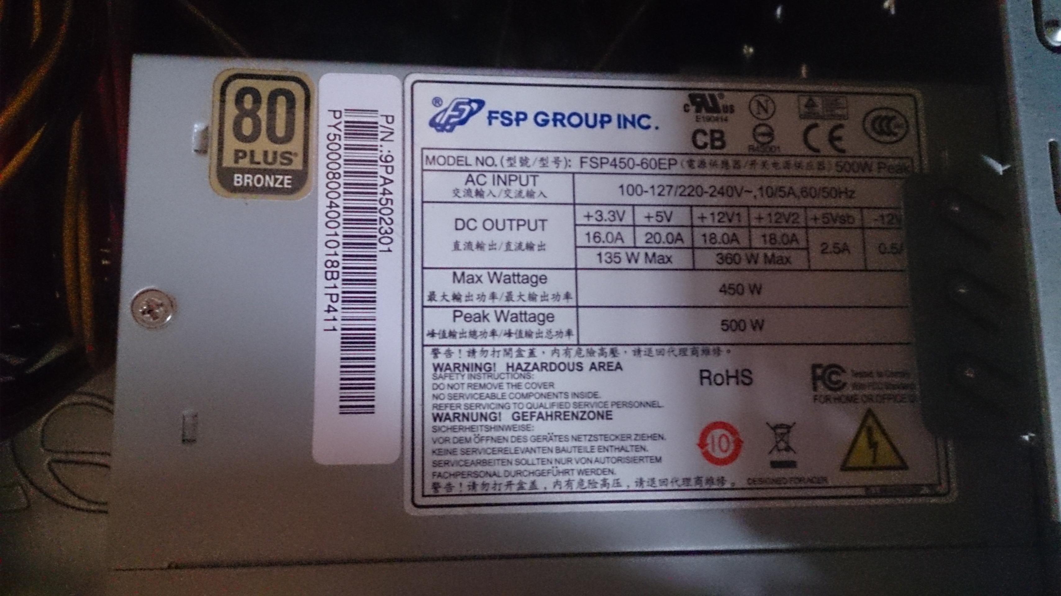

bei den fertig kisten sind meist billige NT's drin also als erstes mal ein bild von deinem NT hier rein packen, oder zumindest die bezeichnung.
oft arbeiten die schon am limit, so das eine potentere GPU garnicht mit ausreichen strom versorgt werden kann.
CPU/ Ram sollte fürs erste eig. reichen, da eher in eine SSD das geld rein packen und NT.
EDIT: die R9 290 liegen im verbrauch bei guten +300W, das muss dein NT erstmal stemmen, das NT was du drin haben wirst wird es mit hoherwarscheinlichkeit nicht schaffen.
Ich hab das FSP450-60EP mit 450 Watt... ist das ausreichend?

Ok danke. Aber würde ich die Grafikkarte aufrüsten, wäre die trotzdem einigermaßen kompatibel mit der restlichen Hardware? Lohnt sich das überhaupt, jetzt, wo der PC schon 5 Jahre alt ist?

also eine 280 (X) + NT
wenns eine 290 sein soll + NT
Als NT eins mit +500W am besten von BeQuiet o.ä. nur nicht zu geizig sein und china kram kaufen, wenn son billig NT hops geht kann es wenn du pech hast deinen ganzen rechner mitnehmen.
