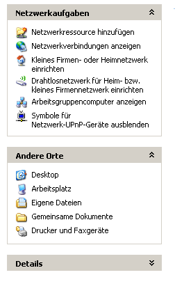

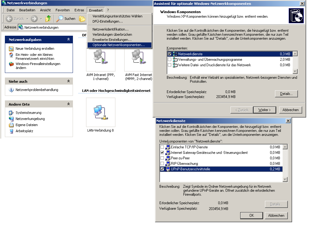

Kann es nur anhand von XP Bildern posten, aber die Einstellung geht auch bei Vista, habe gestern noch auf einem Rechner gesehen, das diese Einstellung da ist.
Könnte es sein, das es unter VISTA der "UPNP-Gerätehost" Dienst ist?
Dieser Dienst ist bei mir gestartet...
