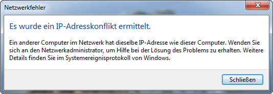

Habs mal ausprobiert. Lösung scheidet aber aus weil 1.) mein normales Modem seine IP automatische bezieht (anders gehts glaub ich gar nicht) und 2.) beim Router ausdrücklich dabeisteht, dass keine IP voreingestellt werden soll.
Nachdem ichs ausprobiert hab ist prompt das Internet weggewesen.
Folgende Fehlermeldung:
@Zeverius: Nur DSL-Modem für den Internetzugang via Lan-Kabel.
