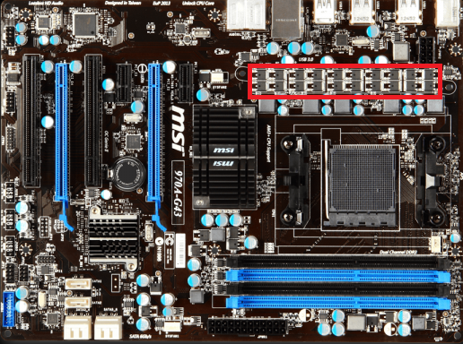

Wenn du etwas Freude am Basteln hast, brauchst du nur wenige Euro, um das Mainboard etwas zu modifizieren. Mit etwas Feintuning, sollte sicherlich bei gesenkter Spannung etwas mehr Takt drin sein, dazu CPU NB OC und RAM OC. Solange du nicht im CPU Limit spielst oder Spiele zockst, die von vornherein CPU Limitiert sind (Day-Z) geht dass alles.
Kauf dir kleine Kupferkühlkörper und klebe diese auf die Spawas, dann hängst du noch nen Lüfter davor und schon sind deine Spawas min 10°C kühler und du kannst dann den Takt der CPU vielleicht auf 3,8 oder 3,9 GHz für alle Kerne erhöhen und gleichzeitig die Spannung senken.
Solange du in 1080p oder gar 1440p unterwegs bist, bei max Deteils und nicht mehr als 60 FPS, wird deine CPU meistens locker reichen!
Basteln und OC kann auch Spaß machen! ;)
Cu der Pry
Freude am Basteln habe ich :D habe das erst wieder beim Zusammenbau des Rechners gemerkt. Das Klang alles jetzt aber eher negativ, denn positiv.
@ Pry: Verstehe ich dich richtig, dass ich einfach die Kupferkühler von Viper nehmen könnte (3. Link), die klebe ich auf die Spawas (rot markiert durch Viper) und dann besorge ich mir noch einen der Topblower?

Ja genau! Du brauchst allerdings nicht zwingend einen Topblower, 2 oder 3 kleine 30er/ 40er Lüfter reichen da genauso. Wenn du einen Topblower nimmst, dann einen der eine gute Leistung hat!
Die Kupferkühler können auch am Stück sein, denn du hast auch oben und unten jeweils ein Loch, so könntest du dir deinen Kühlkörper selbst bauen und mit einem Wärmeleitpad dann befestigen.
Cu der Pry
Ja mit den Löchern ober- unterhalb der Spannungswandler, werden ja bei teuren Mainboards die Kühlkörper befestigt!:)
Oder mit solch einem Kühlerkonnte man es auch probieren,kenne die abmaße vom Mainboard bzw. der Spannungswandler nicht!Kann auch reichen wenn du es passiv versuchst ohne Lüfter über den Spannungswandlern,denn dein CPU Lüfter erzeugt ja über den Spannungswandlern einen Luftstrom!Wenn er richtig herum montiert ist und nicht in den PC bläst!
http://www.ebay.de/itm/Silbernes-Al...25mm-x-19mm-/351394413861?hash=item51d0bd3d25
Aber von der Montage mit Wärmeleitpads in der senkrechten würde ich abraten!Es sei denn du bastelst dir wirklich einen Kühler mit Löchern und montierst diesen mit Schrauben oder den Plasteklemmen!Denn löst sich der die Kühlkörper, landen die auf der Grafikkarte etc und der Kurzschluss ist da! Lieber mit Wärmeleitkleber oder mit selbstklebenden Kühlkörpern arbeiten!
