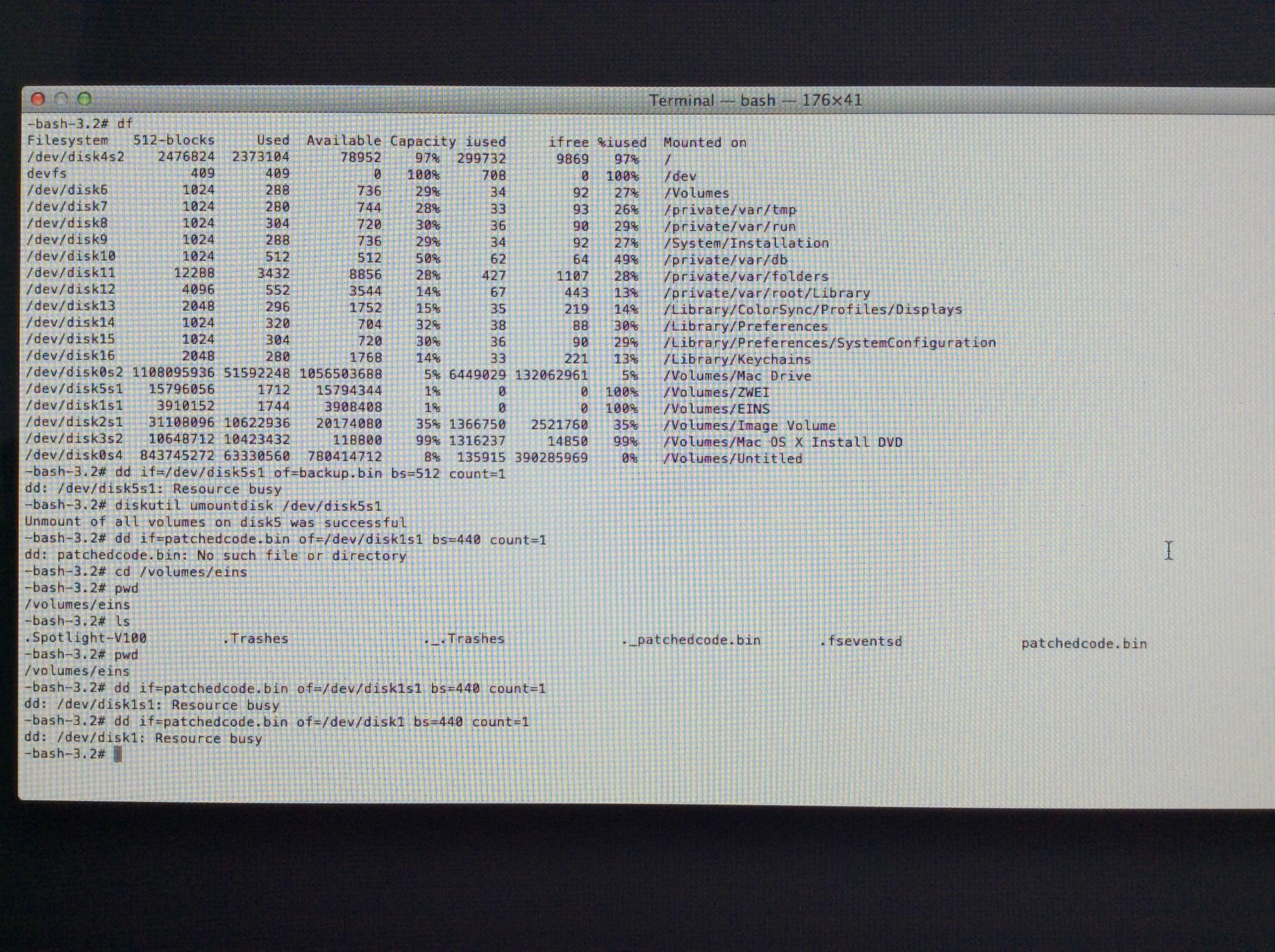

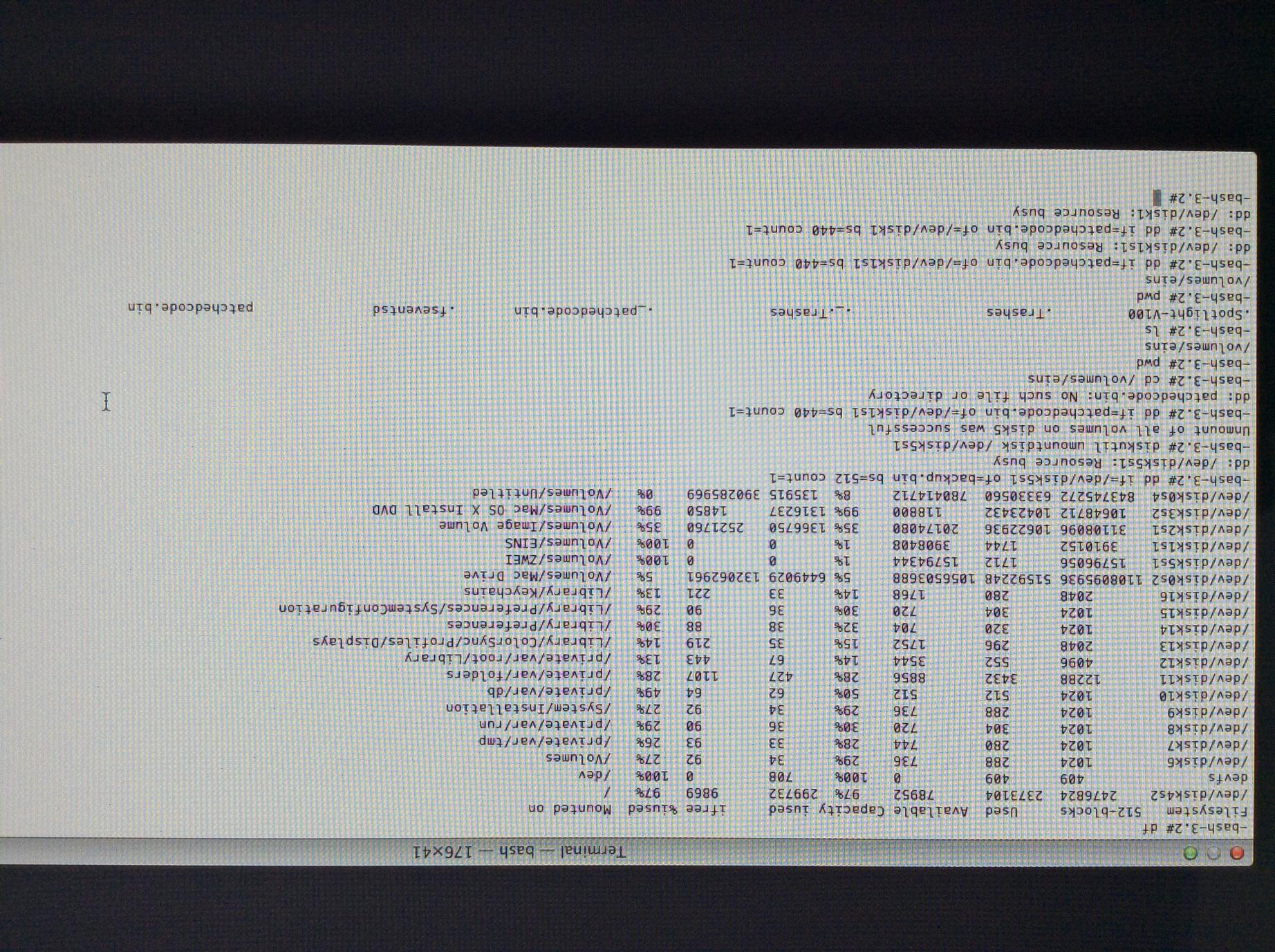

Hier nochmal ein Bild wo man auch die Reihenfolge nochmal sehen kann. Falls ihr/du wissen wollt warum ich so viele Laufwerke angezeigt bekomme dann muss ich leider sagen das ich es nicht weis warum. Es ist nur eine SSD und das Originale DVD Laufwerk drin. SSD ist Partitioniert in Mac Drive für Mavericks und Untitled für Windows 7 x64 Boot Camp.
!!!das verkehrt herum gedehte Bild ignorieren. Bekomme es nicht raus gelöscht warum auch immer.!!!

Herr im Himmel! Du sollst die Volumenamen angeben, nicht die Disk oder Partition. Also:
dd if=/Volumes/EINS/patchedcode.bin of=/dev/disk0 bs=440 count=1
Backup auf den zweiten Stick:
dd if=/dev/disk0 of=/Volumes/ZWEI/backup.bin bs=512 count=1

Also ich habe es jetzt genauso probiert wie es EVIL beschrieben hat und es kommt trotzdem jedesmal die Meldung "resource Busy"

Die Disk auf die du schreiben willst ist noch gemountet. Probier mal /dev/disk0s4, wenn das deine Bootcamp Partition ist. Ansonsten kannst du dir mit diskutil list alle im System angeschlossenen Disks anzeigen lassen. Wenn ich mir deinen "Screenshot" weiter oben anschaue, muss ich allerdings feststellen, dass dir elementares Grundwissen fehlt. Die Befehle die du da absetzt, ergeben so keinen Sinn. Die Seite die du im ersten Beitrag verlinkt hast, erklärt alles recht ausführlich, da kann man nicht viel falsch machen. Unix-Basiswissen sollte man aber schon mitbringen. Eine Neuinstallation kannst du dir dementsprechend sparen, das ist kein Problem von Hard- und Software.

ICH HABE ES GESCHAFT!!!!!!!!! Jippiiiiiii. Man das war einfach nur ein Tip Fehler. Ich habe einfach verpeilt das man die Windows Partition umounten muss bevor ich sie Patchen kann. Umount Untitled partion, dd if=/.... Und schon gings los. Windows hat gleich nach dem installieren vom Intel Chipsatz Treiber im Geräte Manager Intel ahci angezeigt und der as ssd Benchmark zeigte 3x Score Rate an. Ich danke euch das ihr mir alle geholfen habt. Ohne euch hätte ich das nie gepeilt. Ich danke danke danke euch.
