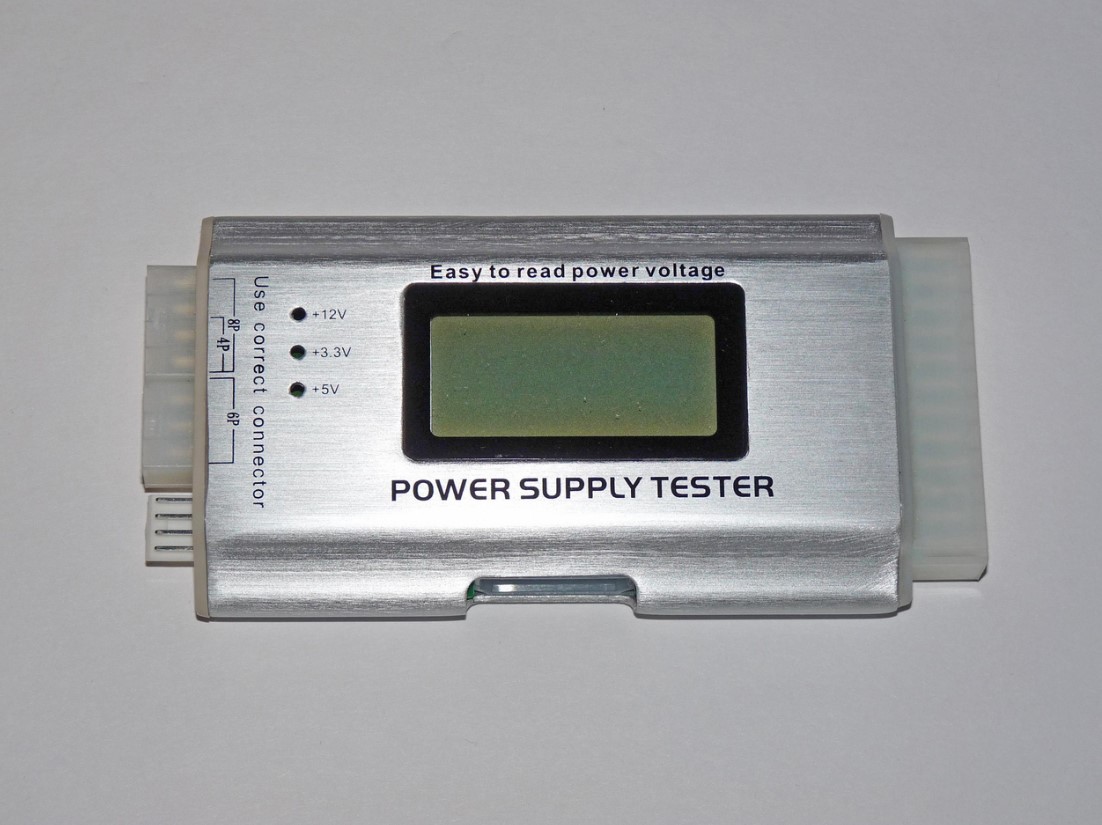

Ich kenne nur Netzteiltester wie den Digitus DA-70601:
...aber der kann quasi gar keine Last erzeugen (misst nur die Spannungen), das Chieftec hätte der einfach durchgehen lassen... gibts da inzwischen was besseres?

Netzteiltester und ein/zwei funktionsfähige Netzteile solltest du als Bastler und Reperateur gut aufgestellt sein.
Halte von diesen Netzteiltestern auch nichts. Egal wie sie testen, sie können das System nicht so testen, wie die echte Hardware, Stichwort Lastwechsel und Lastspitzen. Selbst wenn ein Teil die Leistung testet, testet es nicht, ob das NT auch bei Lastwechsel richtig funktioniert.

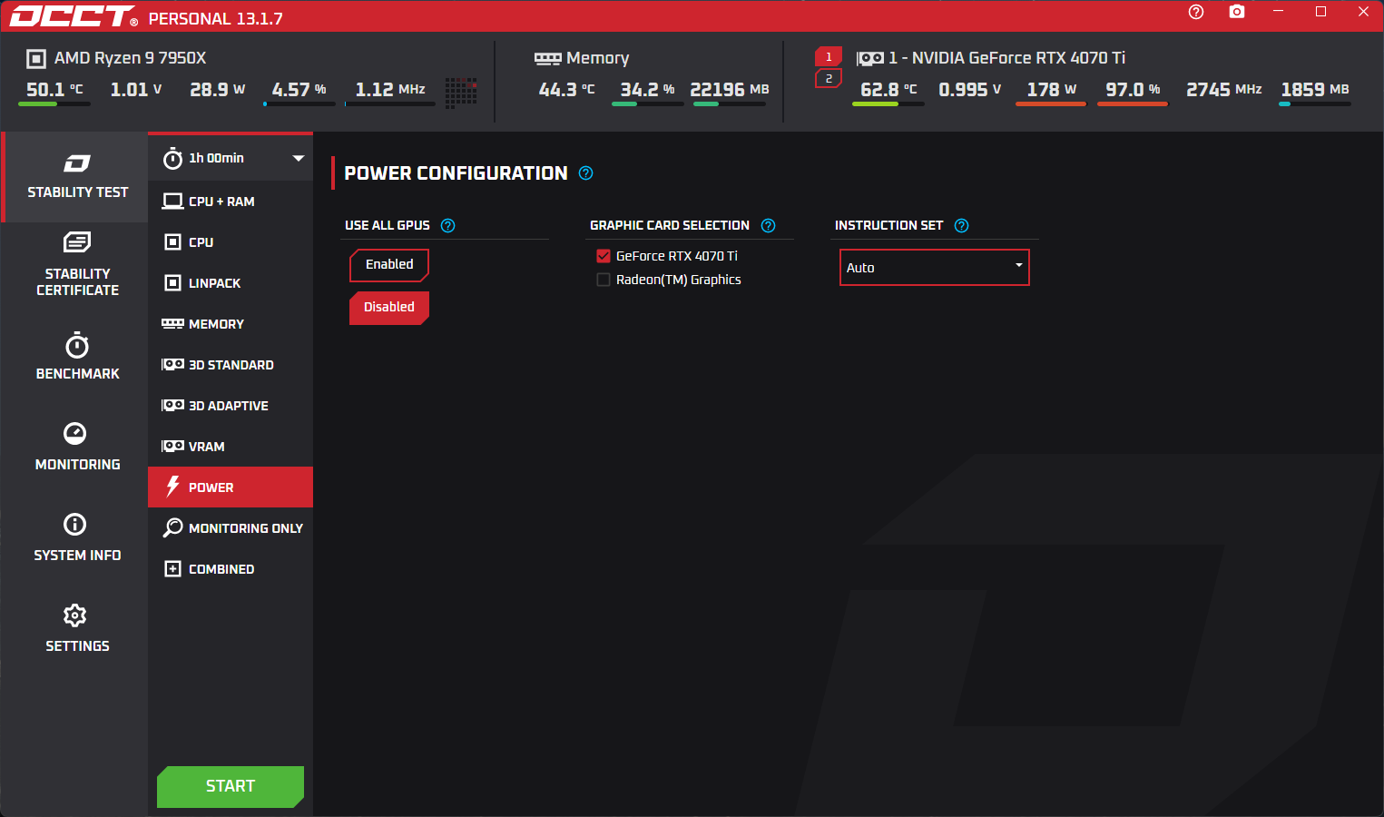

Mit OCCT kannst du recht zuverlässig CPU und GPU gleichzeitig zu 100% auslasten. Einfach auf STABILITY TEST -> POWER-> START, so einfach geht's.
Der Screenshot zeigt das Einstellungsmenü für diese Funktion, wo du noch die Befehlssätze der CPU sowie die vorhandenen GPUs (inklusive iGPU) auswählen kannst. Den Test selbst kann ich gerade nicht zeigen, da ich im Hintergrund Folding@Home laufen lasse und meine GPU daher bereits ausgelastet ist.

EDIT @SaschaHa: mit dem Leistungstest von OCCT 11.0.21 liefert HWINFO 30 W mehr auf der GPU (210W, HD 7970) und 30 W mehr auf der CPU (95W). 60 Watt höher, also 350 W! Besser als vorher. Messgerät kaufe ich mir trotzdem.
