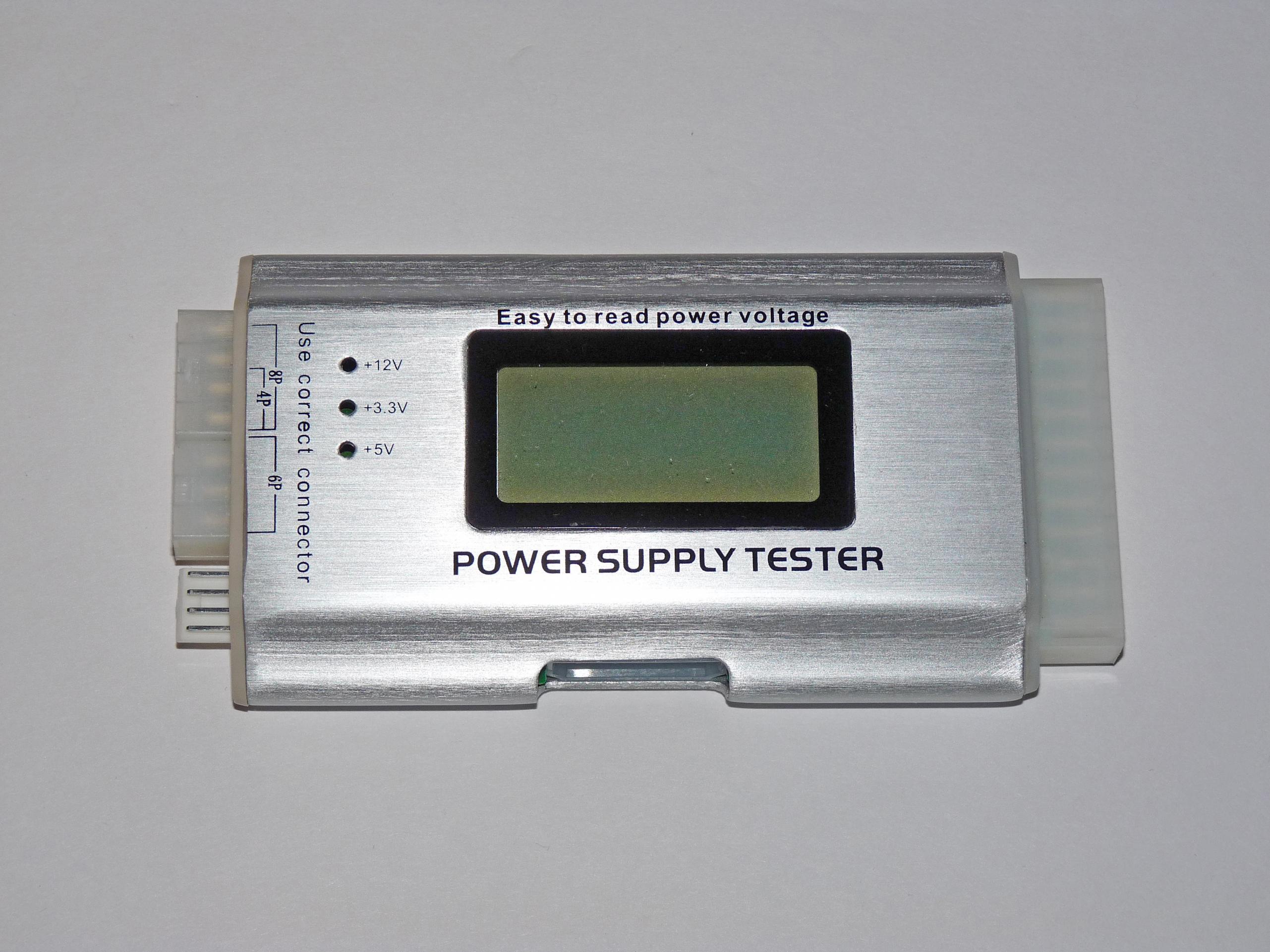

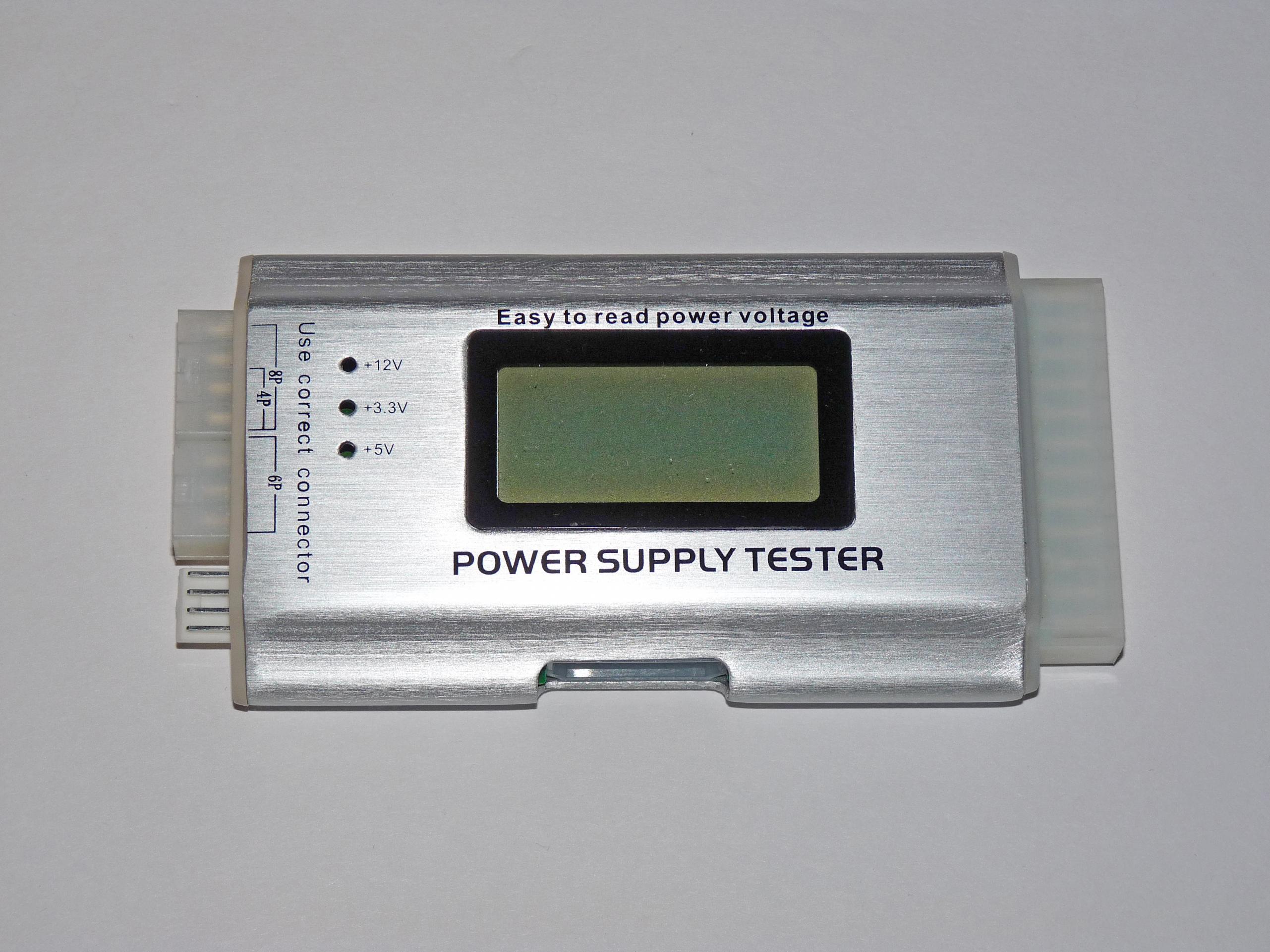

Der Tester besteht aus einem kleinen stabilen Aluminiumgehäuse. Alle Anschlüsse sind robust, da Netzteile sich ja oft nur mit etwas Kraft stecken lassen. Die Ausnahme ist der Konnektor für S-ATA, für den sie nur die Platine passend ausgefräst haben, ein kleiner Nachteil für die Langlebigkeit. Es fehlt dort auch eine Kennzeichnung gegen das falsche Einstecken des Steckers, also muss man damit ein bisschen aufpassen. Alle anderen Anschlussmöglichkeiten sind jedoch gut realisiert. Der kleine Haken eines S-ATA Anschlusses muss von oben betrachtet an die rechte Seite des Testers.
An allen 4 Seiten liegen die Anschlüsse. Es sind: Mainboard 24-pin oder 20-pin, Molex (IDE 4-pin), P4 (4-pin) / P6 (6-pin) / P8 (8-pin), Floppydisk (FDD) und S-ATA.

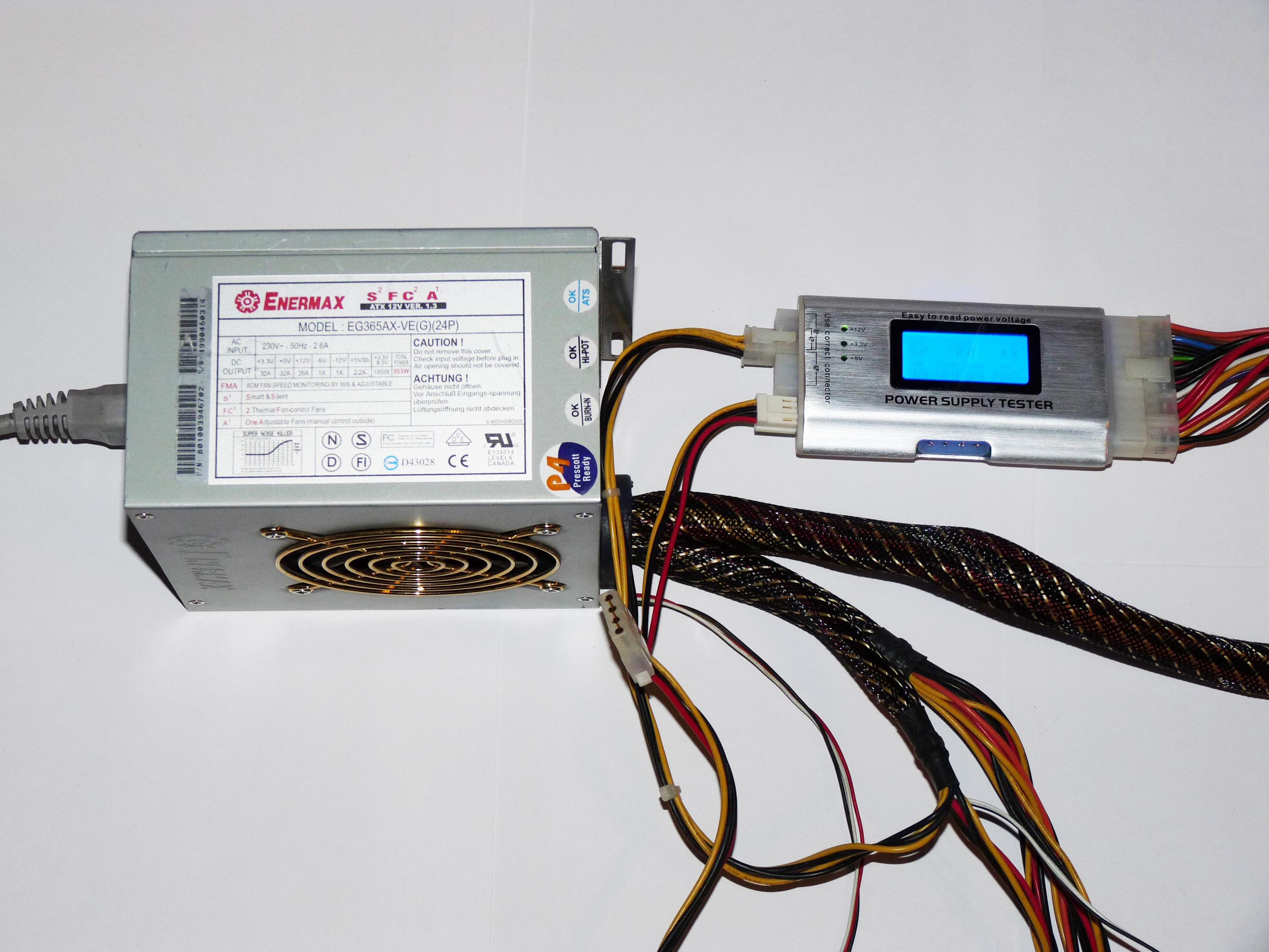

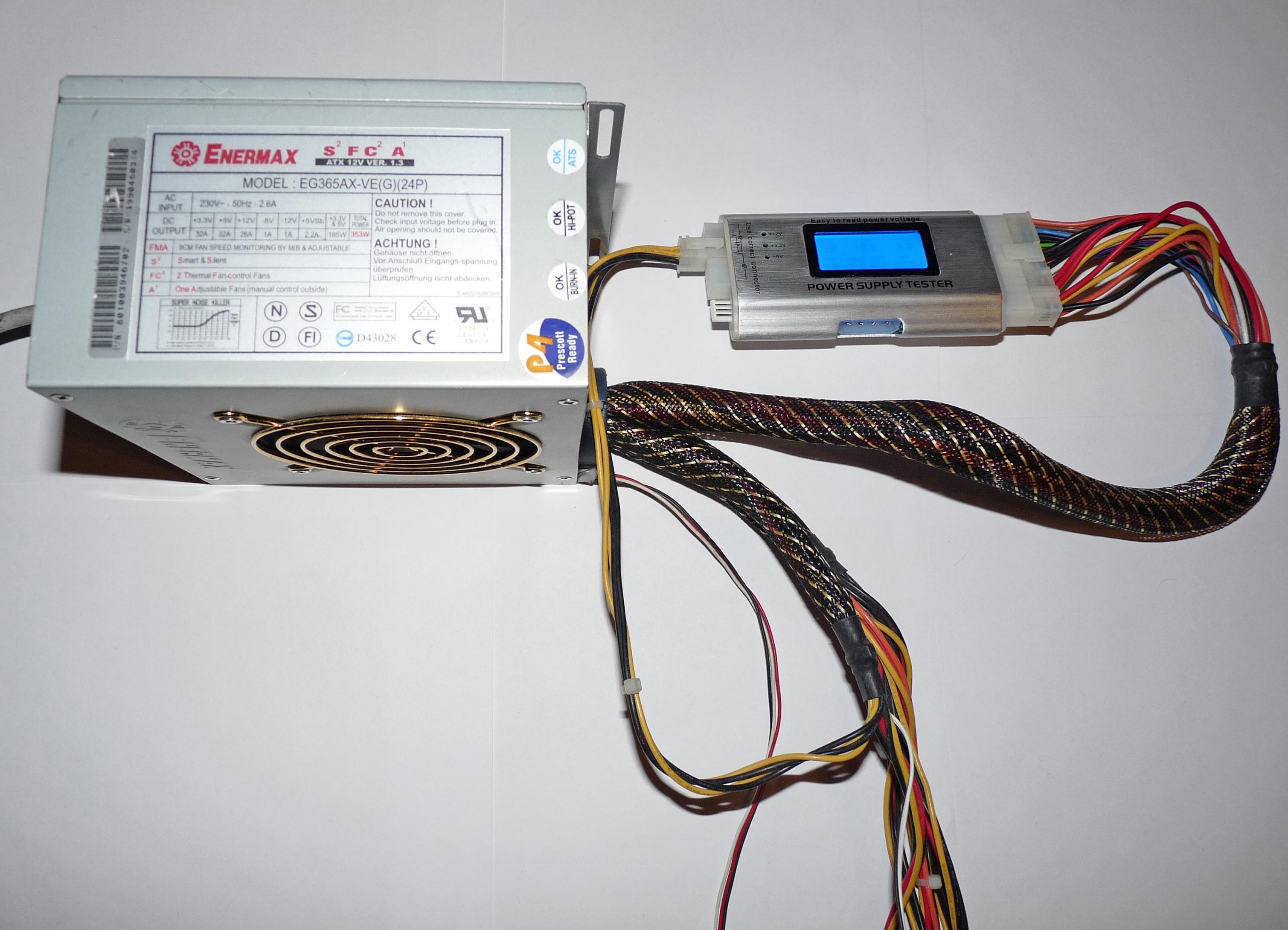

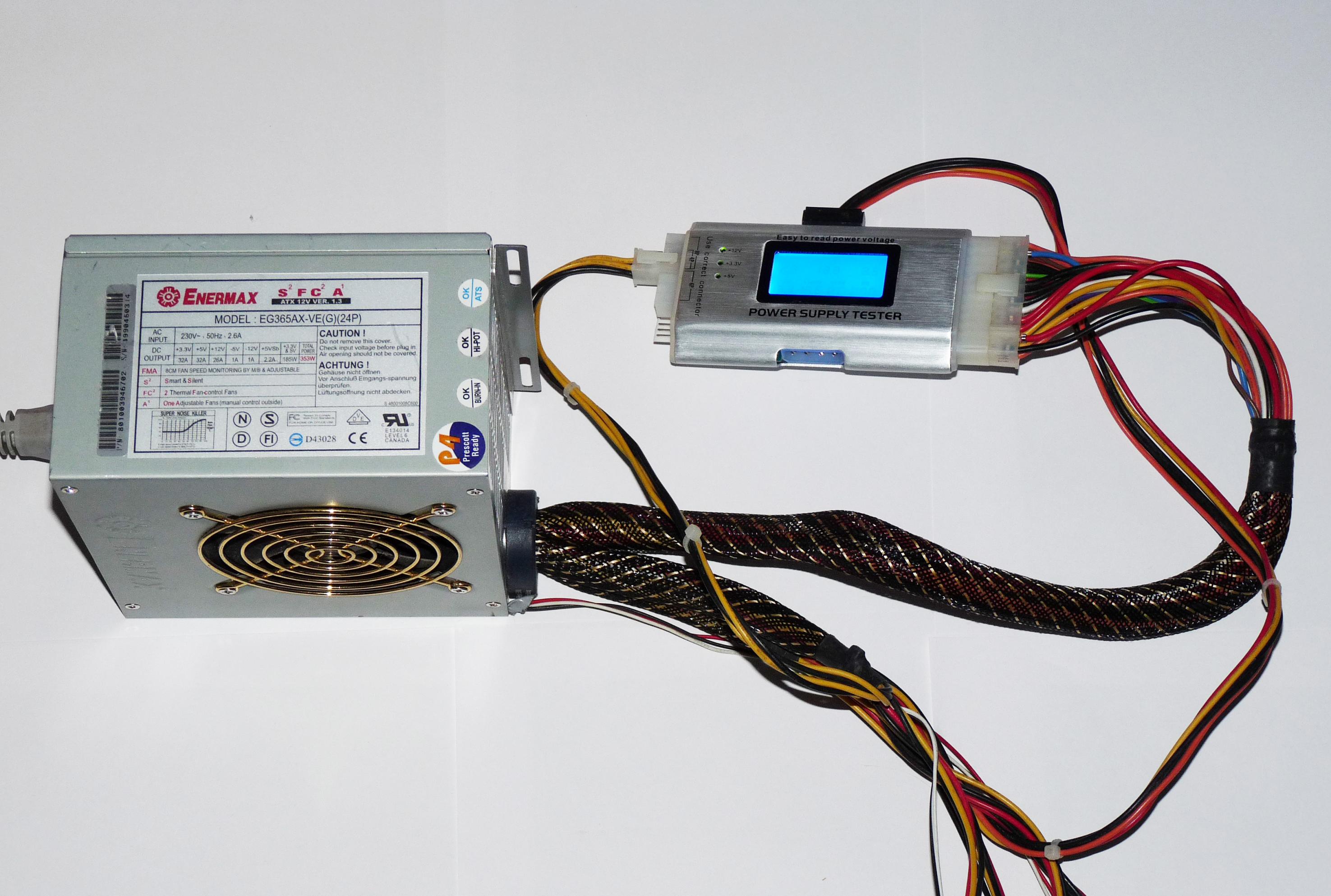

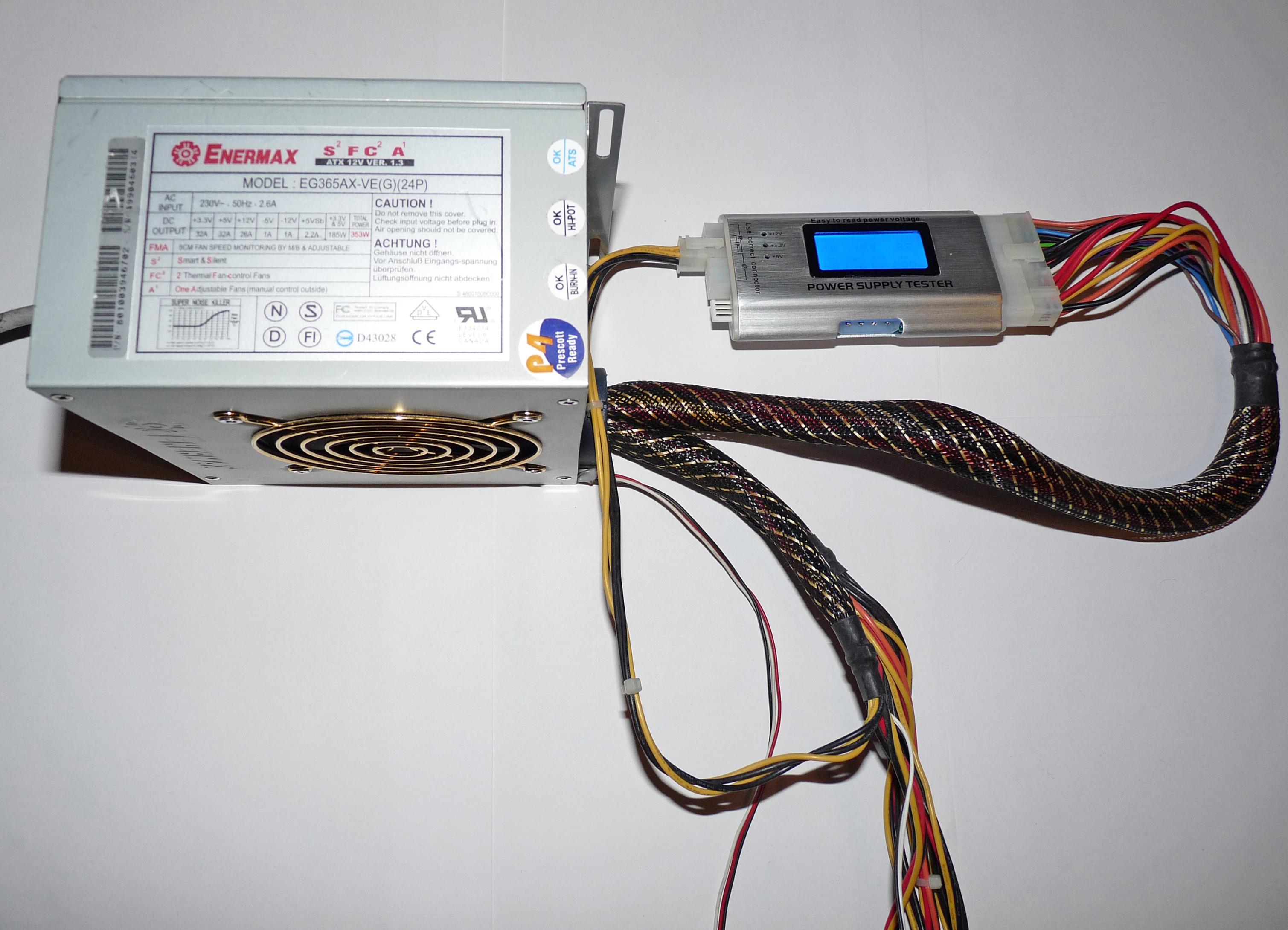

Ich habe 4 Netzteile, die getestet werden, ein ehrwürdiges Enermax EG365AX-VE(G), zwei OEM-Netzteile und ein sehr altes Workstationnetzteil von Q-Technology.

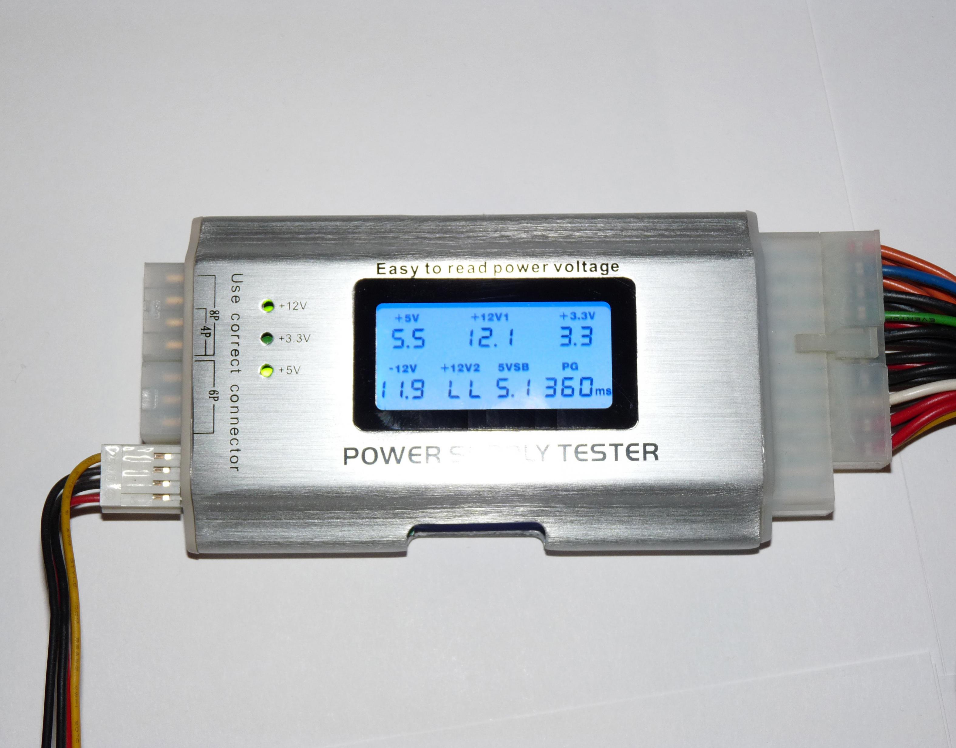

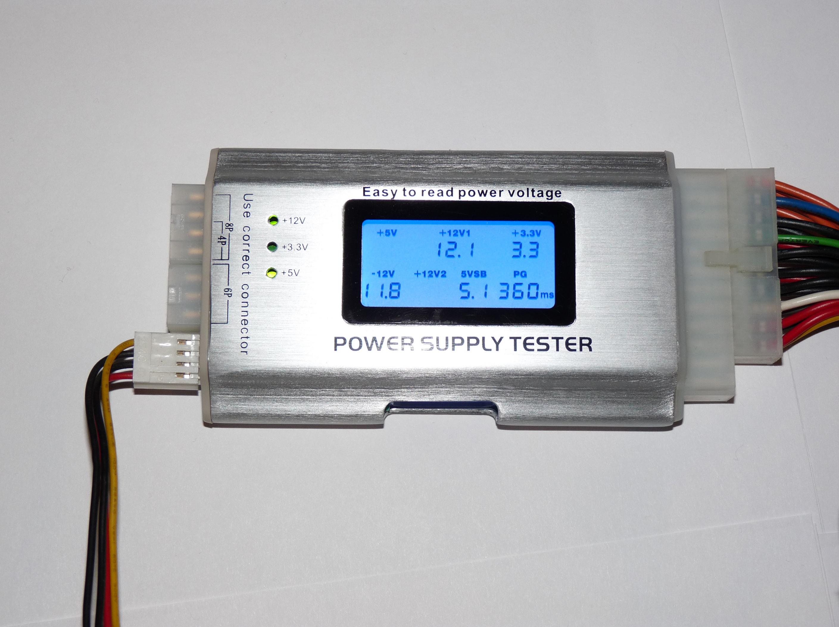

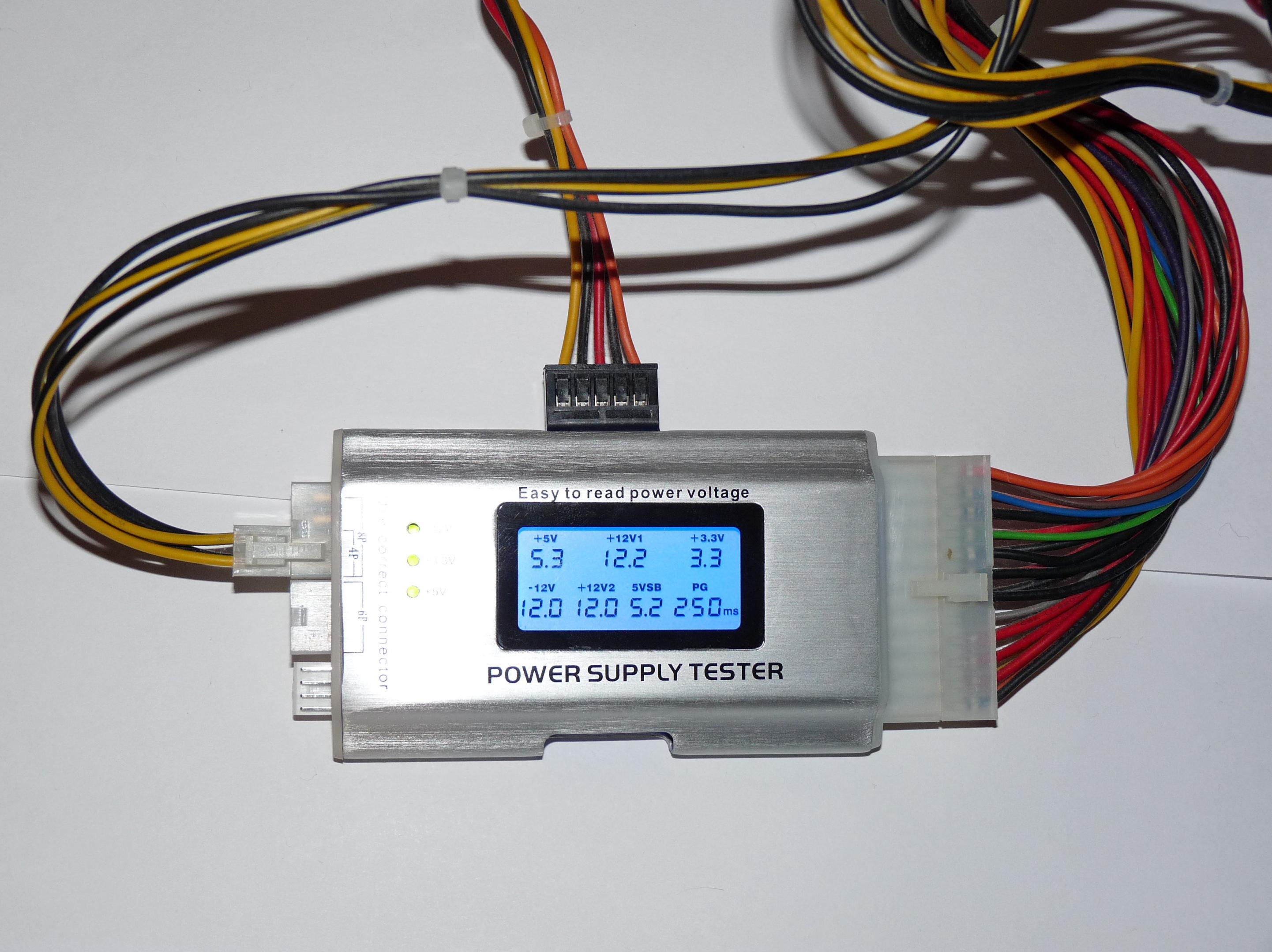

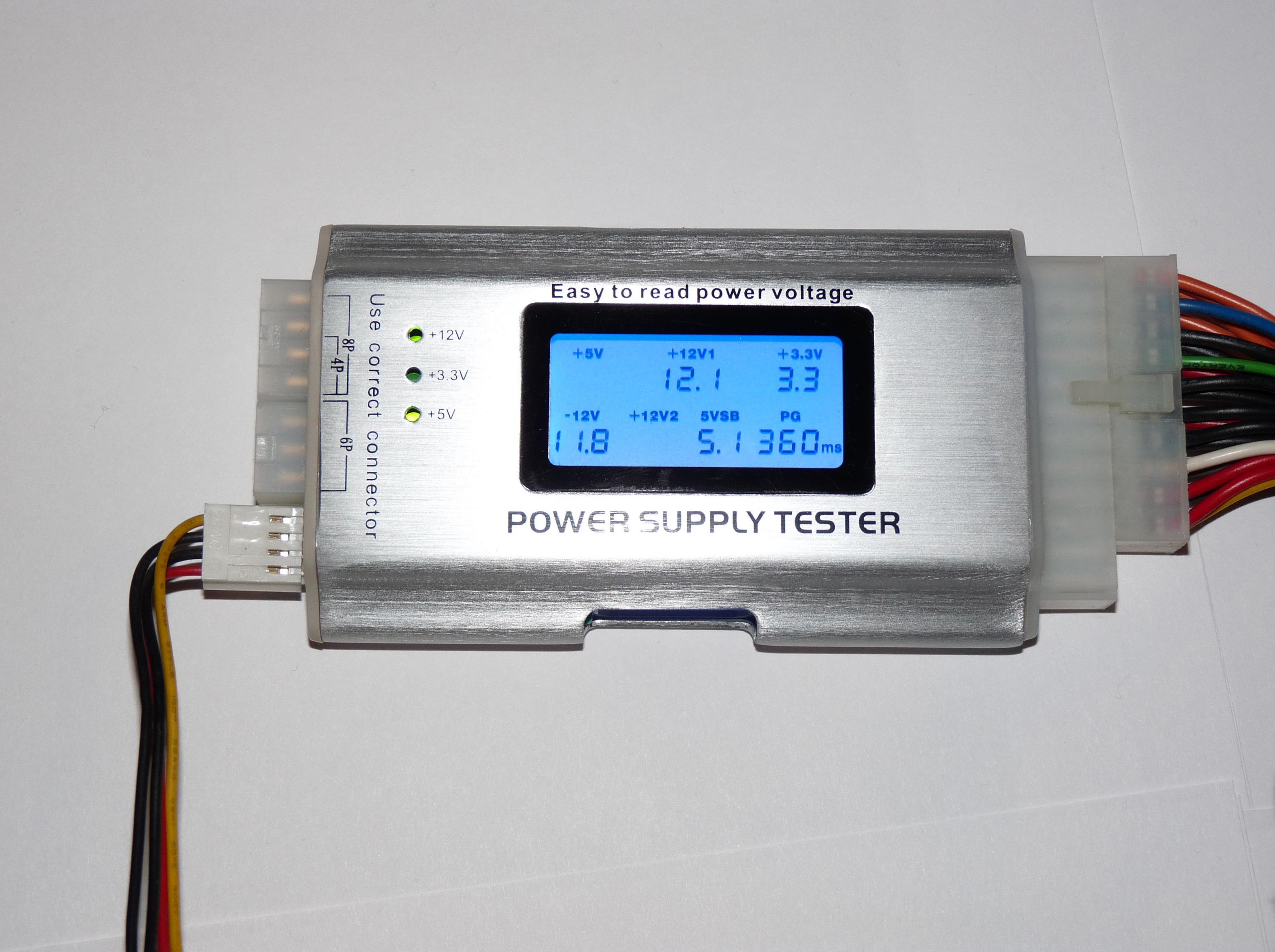

Wenn die Anschlüssen am Gerät sind und Strom aufs Netzteil gegeben wird, beginnt der Testvorgang. Ist alles ok, zeigt es die gelieferten Spannungswerte an, piepst nur zweimal und bleibt dann ruhig. Im Fehlerfalle blinkt und piepst der Digitus sofort und dauernd.
Die Werte, die etwas außerhalb des Toleranzbereiches liegen, blinken; Werte die ganz falsch sind, werden als blinkendes „LL“ (zu niedrig) oder „HH“ (zu hoch) angezeigt.

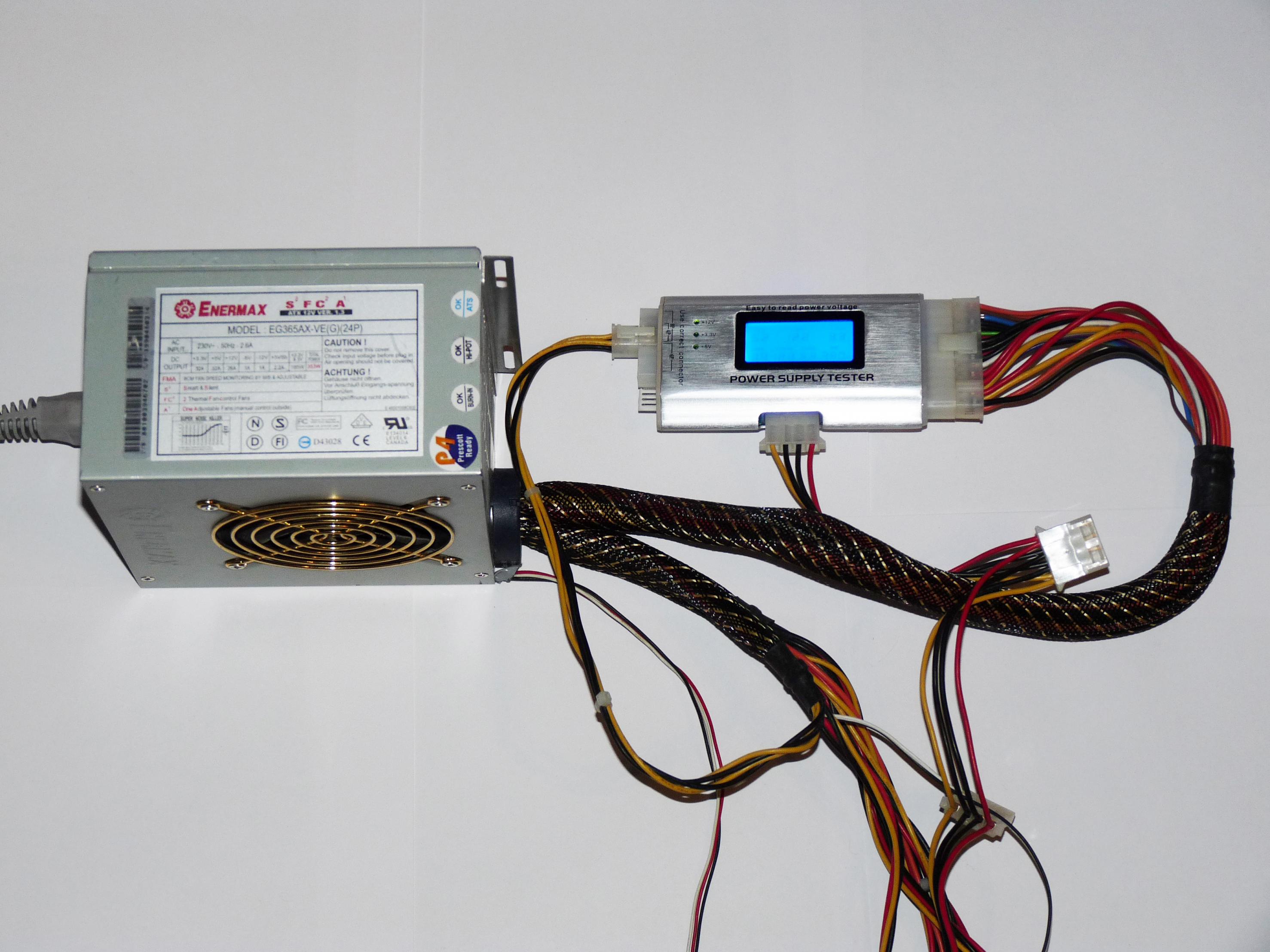

Man schließt also die beiden Mainboardkabel an und immer einen zusätzlichen von Molex / FDD / S-ATA nacheinander. Bei Molex und FDD leuchten, falls alles in Ordnung ist, zwei LEDs grün, bei S-ATA drei.
Eine Besonderheit ist die Möglichkeit das längeren Testens. Man lässt die Kabel 3-5 Minuten am Netzteiltester. Dies hilft, verborgene Fehler zu finden. Anders als bei einem normalen Multimeter liegt ein bisschen Last dabei an, das Gerät wird daher auch handwarm. Es ist kein wirklicher „Lasttest“, aber ergibt ein sichereres Ergebnis als wenn man das Netzteil nur 5 Sekunden angeschlossen lässt. Das können normale Multimeter nicht. Die Zeit sollte man sich nehmen.
Auch der die Power-Good-Time wird überprüft, das ist die Zeit, die das Netzteil selbst braucht, um zu melden, dass alles in Ordnung ist. Damit werden Schäden am Computer verhindert, sie sollte zwischen 200 und 500 ms liegen.
Zu den Ergebnissen: Das Enermax sowie die beiden OEM-Netzteile lieferten am Netzteiltester keinen Grund zur Beanstandung, was sich auch mit meinen sonstigen Erfahrungen mit ihnen deckt.

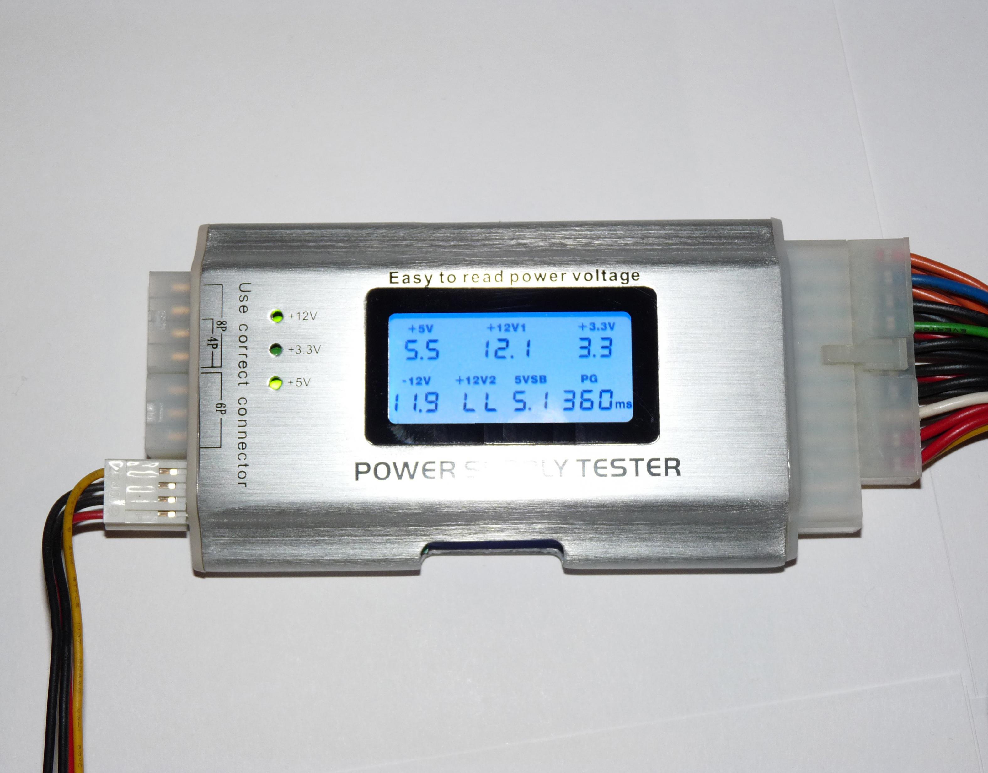

Anders das Q-Technology. Es liefert eine zu hohe Spannung im 5V-Stromkreis, daher schlägt der Digitus Alarm. 5,5 V statt 5,3 V sind nicht tolerierbar.
Darüberhinaus besitzt das Q-Technology keine zusätzliche P4 / P6 / P8- 12 V-Schiene, daher blinkt auch die Anzeige +12V2 (LL). Trotzdem misst der Netzteiltester die restlichen Spannungen richtig – wenn man beim Enermax den P4 nicht einsteckt, protestiert er zwar, meldet aber auch alle anderen Spannungen. Da die Anzeigen blinken, gibt es zum Beweis zwei Fotos.
Um das Ergebnis zu überprüfen, habe ich das fehlerhafte Netzteil in seiner alten Workstation nochmal versucht in Betrieb zu nehmen (ein Pentium III 800 MHz). Die alte Workstation lief trotz der beanstandeten 5V-Schiene stabil. Furmark funktionierte nicht, weil die Hardware zu alt war, aber eine Vistainstallation, 3 Stunden MemTest und 3 Stunden 3DMark2001 ergaben keine Fehler. Das kann heißen, dass wenn nichts beanstandet wird, auch sicher kein Fehler vorliegt. Vier Netzteile zum Testen – nicht zu viel für eine Aussage, aber die gut getesteten drei liefen alle ok und das Workstationnetzteil auch.
