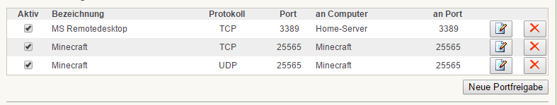

Okay also ich richte eine DynDNS ein und egal wie viele Rechner dranhängen es muss immer nur der Richtige Port sein ?
Habs mal getestet also er sagt nicht das es nicht verfügbar ist. Er timed aus. Muss ich in der Firewall was freigeben ?
So ?
Was ist mit der RemoteDesktopVerbindung? War die vorher schon da? FUnktioniert die?
Ja die Funktioniert hervorragend. Nein den Port vom RPD habe ich in der FritzBox freigeschalten. Könnte es auch an was anderem liegen den aneignen kann ich die Rolle ja ?
Dann weiter.
Für welche IP steht "Minecraft"? Die des VSphere oder die der VM?

Ich habe den Fehler gefunden. Es war die Windows Firewall die alles blockiert hat. Ich musste nur den Port öffnen und dann hat es auch schon geklappt mit dem Traceroute. Mit DynDNS hat auch alles wunderbar funktioniert. :) Ich danke dir für deine Hilfe ohne dich wäre ich niemals auf den Gedanken gekommen das es mit der Firewall etwas zu tun haben könnte nur wegen dem Traceroute :D
