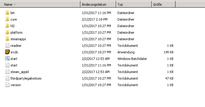

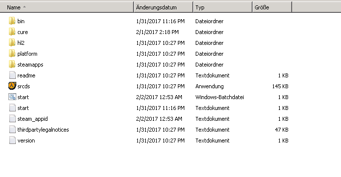

Hallo DenndoxX,
zeige uns doch mal, was z.B. in der start.bat drin steht. Zum Beispiel in dem Ordner cure1.
Ich könnte mir vorstellen, dass der Pfad zur EXE des GameServers nicht richtig angegeben ist.
Hallo dragon
habe den code so wie du das geschrieben hast kopiert und in einer batch datei gespeichert..
nun bekomme ich immer wieder den fehler: "srcds.exe" konnte nicht gefunden werden. Stelle sie sicher das sie den namen richtig eingegeben haben und wiederholen sie den vorgang.
aber das kann nicht sein weil wenn ich zu dem pfad navigiere
"C:\Users\Administrator\Desktop\cure1\start.bat"
Und die Bat file starte kommt keine fehlermeldung da startet der server ganz normal..
1x Das verzeichniss und 1x wie ich den server einzel starte

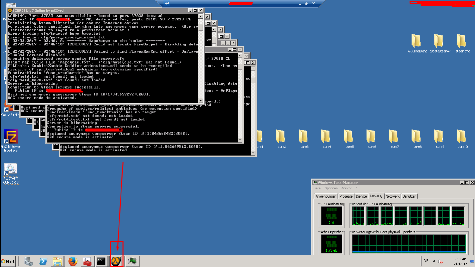

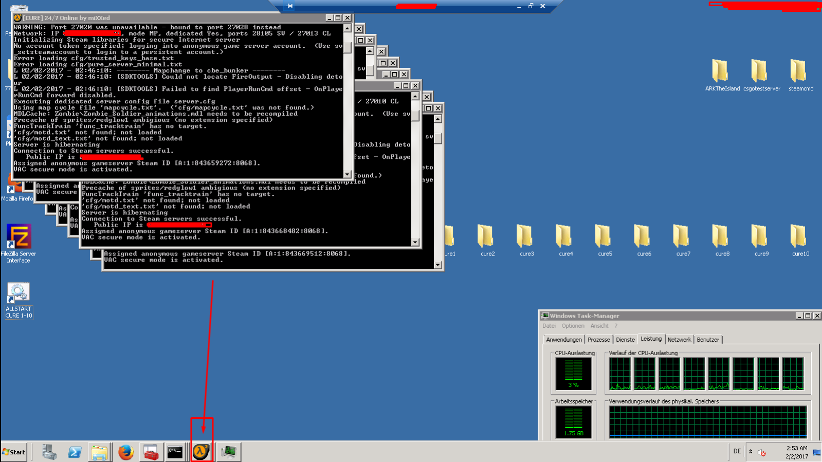

Habe vor freude das die server sich über eine bat starten lässt etwas verpeilt..
ich wollte das die Consolen minimiert gestartet werden.
Was vorhin nicht war ist das unten in der Taskleiste alles in einem Packet ist.. ka wie ich das ausdrucken soll.. "Siehe Screenshot"
aber die fenster selber gibt es eine möglichkheit das sie sich minimiert starten?

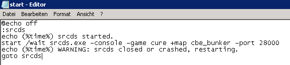

Start schrieb:
@echo off
:srcds
echo (%time%) srcds started
start /min /wait srcds.exe -console -game cure +map cbe_bunker -port 28000
echo (%time%) WARNING: srcds closed or crashed, restarting.
goto srcds
Dachte du hättest jetzt das Prinzip des Startbefehls verstanden. :P
Probier das oben mal aus.
EDIT: das sich die in ein Paket zusammen schieben das mach Windows selbstständig ab einer gewissen zahl an selben und gleichzeitig gestarteten Tabs. k.A. wie, wo oder ob man das überhaubt umstellen kann.
