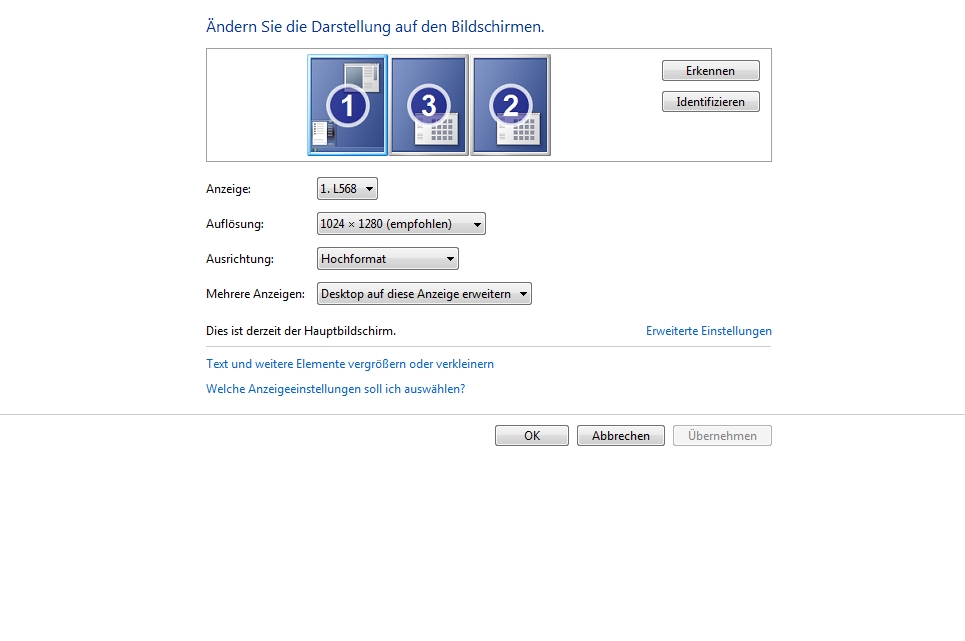

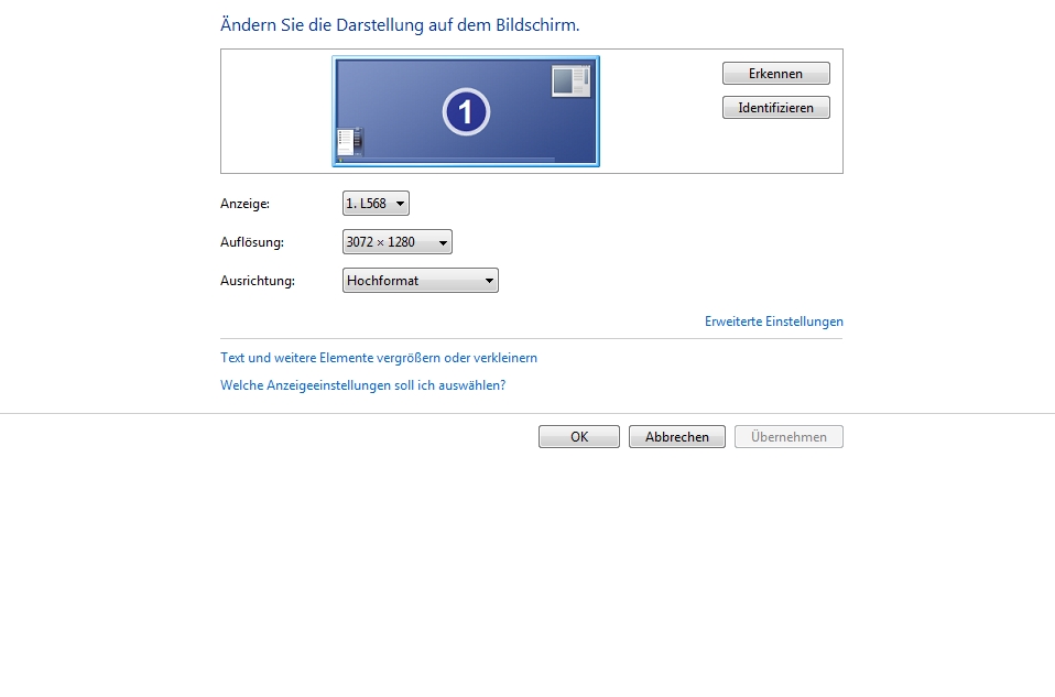

Eine GTX 660 kann mit 4 Monitoren umgehen, vorausgesetzt die Monitore (oder in diesem Fall Beamer) sollen nicht als ein großer Monitor fungieren, da man bei Nvidia aktuell nur 3 Monitore zu einem machen kann und der 4 separat sein muss.
Hier werden die Monitore als einer gesehen:
Hier als 3:
Ist jetzt halt die Frage ob die Beamer 1x 5120x800 (ein Video von dem jeder Beamer ein Teil zeigt) oder 4x 1280x800 (jeder Beamer zeigt ein völlig anderes Video) anzeigen sollen, ersteres wäre nämlich nicht möglich.
