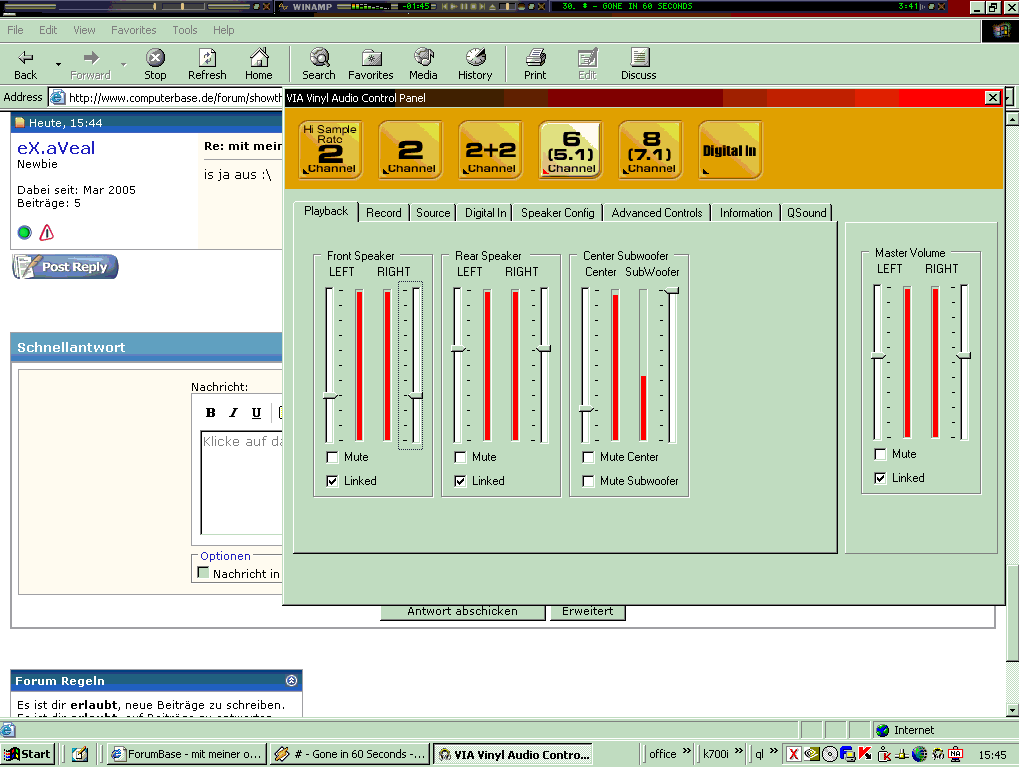

heirs maln screen. sry für doppelpost.
die balken sin alle irgendwie so komisch. alles wirkt übersteuert, außer der subwoofer balken is nur halb.... ich check echt ganix mehr :(
