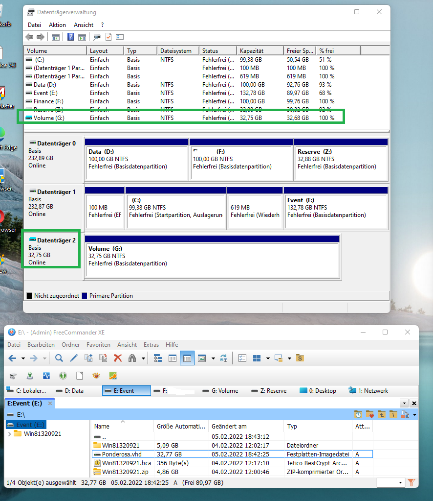

Kannst du denn in der Datenträgerverwaltung, oder mit MiniTool Partition Wizard Free Download die 100 GB Partition sehen?
Bei Windows virtueller Datenträger ist die Partition als neuer Datenträger 2, und im Explorer als G:Volume und Ponderosa.VHD zu sehen.
Das ist keine Partition.
My Lockbox versteckt Ordner/Verzeichnisse. (Und zwar mit der selben Methode wie von vielen Rootkit-Viren verwendet...)
