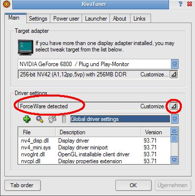

ich würde gerne meine graka übertakten. ich lese immer wider das Riva Tuner dafür sehr gut geeignet sein soll. jetzt weiß ich leider nicht genau wie man mit dem programm übertaktet. ich weiß nur wie man deaktivierte pipelines wider anschaltet. kann mir einer sagen wie ich übertakten kann?
mfg Miniami
edit: bevor einer sagt "benutz doch powerstrip", dass hab ich schon probiert. das teil funktioniert aus irgendeinem grund nicht bei mir.
Hinter ForceWare detected klickst du auf Custumize und dann auf das erste Symbol, dann machst du oben einen Haken bei Enable Overclocking (dann auf Detect now) und verschiebst die beiden Regler schrittweise.
Zusätzlich kannst du die Taktraten oben rechts für verschiedene Anforderungen anpassen.
Zwischendurch solltest du aber immer kurz testen, ob die Temperaturen in Ordnung sind und du keine Grafikfehler hast.
wo genau finde ich diese einstellung? sry, kenn mich einfach noch nicht so gut mit dem rivatuner aus ^^
Welche Einstellung meinst du, hab dir das doch ziemlich genau beschrieben?! ;)
ich meine wo ich die einstellung ForceWare detect finde
Unbenannt.JPG10zeichen
Hast du die aktuellste Version 2.01 installiert?
jetzt gehts! hab die neuste version geladen. hatte noch 2.0 und die neue 2.01 hats gebracht! thx @ Bølle
