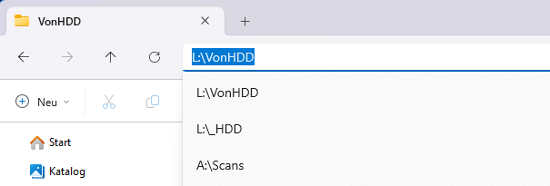

ich hätte da eine Frage, wo ich im Moment leicht überfragt bin. Da ich von HDD auf SSD umsteige, habe ich mir einige Lexar 8 TB Platten besorgt.
Nun wollte ich meine Festplatte D:\ auf das neue Laufwerk L:\ kopieren. Das habe ich in der PowerShell mit folgendem Befehl gemacht:
PowerShell:
robocopy D:\ L:\VonHDD /MIR

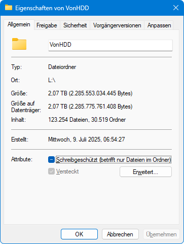

Das Problem ist nun, dass der Ordner L:\VonHDD versteckt ist. Ich kann das auch nicht ändern, da die Checkbox dazu ausgegraut ist. s. Bild. Außerdem ist der Ordner schreibgeschützt, aber das geht ja zu ändern.
Nun die Frage: Jemand eine Idee woher das kommt, bzw. wie ich den Ordner wieder sichtbar kriege?

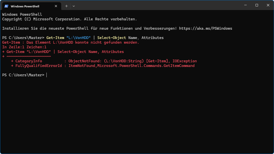

Interessanterweise ist das die Ausgabe....
Der Ordner existiert, ich kann dort rein. Auch wenn ich PS im Admin laufen lasse kommt das selbe?

Dann kommt das, also der Ordner existiert und System ist tatsächlich gesetzt.
PowerShell:
PS C:\WINDOWS\system32> Get-Item -Force "L:\VonHDD\" | Select-Object Name, Attributes
Name                  Attributes
VonHDD Hidden, System, Directory

Das ist passiert, weil Du das "ganze" Laufwerk in den neuen Ordner kopiert hast, da gehören ein paar System Ordner dazu, wie der "System Volume Information" Ordner. Das zerhackt die Attribute des Ziel Ordners.
Also in Zukunft nur noch Ordner zu Ordner, dann klappt das auch
