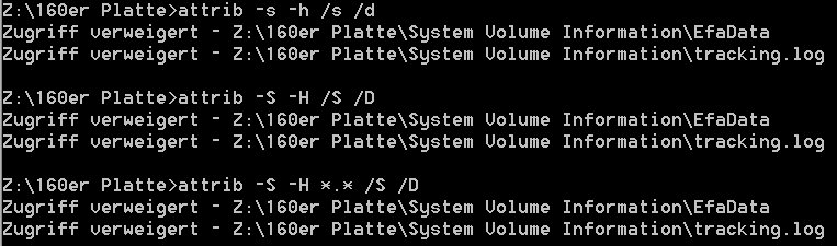

Beim 3. Ordner gabs folgendes: siehe Anhang

Ich habe ehrlich gesagt keine Ahnung was du meinst.
Das ganze Kommandozeilenhantiere hat mich schon vor eine Herausforderung gestellt, könntest du bitte etwas ausführlicher schreiben?
Sehr viel ausführlicher?
MfG
Versuche es über die Eingabeaufforderung mit
takeown /f ordner
icacls ordner /grant user:(F)
ordner und user mußt Di entsprechend anpassen.
