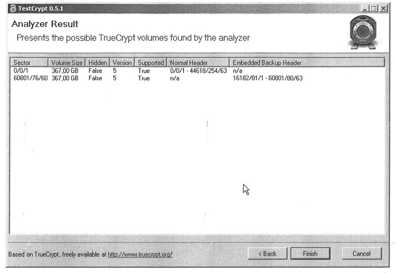

Testcrypt habe ich bereits mal drüber laufen lassen, es konnte auch etwas finden nur mounten hat nicht funktioniert.
So ganz schlau werde ich aus den Informationen aus Testcrypt aber auch nicht und weiss nun incht was ich machen soll.
Ich habe mal den Screenshot von Testcrypt mit angehängt.

Mal eine kleine Frage am Rande: welchen Header in TestCrypt hast du gemountet. Der erste scheint von einem wiederhergestellten Backup zu sein und liegt an der total falschen Stelle. Der zweite hingegen sollte passen.
Ich habe beide gemountet, konnte aber bei keinem auf Daten zugreifen.

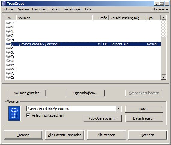

So,
ich wollte nur mal kurz mich bei allen bedanken, die mir geholfen haben.
Es hat geklappt, ich hab alle 3 Partitionen wieder und am wichtigsten war ja, dass die Daten in der verschlüsselten Partition wieder zurück sind.
Hab nun wieder normalen Zugriff über TrueCrypt auf die Daten.
Die Daten in der ersten Partition (10GB) waren hinüber. Konnten aber mit Photorec teilweise wiederhergestellt werden. Das waren aber unwichtige Daten, daher hab ich das nur aus Interesse ausprobiert.
Mein Glück war wohl, dass ich die Volumen-Header in TrueCrypt beim erstellen der Partition gesichert hatte.
Mit diesem konnte man nun den Anfang der verschlüsselten Partition herausfinden und die Länge.
TestCrypt hat dann die Bereiche herausgefunden, in denen sich die Partition befindet.
Mit Testdisk ist dann einfach die Partitionstabelle mit den ermittelten Werten neu erstellt worden.
Vielen Dank nochmal an Simpson474 für die tatkräftige Unterstützung, ohne dich hätte ich das alleine nicht geschafft.
