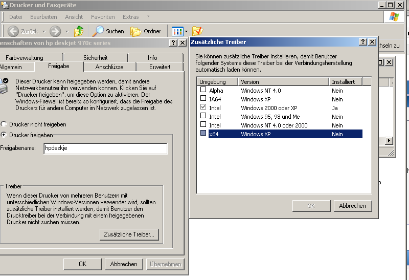

Auf dem 2000er Rechner ist der Treiber für Vista 64 installiert, wage ich zu bezweifeln, wenn ja musst Du versuchen den Ort auf dem der Treiber installiert ist für alle Benutzer frei zu geben.
C:\WINDOWS\system32\spool\drivers den ganzen Ordner freigeben.
Sollte der Treiber nicht installiert sein, musst Du ihn auf dem 2000er installieren, siehe Bild.
Hatte mich villeicht etwas missverständlich ausgedrückt.
Auf dem win2000 rechner war der Vista 64 Treiber nicht installiert. Diesen hatte ich auf dem Vista Rechner instaliert.
Auf "zusätzliche Treiber" installieren war ich auch. Da war aber das neuste Betriebssystem Win2000 sonst alle ältere wie 3.11 win95 uswaufgeführt.
Habe das Problem aber lösen können.
Ich habe einfach auf neuen Drucker hinzufügen geklickt. --> lokaler Drucker --> neuen Anschluss erstellen, Anschlusstyp Local Port --> in das Textfeld (Anschlussname) dann "\\blabla\HP Laserjet 4100" eingetragen --> dann treiber aus der Liste auswählen (Laserjet4100 series PCL6 oder sowas) dann hats funktioniert.
Trotzdem danke für deine Hilfe.
