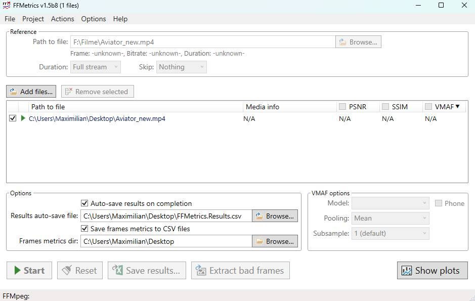

Danke, das klingt gut. Ich hab das installiert, allerdings kann ich nicht auf "Start" klicken. Vll kannst du mir helfen, was ich noch tun muss, hier ein Screenshot (als Referenzdatei habe ich die ursprüngliche 8GB-große Datei gewählt, darunter dann die mit VCL komprimierte 3GB-große Datei):
Edit: Also der "Start"-Button is grau, nicht klickbar. Das ist das Problem. Und die 3 Kästchen PSNR, SSIM und VMAF sind ebenfalls nicht klickbar.

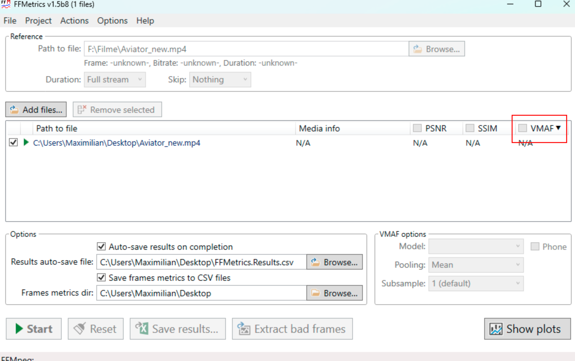

erst jetzt den screenshot angesehen: du musst vmaf aktivieren, sonst weiss das programm ja nicht, was berechnet werden soll:
Reaktionen: bickid
@0x8100 Das ging ja eben nicht, konnte keines der Kästchen anklicken.

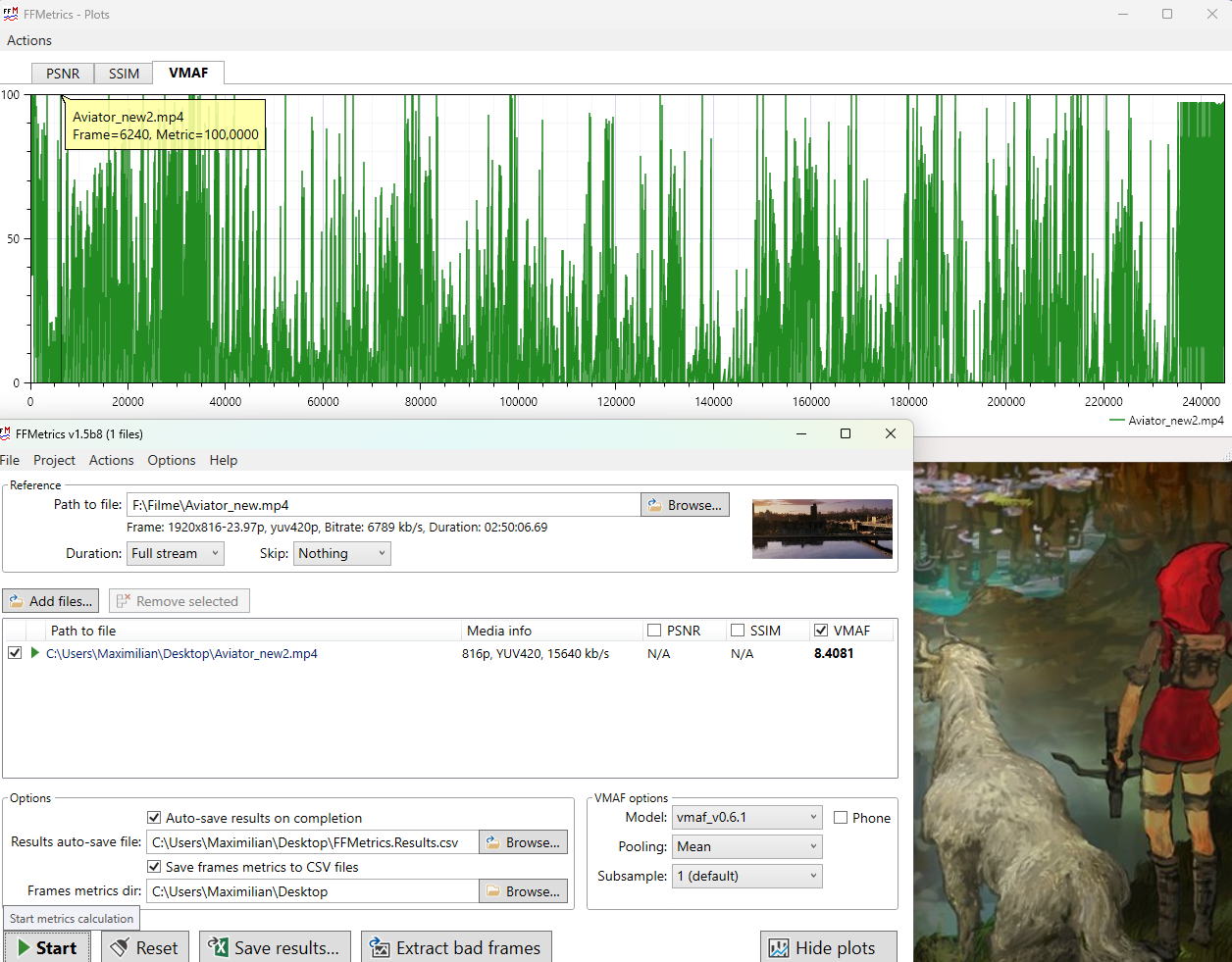

@0x8100 Hey,
ich hab mich jetzt endlich damit beschäftigt und einen Film durchlaufen lassen. Nur: Was sagt mir das Ergebnis jetzt? Ist die komprimierte Datei von ebenbürtiger Qualität oder nicht? Denn darum geht's ja letztlich, ob ich die größere ORiginaldatei durch eine platzsparendere Ersetzen kann.
Habe hier einmal die Originaldatei "Aviator_new" gewählt und dann mit "Aviator_new2" vergleichen lassen. Aber das Diagramm lässt mich ratlos zurück :> Hoffe, du oder jemand anderes kann mir beim Interpretieren helfen, danke.
Video Multi-Method Assessment Fusion (VMAF) ist eine Methode die Bildqualität eines Videos zu bewerten im Vergleich zu einem Referenz-Video.
Raus kommt eine Zahl von 0 bis 100.
Bei 0-20 ist das Ergebnis ungenügend, bei 21-40 ist es mangelhaft, bei 41-60 ist es ausreichend, bei 61-80 ist es gut und bei 81-100 ist es sehr gut.
Du siehst im Diagramm auf der vertikalen Achse die Werte 0 bis 100. Je höher der Wert, desto besser.
Bei dir kommt als Ergebnis raus: "8.4081".
Ich kenne das hier genutzte Tool nicht, ich bin so frei und interpretiere das mal als 84. Ginge sicher besser, ist aber trotzdem sehr gut.
Vielleicht zeigt das Tool das Ergebnis als Zahl zwischen 0 und 10 an, hier also 8,4081 was entsprechend 84,081 wäre bei 0 bis 100.
Aber bedenke, es handelt sich hier um eine mathematische Bewertung, keine visuelle.
Edit: Das Tool zeigt doch als Ergebnis Werte von 0 bis 100 an, was also heißt dein Ergebnis von 8,4081 ist ungenügend...
Reaktionen: SaschaHa
Danke. Also könnte man sagen, die komprimierte Datei erreicht 84% der Qualität des Originals und das wird als "sehr gut" bewertet?
@dms Ja, das ist ein plausibler Einwand. Hm
Da ich das Tool nicht kenne, habe ich keine Ahnung wie das Ergebnis zu interpretieren ist.
Für 8,4 von 100 ist definitiv zu viel grün im Diagramm, für 84,0 von 100 vielleicht etwas zu wenig. :D
Das ist halt das Ergebnis...
Aber, auf der horizontalen Achse sind etwa 245.000 Frames aufgetragen,
man müsste das Diagramm sehr stark in die Breite ziehen, um da wirklich was zu erkennen.
