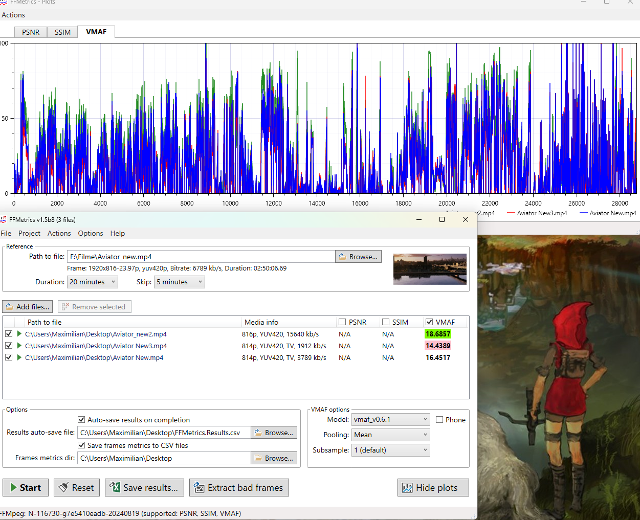

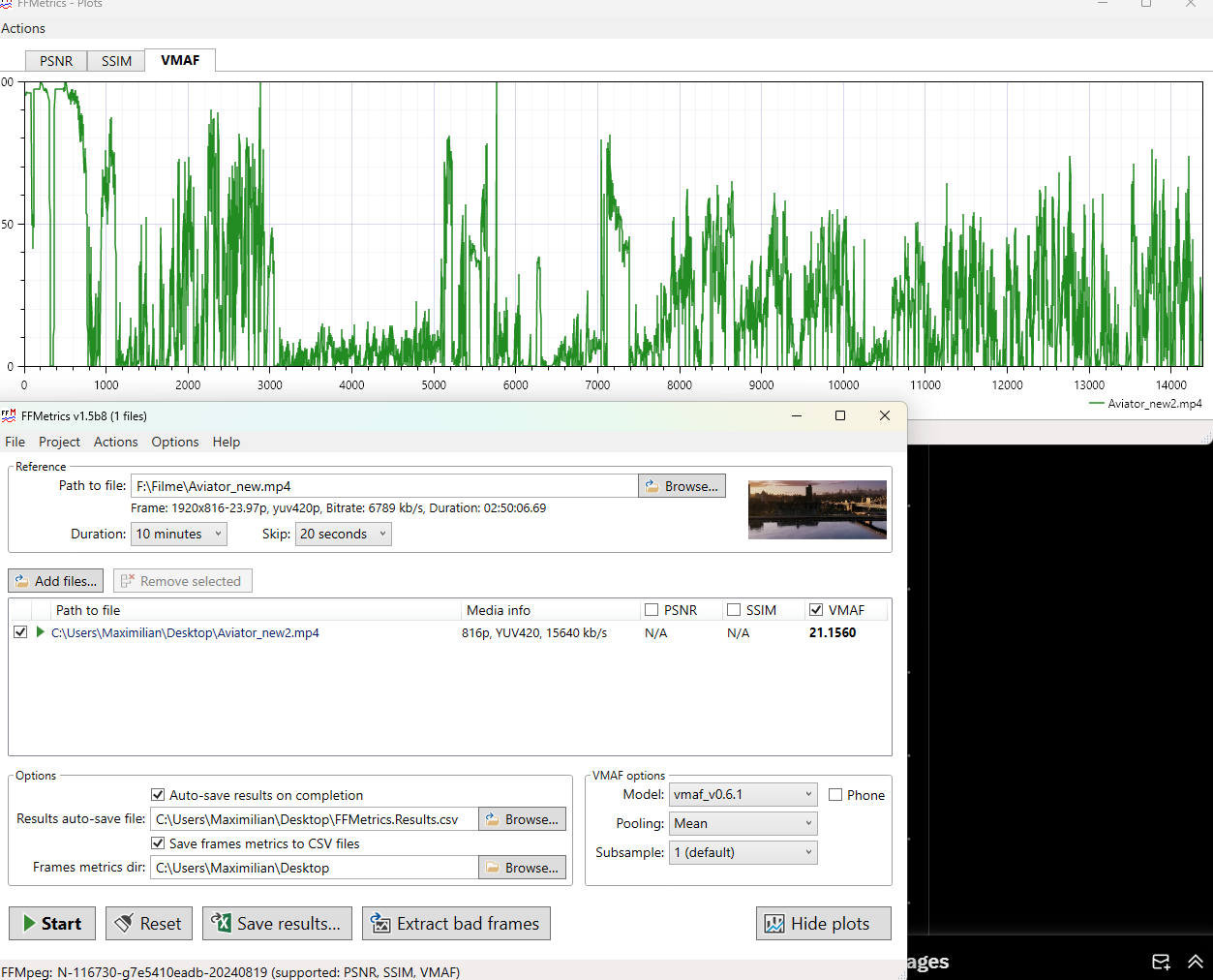

Das Ergebnis ist deutlich besser, 21.1560, was aber immer noch mangelhaft wäre.
Also doch 0 bis 100, was heißt das dein Ergebnis für das ganze Video noch schlechter, nämlich ungenügend ist...

Das Tool ist an sich super, allerdings hatte ich damit oft mit nennen wir es "Timing" oder "Synch"-Problemen zu kämpfen. Also es vergleicht oft nicht die gleichen Frames miteinander, sondern hat da ein Offset von meist einen Frame. Das führt dann natürlich zu sehr niedrigen Scores. Konnte nicht ausfindig machen, woran es lag. Merk man, wenn man mal "Extraxt bad frames" nutzt und dann sieht, dass die gar nicht zusammenpassen.
Desweiterin bin ich der Meinung, dass Cropping auch zu falschen Scores führt? Auflösung sollte also gleich sein?
Muss aber auch sagen, dass ich VMAF nicht viel abgewinnen kann. Bei mir war nämlich oft der Encode mit dem höheren Score nicht der optisch Bessere. (Vergleiche gern händisch die B-Frames miteinander. Nennt es von mir aus Pixelzählen)
Desweiteren ist ätzend, dass das Berechnen des Scores richtig lange dauert. Den Encode nur teilweise zu analysieren ist hier keine Option, man möcht ja schon herausfinden, an welchen Stellen die Qualität genau leidet.

also wie bereits gesagt, wäre 8,xx sehr schlecht. hast du im gegensatz zum original schwarze balken weggeschnitten? darauf reagiert das tool empfindlich, denn das vergleichsbild kann dann nie mit dem original übereinstimmen. mit welchem tool und welchen settings hast du denn komprimiert? achja, und bei ffmetrics musst du nicht die gesamte datei vergleichen lassen, die ersten 2-5 min reichen, um eine aussage zu treffen.bickid schrieb:ich hab mich jetzt endlich damit beschäftigt und einen Film durchlaufen lassen. Nur: Was sagt mir das Ergebnis jetzt?

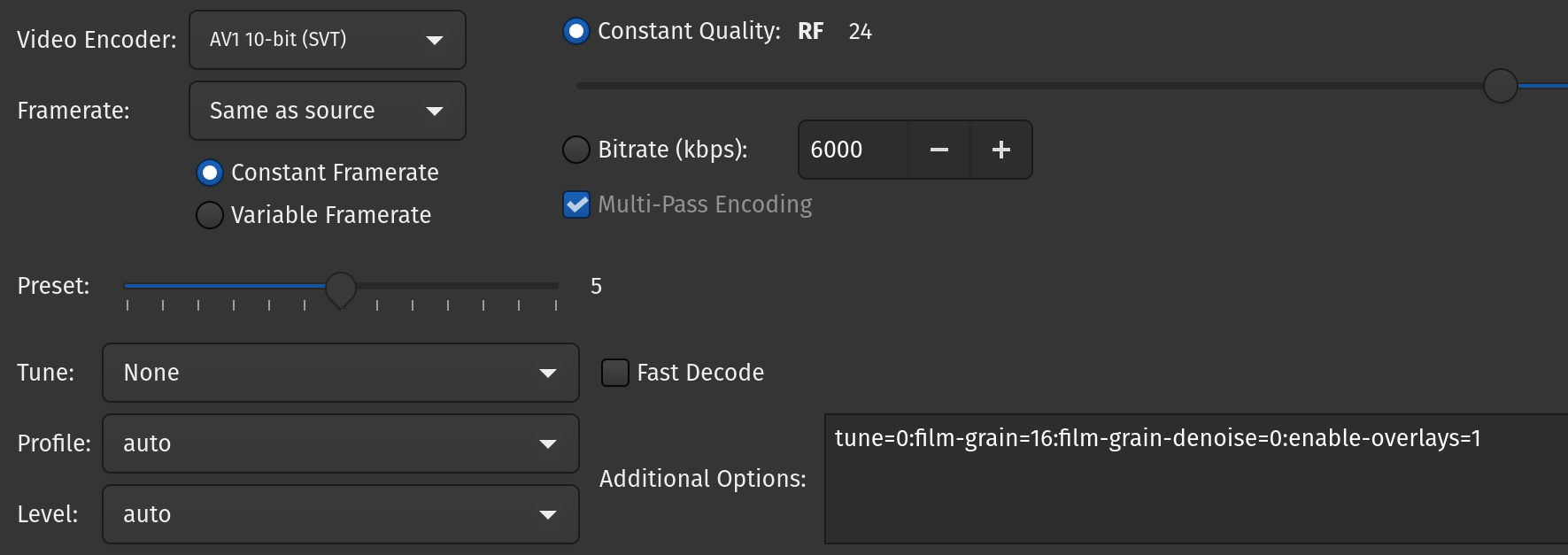

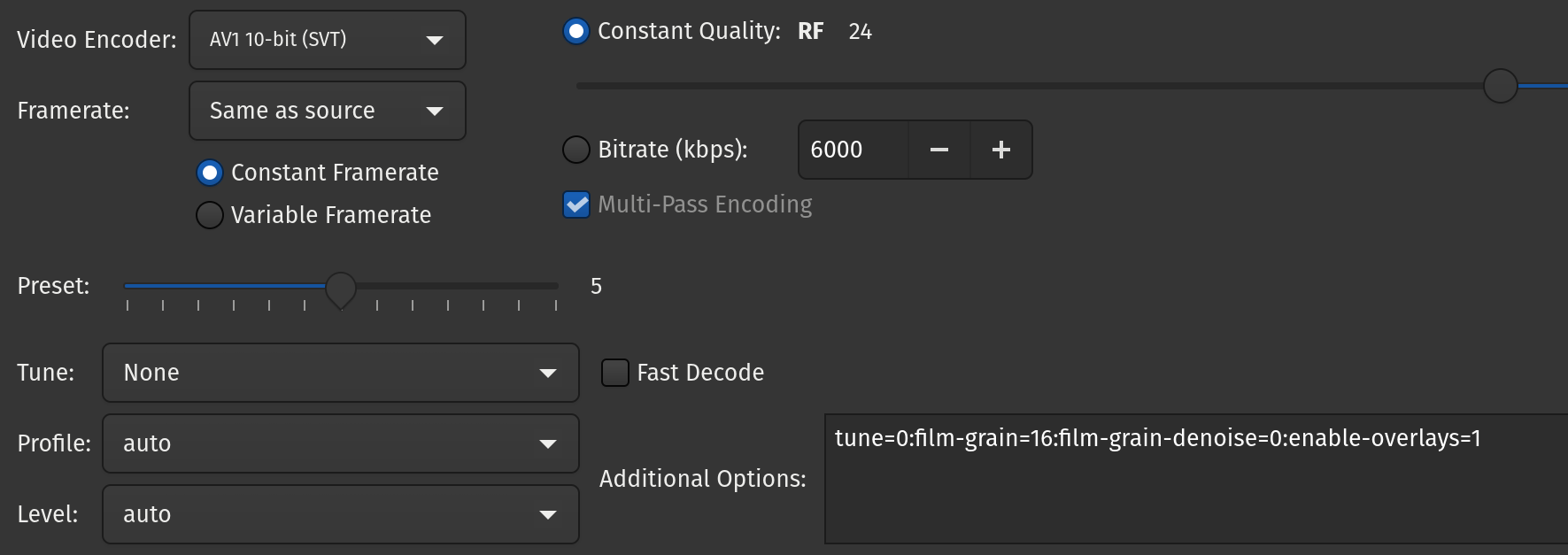

edit: nur mal so als beispiel anhand dieses videos -> http://ftp.halifax.rwth-aachen.de/blender/demo/movies/ToS/ToS-4k-1920.mov (wir müssen ja irgendwas freies mit guter ausgangsqualität nehmen)
das sind 704 MB. mit av1-10bit in handbrake bei cq 24, preset 5 und "tune=0:film-grain=16:film-grain-denoise=0:enable-overlays=1" als extra-optionen kommen (audiostream einfach mit aac-passthrough kopiert) 316 MB raus mit einem vmaf-wert von 95,49. mit cq 30 und nur noch 216 MB ist es immer noch ein wert von 94.64.
@0x8100 Danke, ich hab jetzt mal nach deinen Einstellungen den kompletten Aviator-Film komprimiert. Hab jetzt drei, vier verschiedene Versionen des Films von über 10GB bis runter auf 3GB. Und mein Problem: Ich SEHE nicht wirklich einen Unterschied.

Wobei deine Einstellungen jetzt tatsächlich das schlechteste Ergebnis bei diesem Vergleich hatten, @0x8100 , siehe hier:
Aviator_new2 ist die mit VLC konvertierte Version, Aviator_new wurde auch mit Handbrake, aber Standardeinstellungen komprimiert.

Mit deinen Scores stimmt was nicht, denn die sollten viel höher sein. 80-90 wahrscheinlich. Entwerder falsche Auflösung/Cropping oder falsche Framerate etc. Schalte in Handbrake Cropping aus und alle Filter, außerdem die richtige Framerate einstellen. In Handbrake einfach Dateien reinschmeißen und auf Start drücken ergibt meistens nur Murks.
