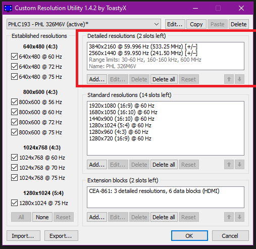

Die einzige Möglichkeit die mir grade in den Sinn kommt DSR mit einer 4:3 Auflösung nutzen zu können wäre die Standard Auflösung des Monitors mit dem Custom Resolution Tool von ToastyFX zu ändern.
https://www.monitortests.com/forum/Thread-Custom-Resolution-Utility-CRU
Sprich du änderst die Standard Auflösung von 2560 x 1440 @ 60 HZ in 1920 x 1440 @ 60 HZ. Keine Sorge, 144HZ gehen trotzdem noch. Dann testest du einfach mal ob das geht mit DSR und streched.
In dem Block oben änderst du die Standard Auflösung. Bei den Timings verwendest du am besten lcd reduced. Kannst auch testen ob lcd Standard oder native gehen. Glaub die sind besser weil schwerer Stabil zu bekommen, genau wissen tuh ich das aber nicht. :D

Also die Spielchen mit dem Image Sharpening machen Spaß, werd da mal morgen mehr dran rum testen und dann auch den Trick mit demCustom Resolution Tool ausprobieren. vielen Dank auf jeden Fall schon mal!
Also mit dem CRT funktioniert es auch nicht, da mein PC trotz Überschreiben immer noch die normale Auflösung als normale Auflösung anerkennt. Schade :/ Das image sharpening hilft ein wenig aber wollte das halt gerne hinkriegen - schade :)
