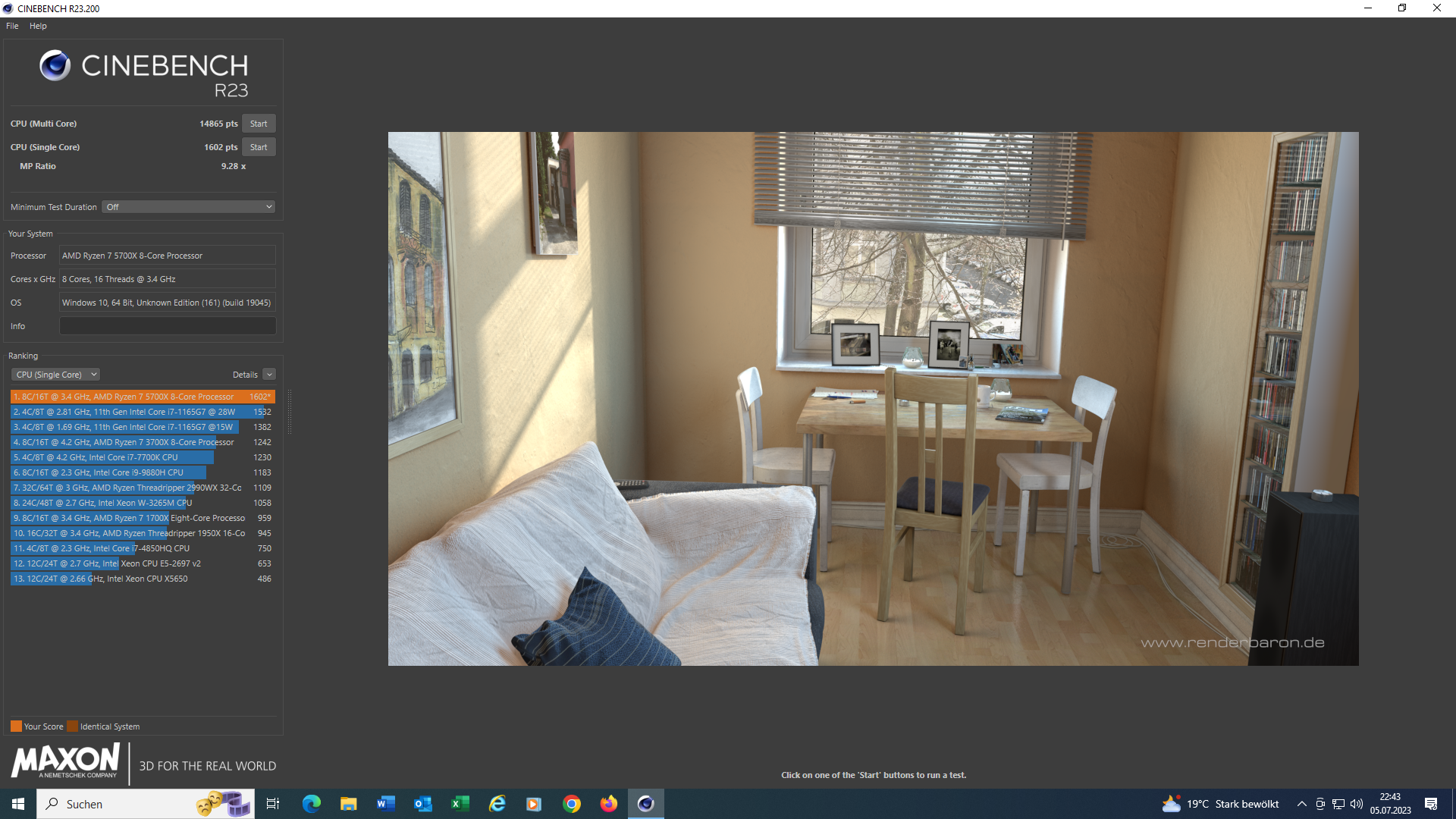

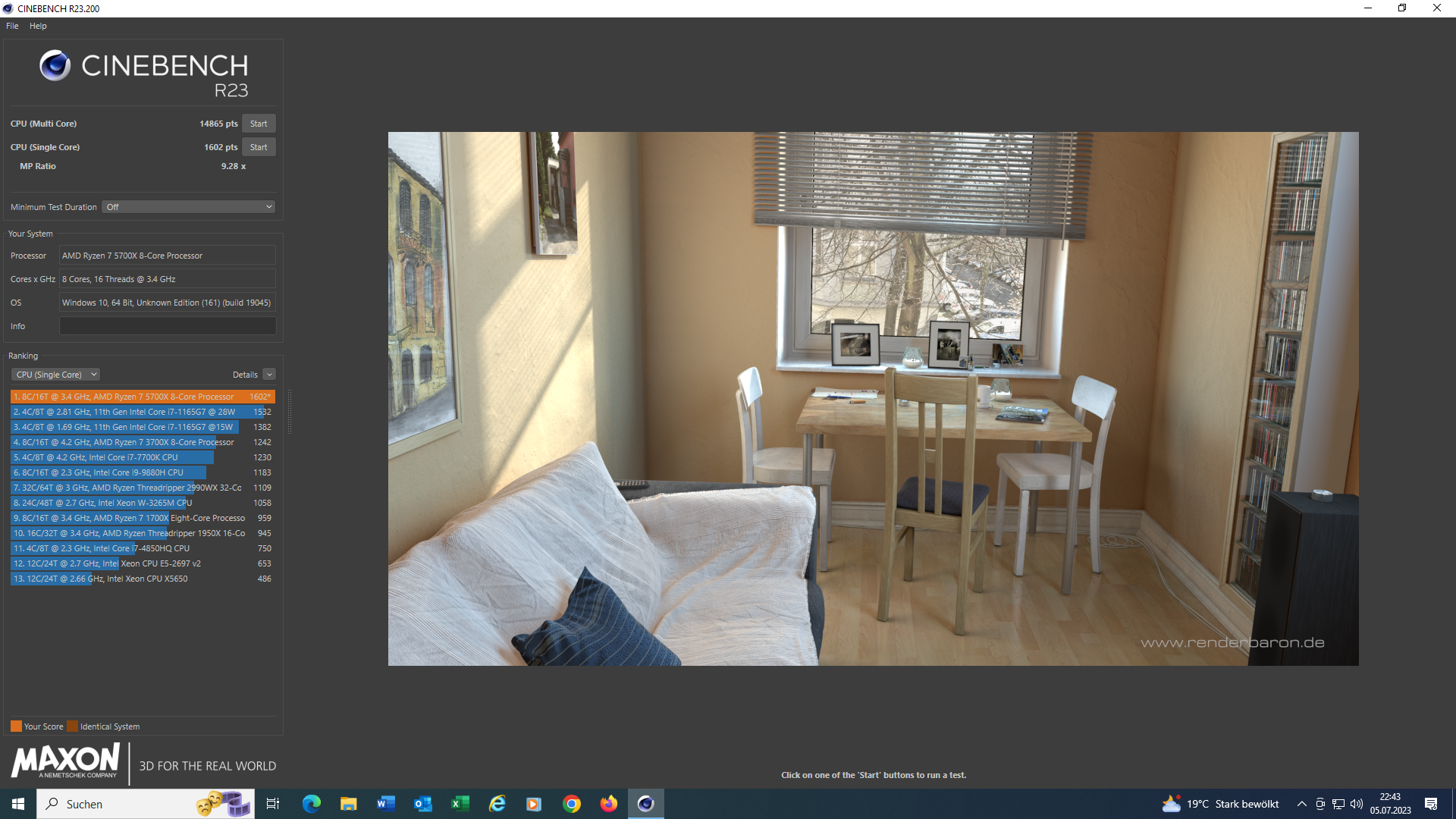

Ahja Cinebench R23 Punkte sind jetzt auch bei 14447 multi und Single 1534
Wenn ich die CPU über CPU Z Stresse ( Bench ) dann taktet die sogar auf 4,475 ghz all core und ist nach 10 min bei 69 grad

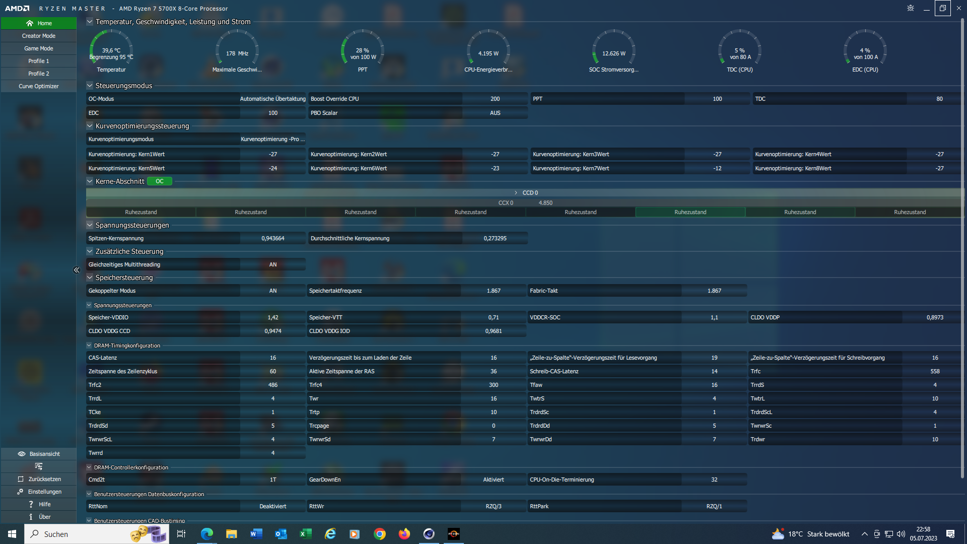

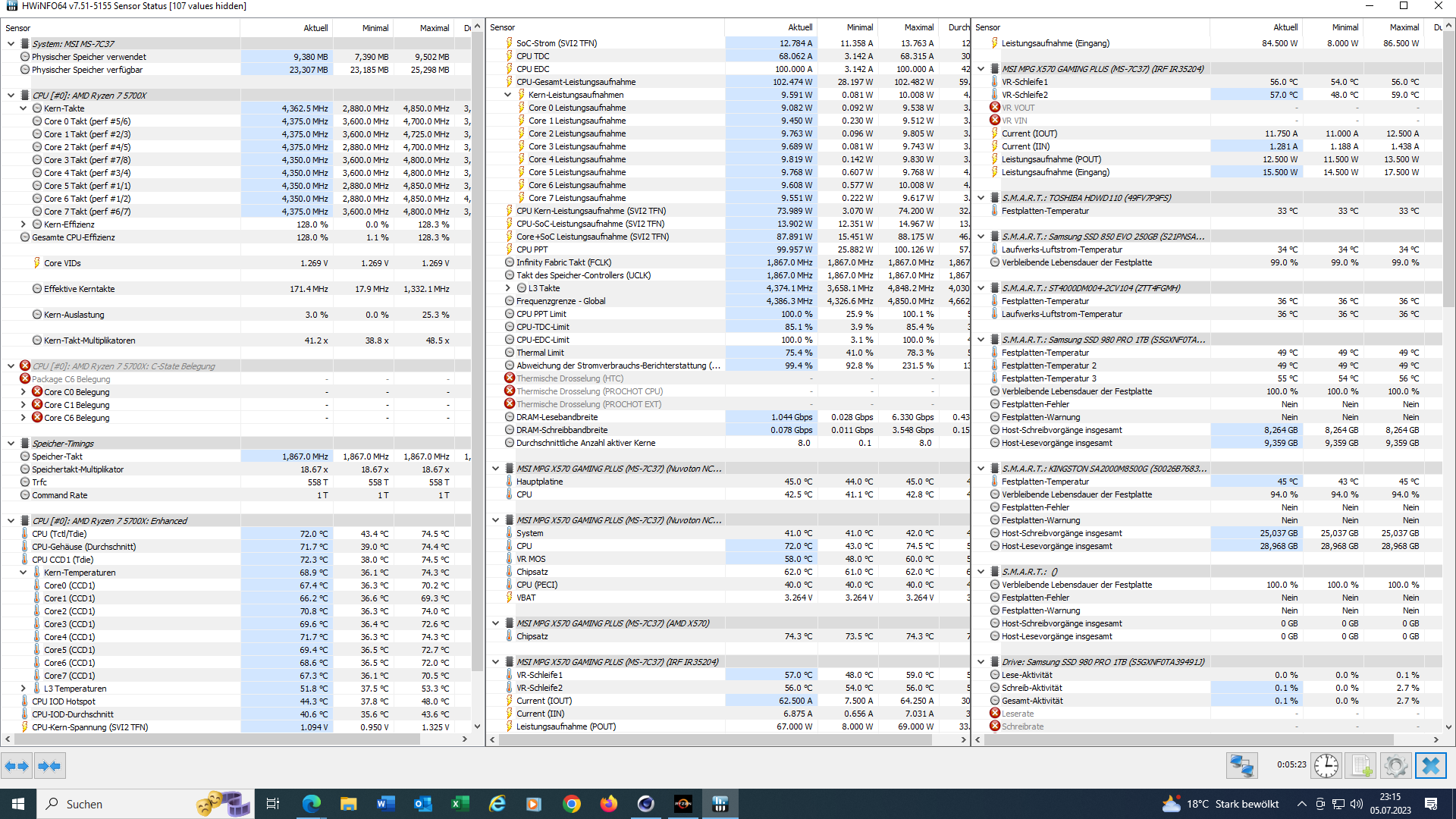

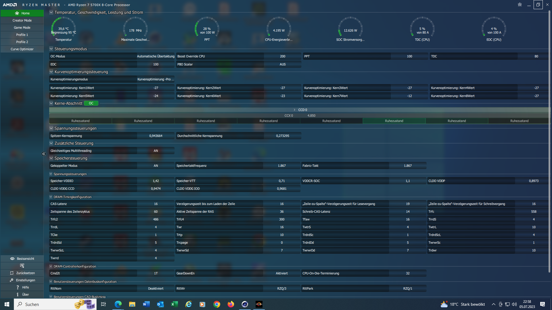

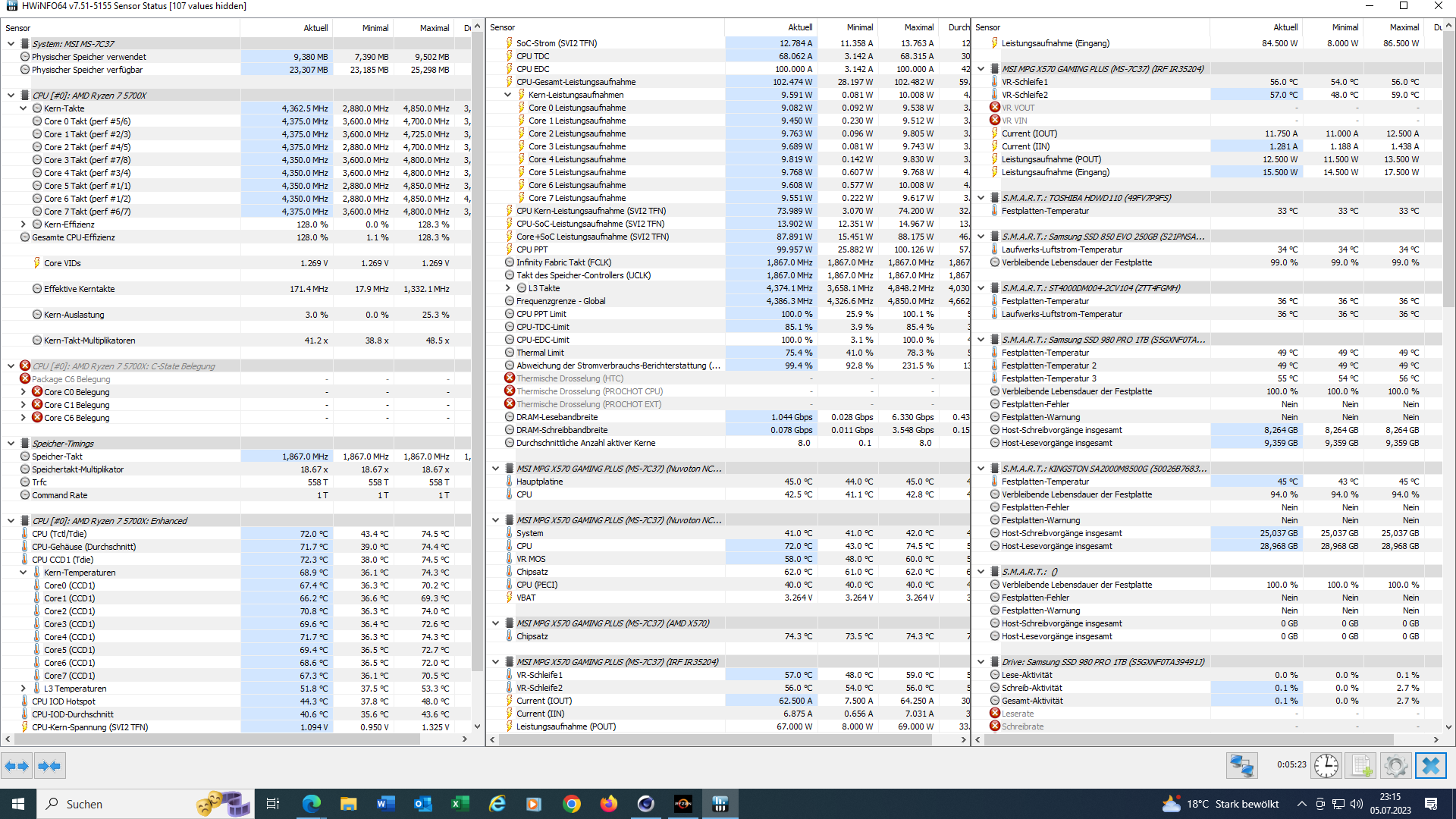

Ich habe auch einen 5700X auf MSI MB und würde empfehlen die Kurvenoptimierung per Core im Ryzen Master laufen zu lassen. Hatte anfangs auch einfach mal alle auf -20 gestellt, bekam aber ab und zu Blue Screens. Ein Core wurde nach dem CO Durchlauf nur mit -13 angezeigt, der Rest mit -24 bis -28. Hab die Werte notiert und im BIOS jeweils mit -1 eingestellt.
Die PPT usw. habe ich auch erhöht (100W, TDC 80A, EDC 100A). Im BIOS kann man auch den Boost-Takt um bis zu 200MHz erhöhen, sieht man im Ryzen Master Screen unten (Boost Override CPU). HWInfo ist während CB23 Multicore.
