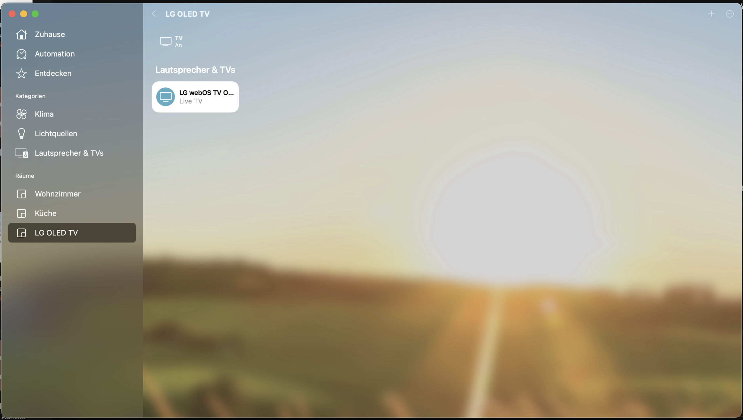

Es gibt für den AV von Yamaha ein gute App für das iPad -> MusicCast Controller im App Store (apple.com), über die sollte es eigentlich gehen. Tut aber auch bei den LG nicht, jetzt aber egal, da der LG HomeKit kompatibel ist lässt er sich so problemlos bedienen.
Bei Nutzung Homekit auf den TVs empfiehlt es sich immer mal den Standby Verbrauch im Auge zu behalten
