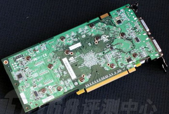

Das ist ein Tempsensor von der Lüftersteuerung (Aerocool Modern-V). Dieser wird mithilfe eines Klebestreifens befestigt. angebracht wurde er auf der Rückseite der Graka ziemlich genau dort wo sich der G92-Chip befindet.
So sieht der Sensor aus (der Draht ist jedoch noch von diesem orangenen Kunststoff ummantelt)
http://www.pc-icebox.de/images/temp_sensor70_detail.jpg
Und befestigt ist er auf dem Viereck, welches die Bauteile an der "Rückseite des G92-Chips" bilden..
http://xtreview.com/images/GeForce 8800 GTS 512 MB t3.jpg
... elektrischer Kontakt ausgeschlossen?
